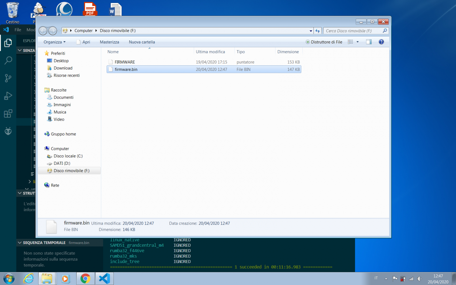

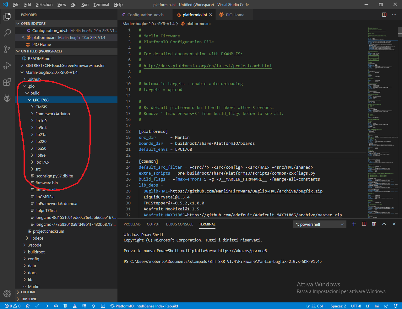

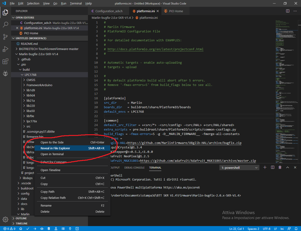

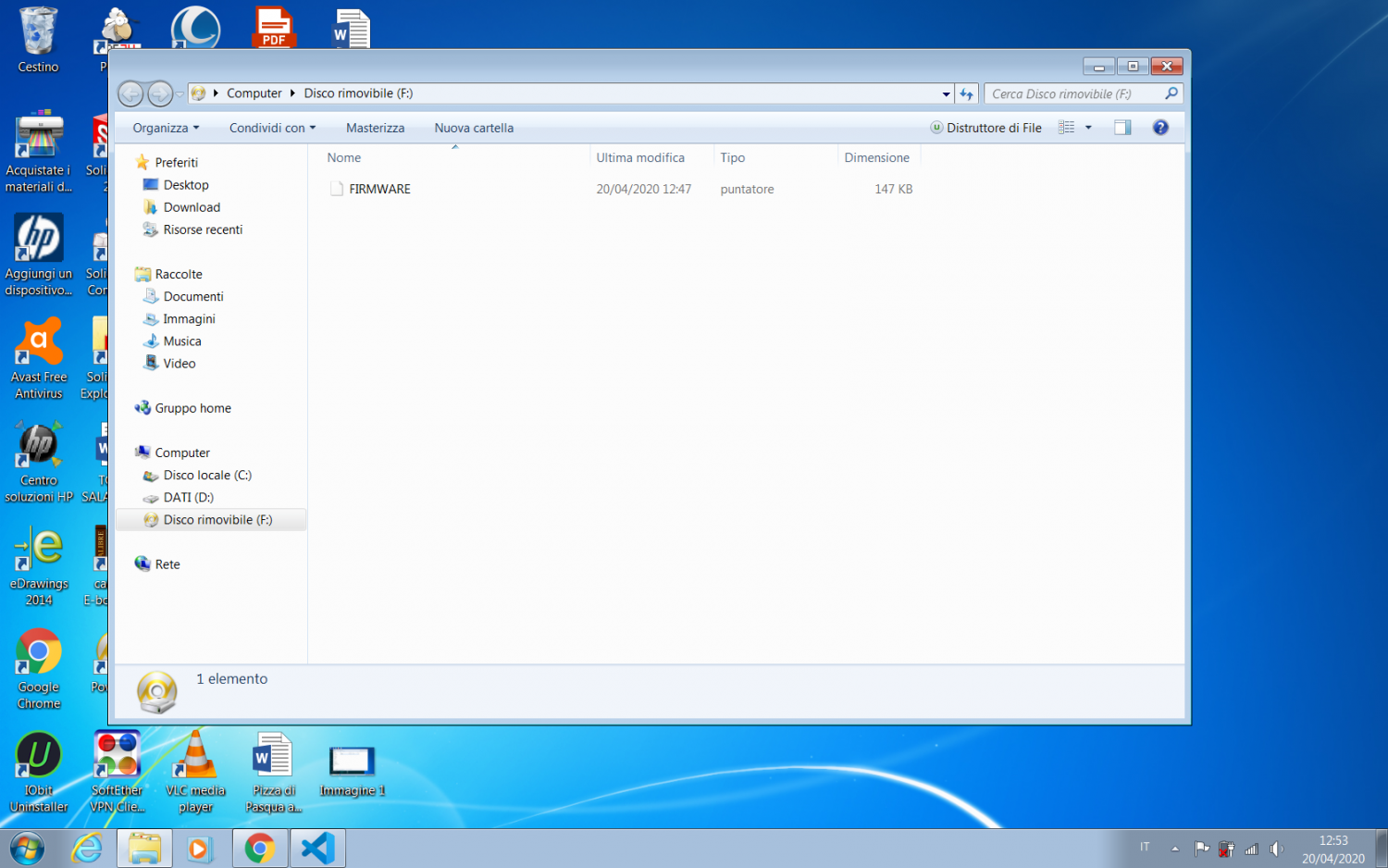

Killrob Inviato 19 Aprile 2020 Inviato 19 Aprile 2020 1 ora fa, losvedese dice: Salve a tutti. Non riesco ad installare il firmware sulla mia scheda SKR V1.4 Turbo. Compilo il programma con Visual Studio Code,ed alla fine mi compare la scritta verde tanto attesa,collego il cavo USB alla scheda per caricare il programma ed a questo punto mi da errore. Ho provato a caricarlo tramite micro SD ma non succede nulla.Sulla scheda sono accesi un led rosso(power) ed uno verde quando inserisco la micro SD.Il display rimane spento. Forse c'è qualche ponticello da spostare? La scheda non funziona? Sono io che non sono capace? Grazie a tutti per l'aiuto. quando hai compilato il firmware, nel .pio/build/"nome del tuo env in platformio" ti crea il file firmware.bin come da prima immagine, clicchi col tasto destro sul file firmware.bin e selezioni "reveal in explorer" come da seconda immagine. Copi il file nella SD e, a stampante SPENTA inserisci la SD e POI accendi la stampante. Ci mette qualche decimo di secondo il più a partire, smonta la SD come fai di solito, rimettila nel PC e verifica che il firmware.bin si sia trasformato in firmware.cur, se lo ha fatto la tua scheda lo ha caricato e digerito 🙂 Cita
losvedese Inviato 20 Aprile 2020 Autore Inviato 20 Aprile 2020 Ciao. Ho rifatto tutto come suggerito,dalla miniSD è scomparso il file .bin e da PC riesco a vedere la scheda con il file FIRMWARE con la data di oggi.Il display rimane spento.Avendo inserito nel configurationH i dati del'Anet E16,mi viene il dubbio che non funzioni il collegamento al display.Dico così perché se collego il display alla vecchia scheda ed la collego al PC ,il display si illumina. Aspetterò di vedere se qualche anima generosa,come hai fatto tu mi dia qualche dritta,poi rimando indietro la scheda. Ti ringrazio di cuore della tua gentilezza ed esaustività. Ciao Cita
Basilietto Inviato 20 Aprile 2020 Inviato 20 Aprile 2020 1 ora fa, losvedese dice: Ciao. Ho rifatto tutto come suggerito,dalla miniSD è scomparso il file .bin e da PC riesco a vedere la scheda con il file FIRMWARE con la data di oggi.Il display rimane spento.Avendo inserito nel configurationH i dati del'Anet E16,mi viene il dubbio che non funzioni il collegamento al display.Dico così perché se collego il display alla vecchia scheda ed la collego al PC ,il display si illumina. Aspetterò di vedere se qualche anima generosa,come hai fatto tu mi dia qualche dritta,poi rimando indietro la scheda. Ti ringrazio di cuore della tua gentilezza ed esaustività. Ciao Che display monti. Se hai l'originale della anet (quello che monta la anet a6 e la anet a8 plus) è del tutto incompatibile con la skr... fattelo dire da uno che è stato appresso a questo problema per più di una settimana. Se è quello il display dovresti ricablare del tutto i cavi exp1 e exp2 col rischio di bruciare la scheda. Non ne vale la pena, con 14/15 euro ti compri il display che va bene per la skr Cita
