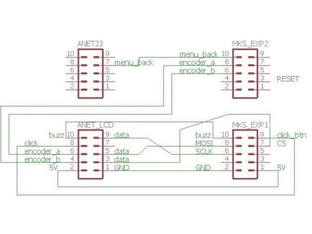

Eddy72 Inviato 20 Aprile 2020 Condividi Inviato 20 Aprile 2020 8 ore fa, Basilietto dice: Che display monti. Se hai l'originale della anet (quello che monta la anet a6 e la anet a8 plus) è del tutto incompatibile con la skr... fattelo dire da uno che è stato appresso a questo problema per più di una settimana. Se è quello il display dovresti ricablare del tutto i cavi exp1 e exp2 col rischio di bruciare la scheda. Non ne vale la pena, con 14/15 euro ti compri il display che va bene per la skr Ma ne sei sicuro? Stavo pensando di cambiare prima o poi la sk originale con una skr, mi toccherà cambiare anche lcd? Ciaoo Cita Link al commento Condividi su altri siti Altre opzioni di condivisione...
Basilietto Inviato 20 Aprile 2020 Condividi Inviato 20 Aprile 2020 13 minuti fa, Eddy72 dice: Ma ne sei sicuro? Stavo pensando di cambiare prima o poi la sk originale con una skr, mi toccherà cambiare anche lcd? Ciaoo Si Eddy, ho acquistato il LCD da Amazon e non c'è stato verso di farlo funzionare perchè i collegamenti con la skr sono completamente diversi (PIN). Devi valutare, purtroppo, anche l'acquisto del display. Il display che avevo comprato è questo https://www.amazon.it/gp/product/B06XXFTC4W/ref=ppx_yo_dt_b_asin_title_o05_s00?ie=UTF8&psc=1. L'avevo acquistato perchè anche l'originale anet a8 (quello a 5 tasti) è lo stesso incompatibile per questioni di corrente. Il casino che devi fare è tipo questo cablaggio per la mks. Ecco perchè c'è il rischio di bruciare la scheda se solo sbagli un collegamento 1 1 Cita Link al commento Condividi su altri siti Altre opzioni di condivisione...
Eddy72 Inviato 20 Aprile 2020 Condividi Inviato 20 Aprile 2020 15 minuti fa, Basilietto dice: Si Eddy, ho acquistato il LCD da Amazon e non c'è stato verso di farlo funzionare perchè i collegamenti con la skr sono completamente diversi (PIN). Devi valutare, purtroppo, anche l'acquisto del display. Il display che avevo comprato è questo https://www.amazon.it/gp/product/B06XXFTC4W/ref=ppx_yo_dt_b_asin_title_o05_s00?ie=UTF8&psc=1. L'avevo acquistato perchè anche l'originale anet a8 (quello a 5 tasti) è lo stesso incompatibile per questioni di corrente. Il casino che devi fare è tipo questo cablaggio per la mks. Ecco perchè c'è il rischio di bruciare la scheda se solo sbagli un collegamento Grazie Link dove hai trovato queste informazioni e schema? Ciaoo Cita Link al commento Condividi su altri siti Altre opzioni di condivisione...
Basilietto Inviato 20 Aprile 2020 Condividi Inviato 20 Aprile 2020 4 minuti fa, Eddy72 dice: Grazie Link dove hai trovato queste informazioni e schema? Ciaoo Me le ha passate un amico su facebook dove avevo posto il problema, ma ne sto sentendo molti che con quel display nisba, manco si accende. Classico esempio qui @losvedese Cita Link al commento Condividi su altri siti Altre opzioni di condivisione...
Eddy72 Inviato 20 Aprile 2020 Condividi Inviato 20 Aprile 2020 Se quello schema è giusto non ho problemi a farmi i cavi, più è essere sicuri che sia giusto Grazie Ciaoo Cita Link al commento Condividi su altri siti Altre opzioni di condivisione...
Basilietto Inviato 20 Aprile 2020 Condividi Inviato 20 Aprile 2020 4 minuti fa, Eddy72 dice: Se quello schema è giusto non ho problemi a farmi i cavi, più è essere sicuri che sia giusto Grazie Ciaoo Quello è lo schema per una mks, per la skr (non so se siano uguali) devi vedere l'ingresso di tutti i pin e sinceramente per 15 euro non ho voluto rischiare dato che ho fatto il reso ad amazon 1 1 Cita Link al commento Condividi su altri siti Altre opzioni di condivisione...

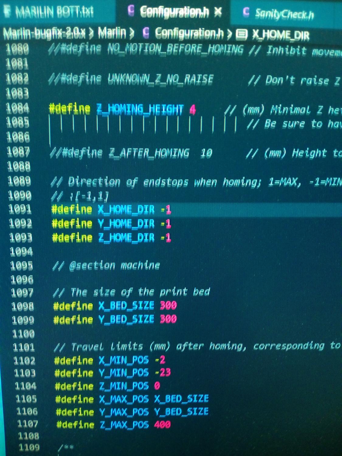

losvedese Inviato 4 Maggio 2020 Autore Condividi Inviato 4 Maggio 2020 Ciao a tutti.Un grande grazie a Basilietto e tutti quelli che mi hanno aiutato,continuano ad aiutarmi a venirne fuori. Oggi mi è arrivato il nuovo touch screen che ho subito montato.Funziona bene ed ora posso finalmente vedere la mia stampante in funzione ed soni emersi dei problemi,messi in preventivo,con la scheda SKR: Il primo è che non girano le ventole di raffreddamento del'Hotend e della stampa,Sicuramente essendoci sulla SKR V1.4 più possibilità di attacchi, ho sicuramente sbagliato l'inserimento deglii spinotti. Il secondo problema,più grave, è che gli endstops dell'Homing non funzionano,Se sul firmware modifico da -1 a 1 (vedi foto) ,il controllo di Visual Code mi da errore.Forse ci sono altre cose da cambiare? Ho seguito il video youtube passo a passo....... Grazie del vostro aiuto. Pierluigi bottaccio Cita Link al commento Condividi su altri siti Altre opzioni di condivisione...
Basilietto Inviato 4 Maggio 2020 Condividi Inviato 4 Maggio 2020 19 minuti fa, losvedese dice: Ciao a tutti.Un grande grazie a Basilietto e tutti quelli che mi hanno aiutato,continuano ad aiutarmi a venirne fuori. Oggi mi è arrivato il nuovo touch screen che ho subito montato.Funziona bene ed ora posso finalmente vedere la mia stampante in funzione ed soni emersi dei problemi,messi in preventivo,con la scheda SKR: Il primo è che non girano le ventole di raffreddamento del'Hotend e della stampa,Sicuramente essendoci sulla SKR V1.4 più possibilità di attacchi, ho sicuramente sbagliato l'inserimento deglii spinotti. Il secondo problema,più grave, è che gli endstops dell'Homing non funzionano,Se sul firmware modifico da -1 a 1 (vedi foto) ,il controllo di Visual Code mi da errore.Forse ci sono altre cose da cambiare? Ho seguito il video youtube passo a passo....... Grazie del vostro aiuto. Pierluigi bottaccio Riguardo alle ventole controlla bene la polarità, anch'io avevo messo direttamente gli spinotti ma nella skr le polarità sono invertite... Per gli endstop rimetti a posto quel x_home_dir, non è lì che devi correggere. Innanzi tutto che driver monti? Sono in modalità uart? @marcottt c'è qualche problema nel sito? non mi carica i file Cita Link al commento Condividi su altri siti Altre opzioni di condivisione...
