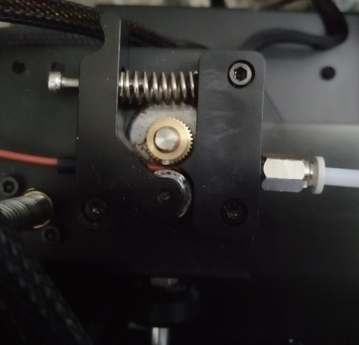

Sei assolutamente certo che ingranaggio sul motore estrusore sia ben fisso? Prova a fare con un pennarello un segno su ingranaggio e asse in modo che se "scivola" si veda segno spostato.

Per ingranaggio intendi la ruota dentata che carica il filo dalla bobina al tubo PTFE?
6 minuti fa, marcottt dice:
Perdona l'ignoranza ma non ho ben capito dove dovrei fare il segno...
Ad ogni modo dai test che ho fatto, se verifico il trascinamento di questo motore staccando l'hotend, è corretto spacca il decimo di millimetro (una volta corretto, di poco il valore degli step).
Se invece collego l'hotend con gli stessi parametri allora si, "scivola" e perde passi (sempre facendo il di estrusione di 100mm).
