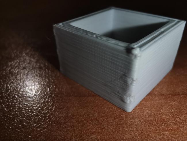

Oibaf Inviato 21 Aprile 2020 Autore Condividi Inviato 21 Aprile 2020 Buongiorno🙃 Nell'installare prusa slicer mi chiede la stampante ma sono presenti solo quelle prusa, forse ho sbagliato qualcosa🤔 Comunque grazie a voi ho capito meglio il problema e cercando in internet ho scoperto che ha un nome specifico: "z seam", sto guardando un po di video a riguardo, vi faro sapere. Se avete altre idee sono sempre ben accette. Cita Link al commento Condividi su altri siti Altre opzioni di condivisione...

Killrob Inviato 21 Aprile 2020 Condividi Inviato 21 Aprile 2020 1 ora fa, Oibaf dice: Buongiorno🙃 Nell'installare prusa slicer mi chiede la stampante ma sono presenti solo quelle prusa, forse ho sbagliato qualcosa🤔 Comunque grazie a voi ho capito meglio il problema e cercando in internet ho scoperto che ha un nome specifico: "z seam", sto guardando un po di video a riguardo, vi faro sapere. Se avete altre idee sono sempre ben accette. Lo z seam non è altro che la cucitura di z nel Cura in italiano e cioè il cambio di layer Cita Link al commento Condividi su altri siti Altre opzioni di condivisione...
Oibaf Inviato 21 Aprile 2020 Autore Condividi Inviato 21 Aprile 2020 sisi, solo che all'inizio di questa discussione non sapevo che il problema fosse quello e nemmeno il nome, quindi cercando in internet non trovavo nessuna soluzione e pensavo che fosse un problema solo mio o comunque poco diffuso. Ora ho guardato qualche tutorial, appena posso provo le modifiche suggerite a cura e se ancora non basta utilizzerò un nuovo slicer e vi faro sapere.🙂 1 Cita Link al commento Condividi su altri siti Altre opzioni di condivisione...

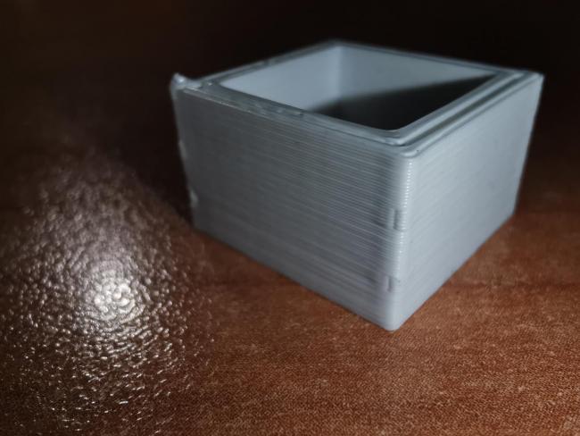

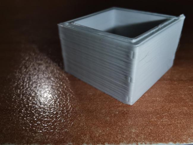

luk2k2 Inviato 21 Aprile 2020 Condividi Inviato 21 Aprile 2020 Ecco il difetto che faceva la mia, questa è la prima stampa in assoluto. Il problema si è risolto dopo una affinata della meccanica e aver impostato lo start layer in modo casuale, prima partiva sempre dallo stesso angolo e faceva cose strane tutti gli altri angoli erano perfetti Cita Link al commento Condividi su altri siti Altre opzioni di condivisione...
Oibaf Inviato 21 Aprile 2020 Autore Condividi Inviato 21 Aprile 2020 19 minuti fa, luk2k2 dice: Ecco il difetto che faceva la mia, questa è la prima stampa in assoluto. Il problema si è risolto dopo una affinata della meccanica e aver impostato lo start layer in modo casuale, prima partiva sempre dallo stesso angolo e faceva cose strane tutti gli altri angoli erano perfetti Cosa intendi per "affinata della meccanica? e come posso fare su cura a stettare l'altezza del primo layer casuale? Cita Link al commento Condividi su altri siti Altre opzioni di condivisione...
luk2k2 Inviato 21 Aprile 2020 Condividi Inviato 21 Aprile 2020 non l'altezza ma il punto di partenza, su cura non so, su sli3r c'è un flag apposito per affinatura della meccanica intendo dire che ho lubrificato bene, teso le cinghie e verificato che non ci fossero impuntamenti strani hai provato a stampare qualcosa di circolare? magari ci stiamo fissando che il problema è in un angolo, se te lo fa anche su qualcosa di tondo, almeno si puo' dire che non sono gli angoli il problema 🤪 Cita Link al commento Condividi su altri siti Altre opzioni di condivisione...
Oibaf Inviato 21 Aprile 2020 Autore Condividi Inviato 21 Aprile 2020 14 minuti fa, luk2k2 dice: non l'altezza ma il punto di partenza, su cura non so, su sli3r c'è un flag apposito per affinatura della meccanica intendo dire che ho lubrificato bene, teso le cinghie e verificato che non ci fossero impuntamenti strani hai provato a stampare qualcosa di circolare? magari ci stiamo fissando che il problema è in un angolo, se te lo fa anche su qualcosa di tondo, almeno si puo' dire che non sono gli angoli il problema 🤪 Si ho provato anche un cilindro ma il problema rimaneva lo stesso, al cambio layer creava la cucitura, l'effetto però era ridotto Cita Link al commento Condividi su altri siti Altre opzioni di condivisione...

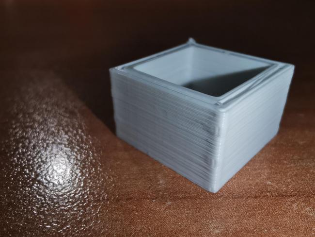

Oibaf Inviato 21 Aprile 2020 Autore Condividi Inviato 21 Aprile 2020 Ecco i risultati di tanti tanti tanti test, direi meglio ma nemmeno troppo, ho ancora qualche parametro da modificare, ritenterò. (ho interrotto la stampa a metà per quello sulla cima di un angolo c'è cosi tanto materiale) Volevo chiedervi, il fatto che abbia montato degli smoother sugli assi x,y,z, non sull'estrusore può provocare o peggiorare in qualche modo questo difetto? Chiedo per evitare di smontarli e scoprire che il risultato è ancora lo stesso. A quanto ricordo il problema esisteva gia da prima che li montassi ma dato le mie scarse conoscenze nell'ambito chiedo a voi.🙂 Cita Link al commento Condividi su altri siti Altre opzioni di condivisione...
