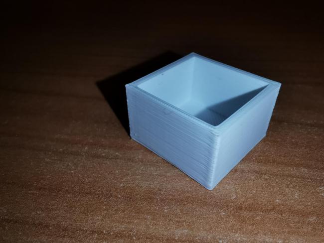

mi pare gia' molto meglio, ma non sono assolutamente un esperto...
noto pero' una estruzione non regolare, in alcuni punti sembra che manca e in altri sembra troppa...
inoltre noto un wobbling o come cavolo si dice, in pratica i tuoi layer non sembrano perfettamente sovrapposti mentre salgono, spesso colpa di viti un po' storte
6 minuti fa, luk2k2 dice:
Ho regolato l'estrusore ed estrude i giusti mm però non penso c'entri qualcosa sul fatto che estruda in modo irregolare. Il wobbing non so cosa sia, oggi pomeriggio ho controllato tutte le viti e sono ben strette, ovvio se sono storte non penso di poterci fare molto. Provo a rifare il test degli step dell asse z. 😆
1 ora fa, Oibaf dice:

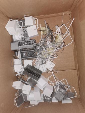

Ecco i risultati di tanti tanti tanti test, direi meglio ma nemmeno troppo, ho ancora qualche parametro da modificare, ritenterò.
(ho interrotto la stampa a metà per quello sulla cima di un angolo c'è cosi tanto materiale)
Volevo chiedervi, il fatto che abbia montato degli smoother sugli assi x,y,z, non sull'estrusore può provocare o peggiorare in qualche modo questo difetto? Chiedo per evitare di smontarli e scoprire che il risultato è ancora lo stesso. A quanto ricordo il problema esisteva gia da prima che li montassi ma dato le mie scarse conoscenze nell'ambito chiedo a voi.🙂
direi che il miglioramento è notevole rispetto a prima, certo c'è ancora da fare ma sei sulla buona strada, se usi Cura, e mi pare di ricordare di si, allora puoi provare a rifare la stampa selezionando la cucitura di Z in modo casuale e vedere come ti viene

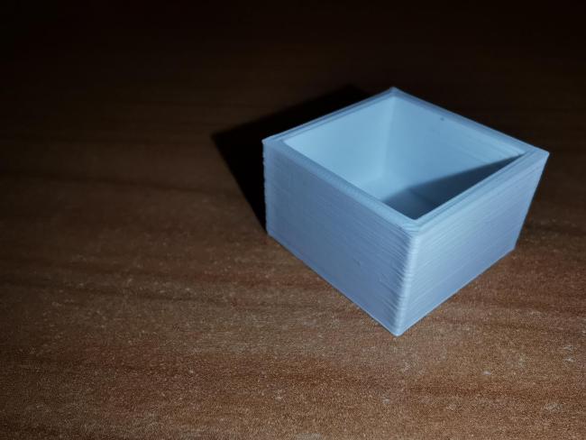

Buonasera, dopo un bel po di prove....
Ecco qua i risultati, non ho raggiunto la perfezione assoluta ma penso di aver ottenuto una buona qualità di stampa, che dite?
ps scattando la foto in modalità macro il difetto sembra maggiore ma ad occhio nudo si nota ovviamente meno🙃
  • Like 3
Ecco qua i risultati di oggi, penso di potermi ritenere soddisfatto anche se non ha una precisione assoluta🙂
Se avete altri consigli sono ben accetti, altrimenti vi saluto e ringrazio visto che ormai il problema è praticamente risolto🤩
