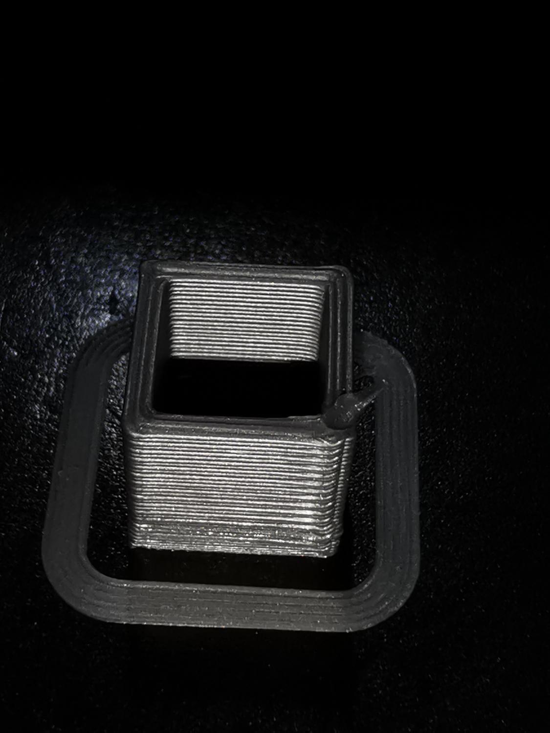

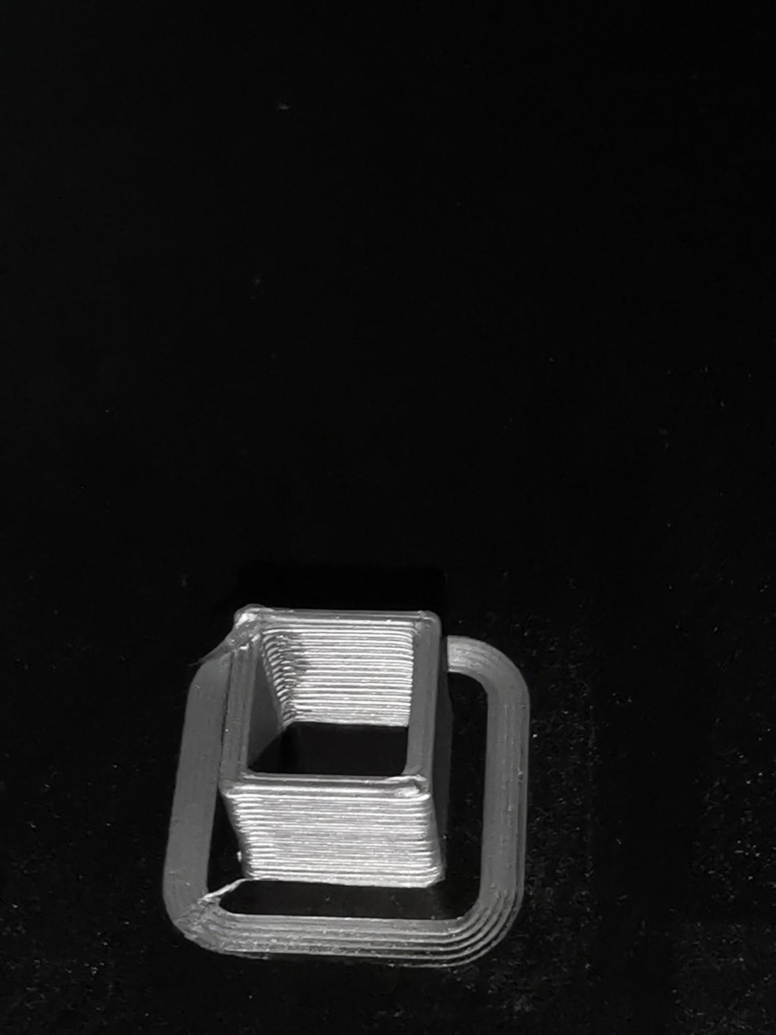

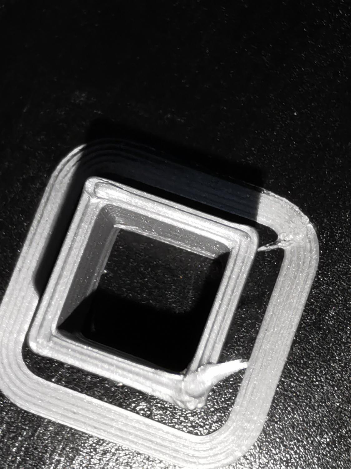

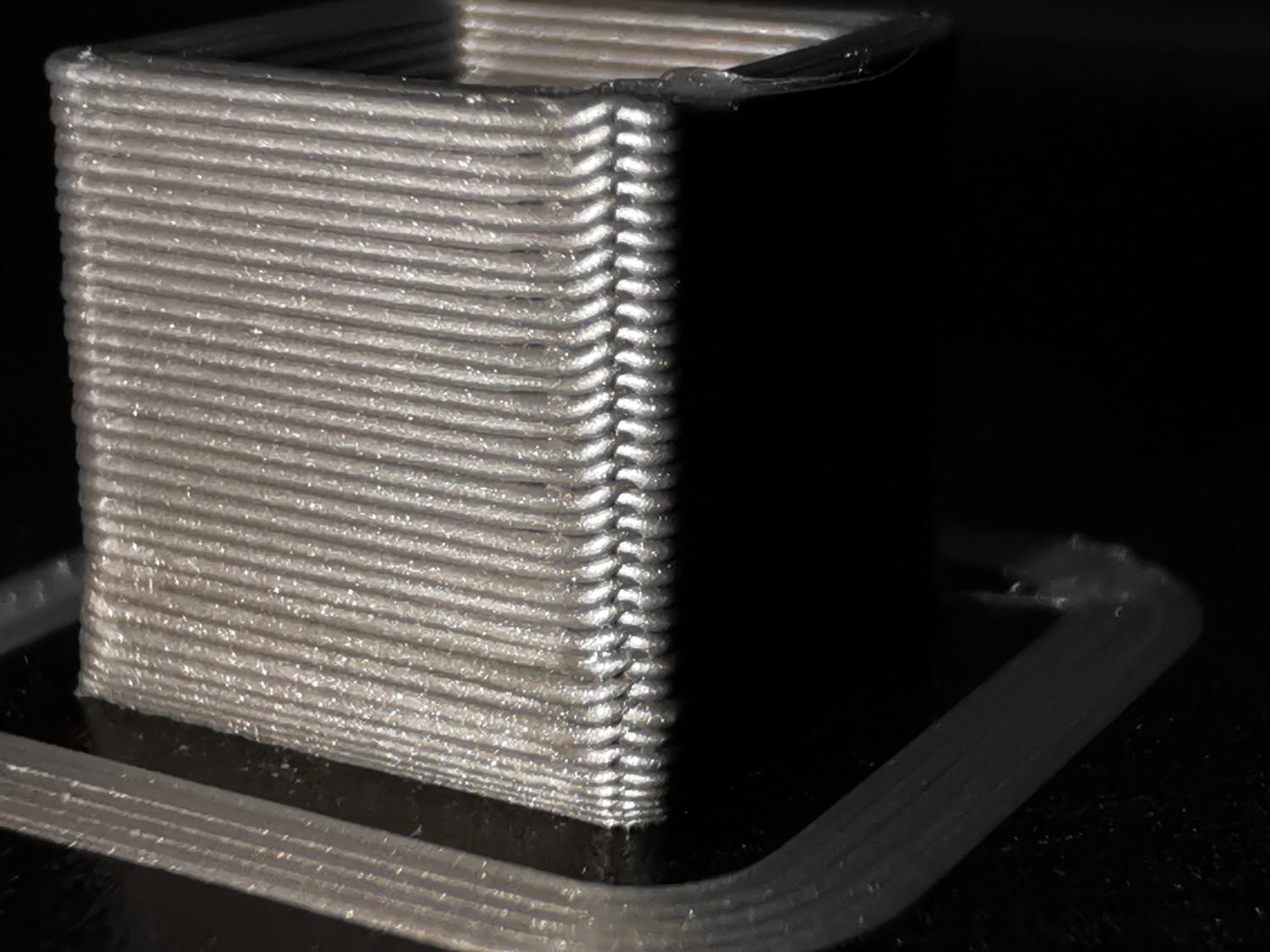

SOLO UN ANGOLO DIFETTOSO :(
25 minuti fa, Joker78 dice:
Ma Scusa che nozzle ha sotto? La stampa è layer 0.2?

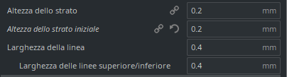

il nozzle è quello che è arrivato con la stampante, dovrebbe essere 0.4. L'altezza dello strato impostata da cura è 0.2mm
Facendo è il test 100mm è risultato che estrudeva di meno... 95.8mm

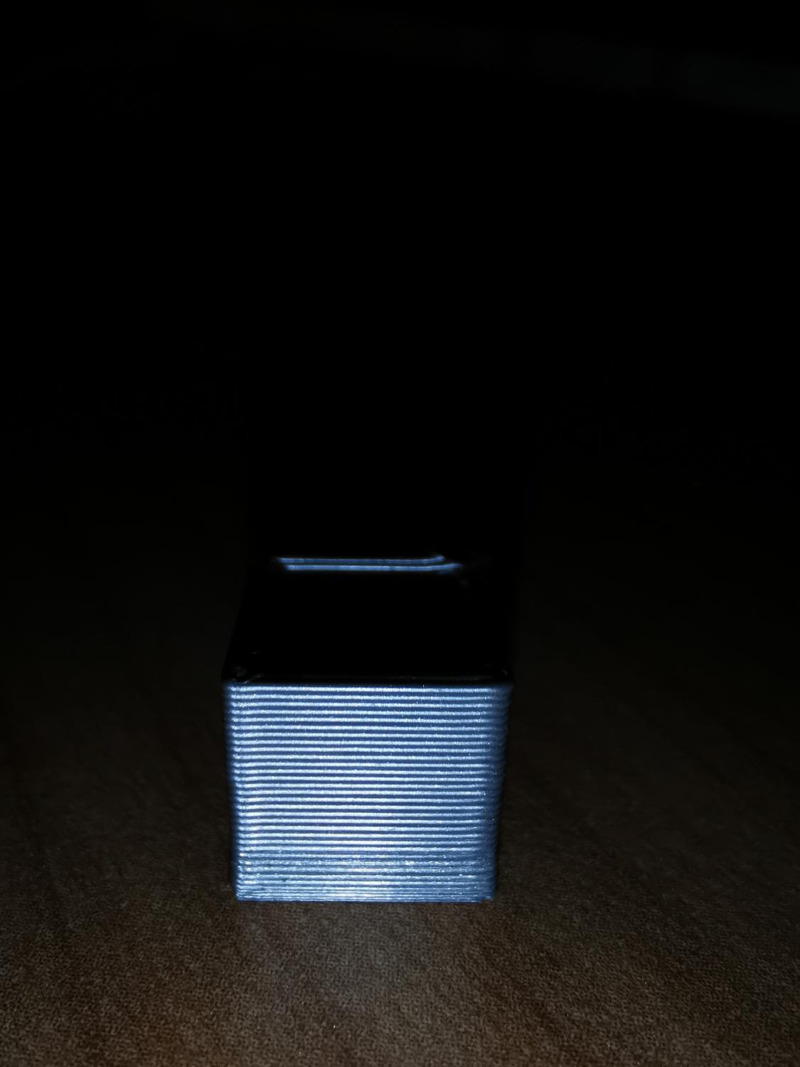

Questo è il cubo 10*10*10mm con 1.2mm di spessore stampato, gli assi x è y sono precisi mentre l'asse z ha stampato 9.8mm (ho un calibro normale, non digitale, quindi la mia precisione non è elevatissima)

Altra domanda:
1) ma quando calibri il piano cosa usi il foglietto di carta?
2) se stampi con un layer da 0.4 l'altezza del primo layer non può essere 0.2 ma 0.4
3) se usi il foglietto per calibrare il bed è stampi a 0.4 il foglietto lo devi ripiegare in 4 parti per avere una altezza layer, poi lo imposti anche nello slicer.
Ora capisco perché i layer ti strabordano in quel modo, ecco spiegato la troppa estrusione, prova così e manda in stampa.

  1. quando calibro uso un normalissimo pezzo di foglio a4;
  2. stampo con un' "altezza dello strato" di 0.2mm e l'impostazione dello strato iniziale non l'ho settata.

Allora se stampi con un layer da 0.4 intendo lo spessore del layer, non può avere l'altezza del primo layer da 0.2, lo devi mettere 0.4 in genere il foglietto se misurato con il calibro varia da foglio a foglio da uno 0.8 a un massimo di 1.0, se te metti 4 fogli uno su l'altro, calibri il piano ad una altezza primo layer di 0.4, cambiato questo valore anche su cura, la stampa dovrebbe risultare più uniforme, senza avere strati che strabordano.

Scusami ma non capisco quale sia il problema, stampo con un layer spesso 0.2 e il primo layer è spesso 0.2 che è circa lo spessore di un foglio di carta no? Forse non ho ben capito cosa intendi per spessore😅

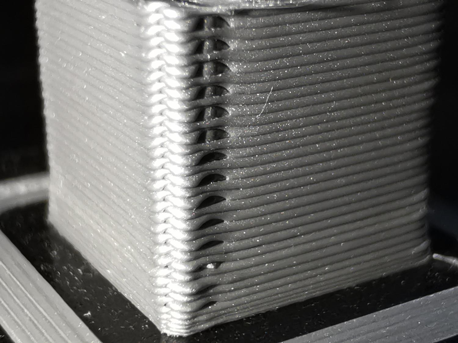

L'angolo in cui mi crea il problema è l'angolo in cui la stampante passa al layer successivo (più alto) e penso che in quel punto rilasci troppo materiale (ipotesi).

Se stampi a 0.2 i tre perimetri non possono avere una larghezza di 1.2 ma deve essere di 0.6.
Lo spessore del foglio diciamo che è 0.1 se l'altezza del primo layer è 0.2 capisci da te che mancano 0.1, per portare l'altezza del primo layer a 0.2 Quindi il foglietto lo devi ripiegare in due e calibri, la calibrazione non la puoi fare così come viene, anche se utilizzi un foglio da stampante a4 devi rispettare certi parametri altrimenti se sbagli il primo layer sbagli anche gli altri.
Io intanto partirei con calibrare come ti o detto il bed, poi stampi il perimetro e vediamo se il problema persiste, nella stampa 3d il piatto livellato a dovere è fondamentale.
