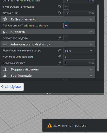

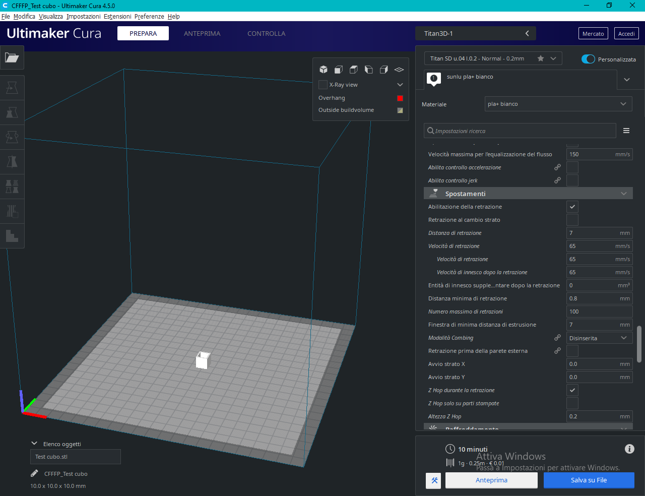

Killrob Inviato 20 Aprile 2020 Inviato 20 Aprile 2020 lo z-hop lo abiliti e gli dai 0.2mm di altezza in cura naturalmente Cita
marcottt Inviato 20 Aprile 2020 Inviato 20 Aprile 2020 Ma zhop è già abilitato (mi sembra perché inizia as essere una roba lunga...) Anycubic kossel linear plus,Inviato utilizzando Tapatalk Cita
Oibaf Inviato 20 Aprile 2020 Autore Inviato 20 Aprile 2020 Il 20/04/2020 at 18:45, Killrob ha scritto: lo z-hop lo abiliti e gli dai 0.2mm di altezza in cura naturalmente Expand Mi da errore cura se abilito lo z hop🤕 Cita

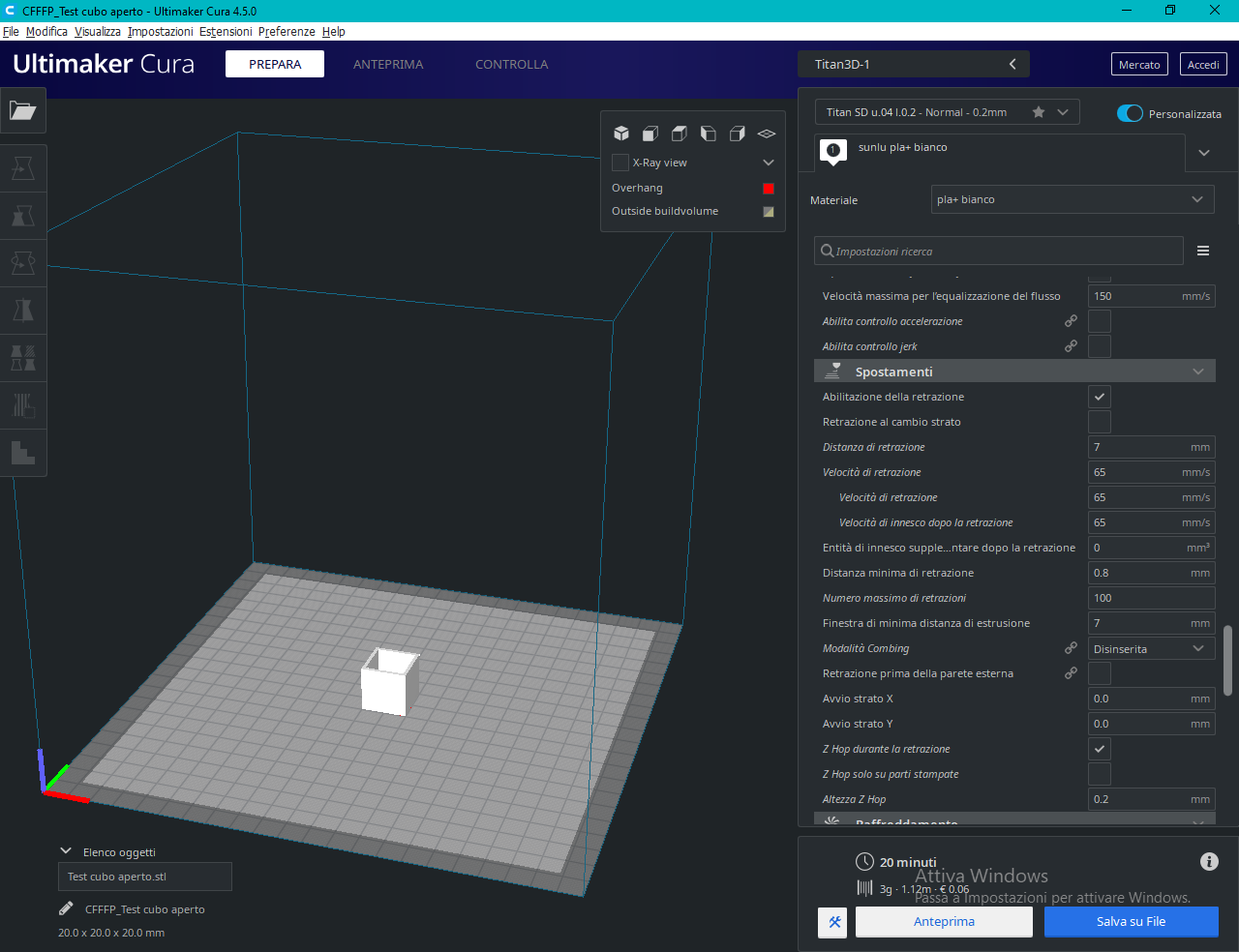

Oibaf Inviato 20 Aprile 2020 Autore Inviato 20 Aprile 2020 Ho anche provato a variare un po' il flusso ma il risultato non cambia Test cubo.stlFetching info... Questo invece è l'stl del cubo le qauli foto sono presenti nel primo post Test cubo aperto.stlFetching info... Cita

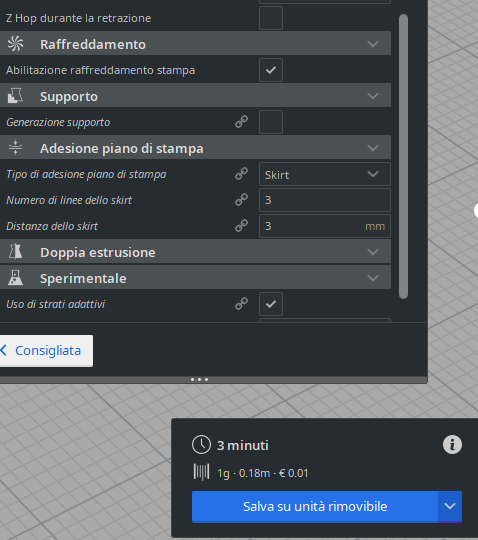

Killrob Inviato 20 Aprile 2020 Inviato 20 Aprile 2020 Il 20/04/2020 at 20:10, Oibaf ha scritto: Ho anche provato a variare un po' il flusso ma il risultato non cambia Test cubo.stl 1 kB · 0 downloads Questo invece è l'stl del cubo le qauli foto sono presenti nel primo post Test cubo aperto.stl 7 kB · 0 downloads Expand c'è qualcosa che non va nella tua installazione di Cura prima immagine il cubo piccolo seconda immagine il cubo grande Cita
Oibaf Inviato 20 Aprile 2020 Autore Inviato 20 Aprile 2020 Non capisco, qual'è il problema Il 20/04/2020 at 20:19, Killrob ha scritto: c'è qualcosa che non va nella tua installazione di Cura prima immagine il cubo piccolo seconda immagine il cubo grande Expand Non capisco, qual'è il problema Cita

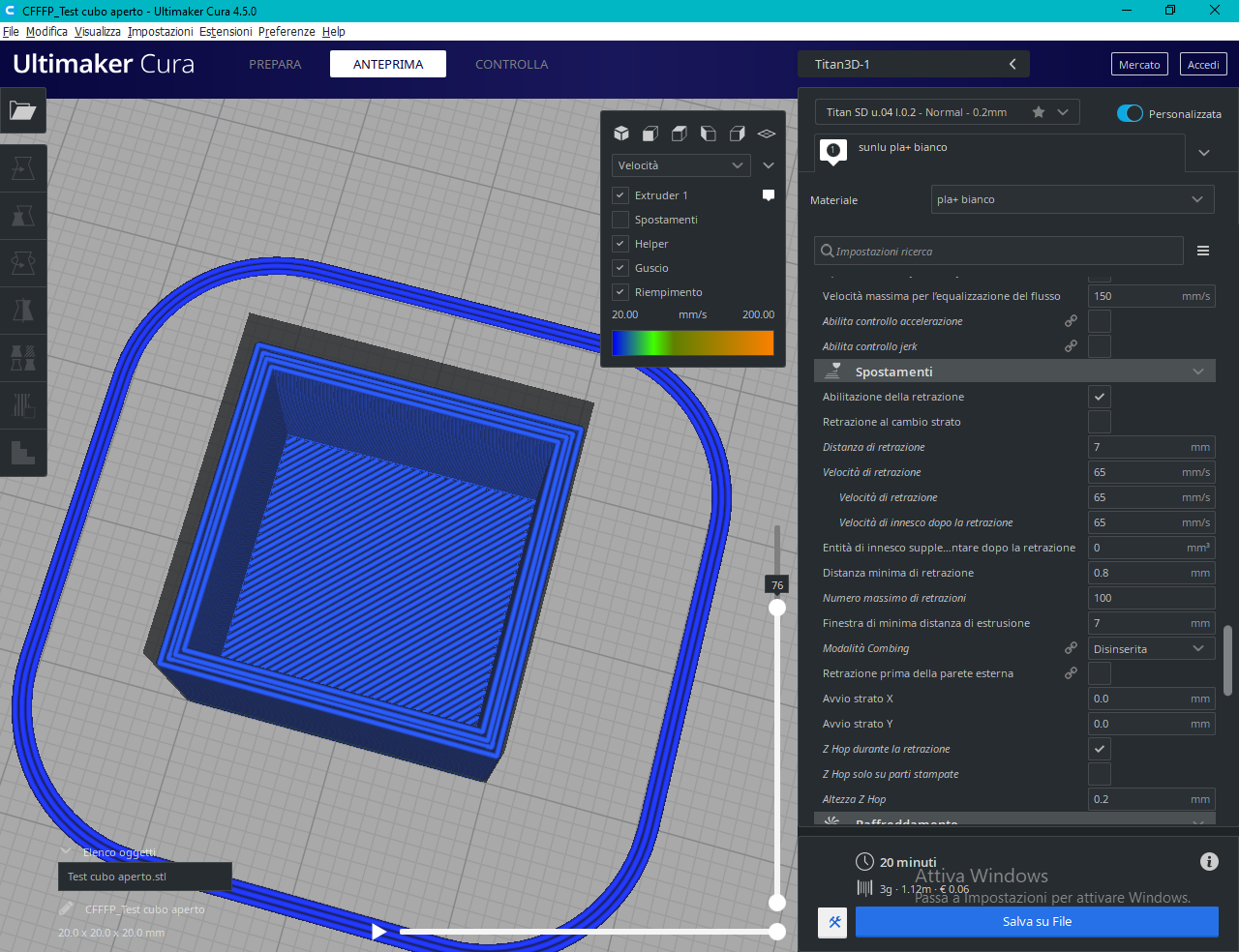

Killrob Inviato 20 Aprile 2020 Inviato 20 Aprile 2020 ribadisco che deve esserci qualche problema nella tua installazione di Cura, questa è l'anteprima del cubo aperto 20x20 come l'avevi postata tu in seconda pagina, come vedi io non ho quel tipo di strano movimento che fa a te, le linee delle pareti sono tutte dritte, anche e soprattutto negli angoli. disintalla Cura completamente e reinstallalo da capo Cita
