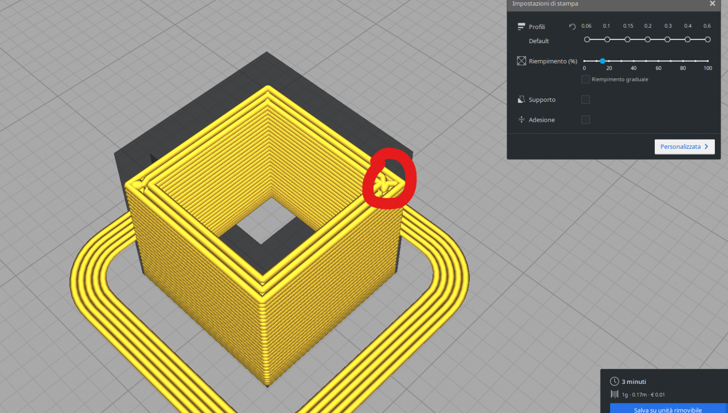

Killrob Inviato 20 Aprile 2020 Inviato 20 Aprile 2020 stavo riguardando il tuo post con l'anteprima.... ma tu hai 3 linee di parete... e sono parecchio grosse anche, controlla che in cura tu abbia effettivamente impostato l'ugello a 0.4 Adesso, Oibaf dice: Provo, grazie😛 6 ore fa, Oibaf dice: è normale? il cubo ha uno spessore di 1.2mm il resto è 10*10*10mm la vedi la differenza? Cita
Oibaf Inviato 20 Aprile 2020 Autore Inviato 20 Aprile 2020 Adesso, Killrob dice: stavo riguardando il tuo post con l'anteprima.... ma tu hai 3 linee di parete... e sono parecchio grosse anche, controlla che in cura tu abbia effettivamente impostato l'ugello a 0.4 appena si reinstalla verifico Cita

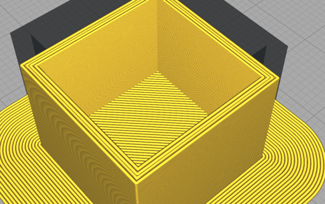

Oibaf Inviato 20 Aprile 2020 Autore Inviato 20 Aprile 2020 Appena scaricato, questo è il file "test cubo aperto" Cita
Killrob Inviato 20 Aprile 2020 Inviato 20 Aprile 2020 1 minuto fa, Oibaf dice: Appena scaricato ora è molto più simile al mio, secondo me avevi inavvertitamente pasticciato con le impostazioni di Cura, prova a stampare e dicci come viene Cita
Oibaf Inviato 20 Aprile 2020 Autore Inviato 20 Aprile 2020 Questa invece è l'immagine del file "test cubo" forse le linee sembrano grandi perchè lo spessore totale della parete è 1.2mm Comunque se provo ad impostare lo z hop mi da lo stesso errore di prima Cita
