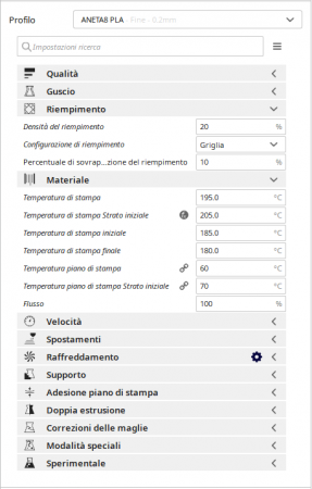

Buongiorno a tutti,
oggi dopo diversi tentativi di stampa, calibrazioni, valutazione temperature ideali, ecc.... Volevo cogliere l'occasione per chiedermi un parere e dei consigli sul settaggio e lo stampato a cui sono giunto a conclusione. Premetto che uso come stampante un Anet A8 (con alcuni aggiornamenti già stampati ed operativi), come Slicer uso Cura 4.5 e come filamento uso un PLA Plus della SUNLU con la quale non ho mai riscontrato dei problemi particolari.
In allegato lascio le foto dello stampato, che è il classico cubetto XYZ ed il settaggio di Cura.

Vedo molti difetti, derivanti forse da vibrazioni o altro.
Perché la ventola al 75%? Perché i supporti?

I supporti li uso in altre stampe che ne richiedono l'uso, la ventola ho sempre usato una velocità al 75% dovrei abbassarla?
Per gli assi ho già inserito dei tendi cinghie e anti z wobble, anche se le cinghie non le ho tese totalmente al massimo, possibili rimedi?
