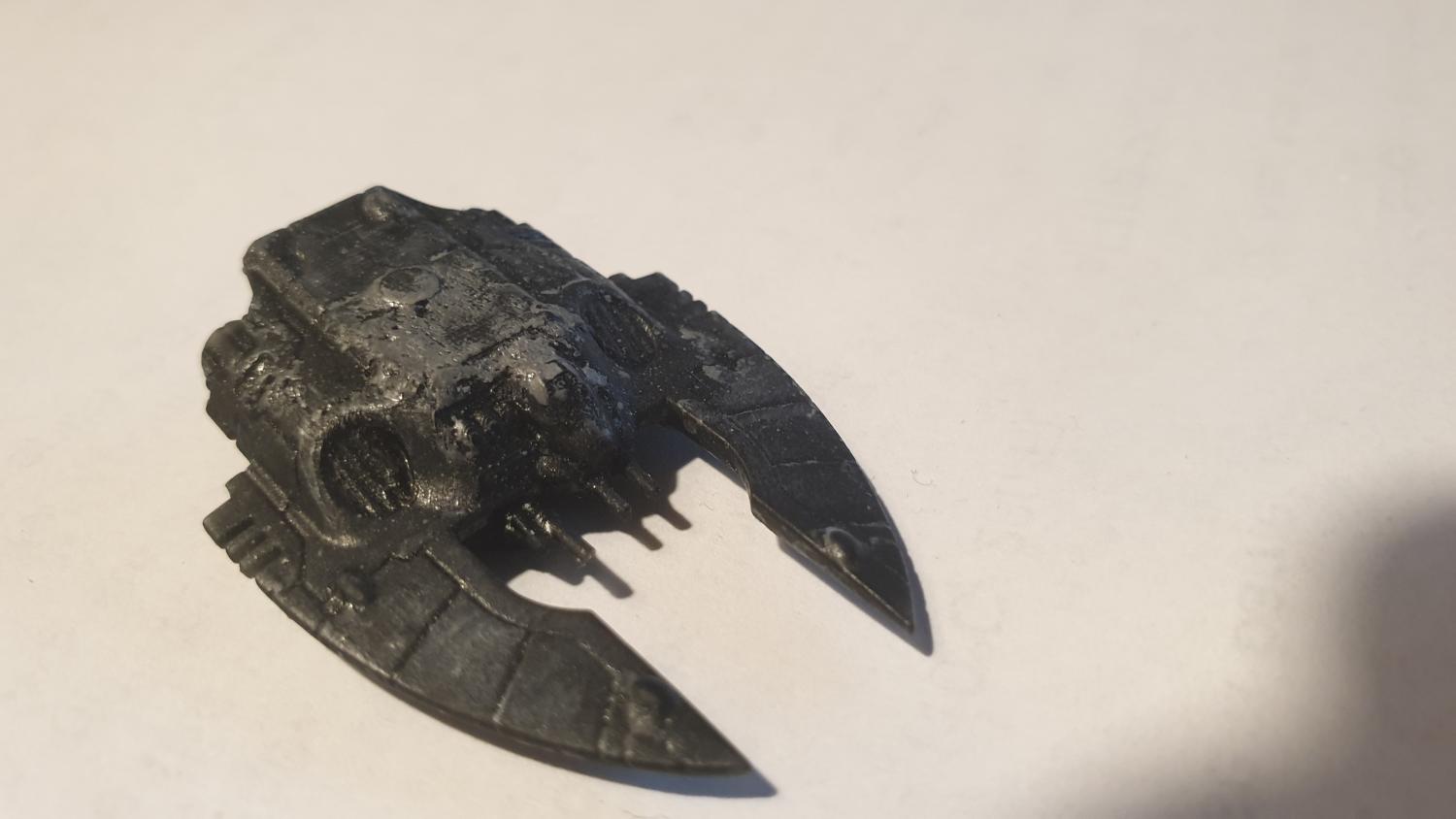

invernomuto Inviato 27 Aprile 2020 Autore Condividi Inviato 27 Aprile 2020 Update altro pezzetto stampato: Il pezzo è una prova, stampato a 0,04mm di layer tempo layer 8 sec e 60 di bottom layer. Ho rimosso i supporti in maniera molto brutale, per cui non fate caso ai dettagli. Come potete vedere si è formata una sorta di patina grigiastra e ruvida che ne compromette l'aspetto estetico. Ho ecceduto con l'UV o dipende da una non perfetta pulizia del pezzo prima dell'UV? PS La robustezza dei pezzi lascia molto a desiderare, oggi il primo pezzo stampato mi è caduto dalla scrivania e si è spezzato un braccino. Più che plastica sembra porcellana... Cita Link al commento Condividi su altri siti Altre opzioni di condivisione...
Tomto Inviato 27 Aprile 2020 Condividi Inviato 27 Aprile 2020 4 minuti fa, invernomuto dice: Come potete vedere si è formata una sorta di patina grigiastra e ruvida che ne compromette l'aspetto estetico. Ho ecceduto con l'UV o dipende da una non perfetta pulizia del pezzo prima dell'UV? Direi entrambe le cose. Prima di andare sotto gli UV il pezzo deve essere estaticamente perfetto(le parti con molti supporti ovviamente meno) 8 minuti fa, invernomuto dice: PS La robustezza dei pezzi lascia molto a desiderare, oggi il primo pezzo stampato mi è caduto dalla scrivania e si è spezzato un braccino. Più che plastica sembra porcellana... Le stampe di solito sono dure ma risentono della fragilità, molto dipende dagli spessori in questione (la abs like invece è tosta). Dal quel che vedo si parla di una fragilità eccessiva dovuta ad un eccessivo tempo sotto gli uv. In sostanza devi diminuire i tempi sotto la lampada uv procedendo per tentativi . Premesso che non c'è un tempo standard poichè i fornetti uv non sono tutti uguali .Quanto tempo è stata sotto gli uv? é palesemente un problema di postproduzione . Cosa normale agli inizi. P.S io appena finisce la stampa procedo subito con la pulizia del pezzo Cita Link al commento Condividi su altri siti Altre opzioni di condivisione...
invernomuto Inviato 27 Aprile 2020 Autore Condividi Inviato 27 Aprile 2020 59 minuti fa, Tomto dice: Direi entrambe le cose. Prima di andare sotto gli UV il pezzo deve essere estaticamente perfetto(le parti con molti supporti ovviamente meno) Io i supporti li rimuovo post curing... Già qui c'è il dubbio se debba farlo prima. Cita Le stampe di solito sono dure ma risentono della fragilità, molto dipende dagli spessori in questione (la abs like invece è tosta). Il braccio è del soldatino della prima foto. Sarà uno spessore di 1mm.. Cita Dal quel che vedo si parla di una fragilità eccessiva dovuta ad un eccessivo tempo sotto gli uv. In sostanza devi diminuire i tempi sotto la lampada uv procedendo per tentativi . Premesso che non c'è un tempo standard poichè i fornetti uv non sono tutti uguali .Quanto tempo è stata sotto gli uv? Per il curing non ho ancora la soluzione ottimale: al momento sto usando un fornetto UV per unghie di recupero (sui 40W), ma ha un timer di 99 secondi per cui devo ogni volta accendere e spegnere, lo rimpiazzerò con una lampada UV appena mi arriva. Al momento vado abbastanza "a naso", conto circa una decina di minuti girando un po' i pezzi e finché non vedo "asciutto". Nel caso del soldatino la parte più esposta si era ingrigita, ma non era ruvida. Cita é palesemente un problema di postproduzione . Cosa normale agli inizi. P.S io appena finisce la stampa procedo subito con la pulizia del pezzo Io normalmente stampo di notte, stacco con la spatola la mattina e lavo, poi UV con molta calma a botte di 99 secondi 😄 Cita Link al commento Condividi su altri siti Altre opzioni di condivisione...
