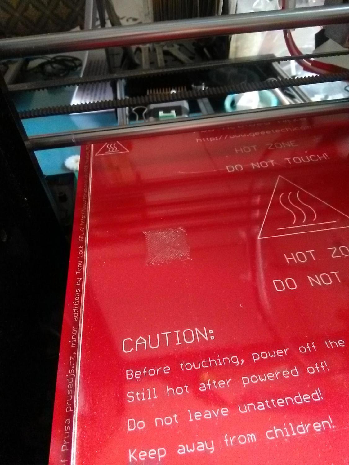

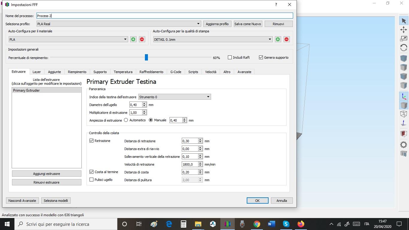

Tornato di recente al Direct, ho provato stampa (PLA Real Filament oro) cubo 20x20x20. File da G Code su SD Card, Simplify 3D (retrazione 0,3mm, vel. retrazione 1800mm/min, sollevam vert. retrazione 0,10mm, temperature 205/40° come suggerito dal produttore Real).
(Tentativo del) Primo strato: una schifezza, visibile nella foto.

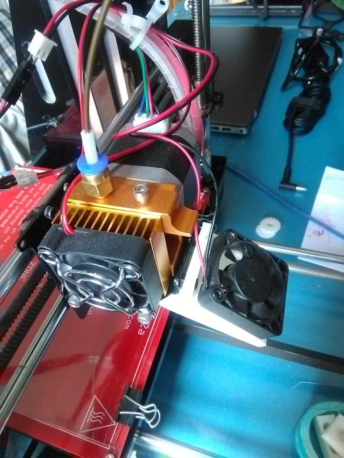

(Tentativi degli) Strati successivi (video): l'ugello si alza troppo dal piatto, il filamento non viene nemmeno tirato tra gli ingranaggi(!!).
A cosa potrebbe essere dovuto il filamento non trascinato? Vite molla troppo stretta o allentata?

4 minuti fa, FP3DSOLUTIONS dice:

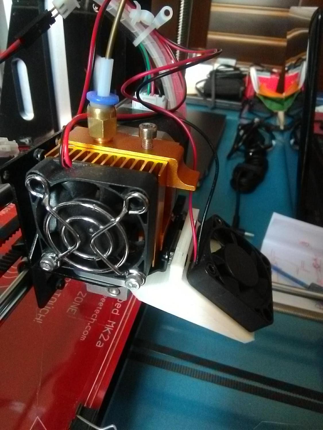

può essere che la ruota godronata faccia troppa presa sul filo e "scavi il filo facendo si che non venga trascinato ?
Per la mancata estrusione ho sempre questo dubbio, e sto cercando di capire come regolare e bilanciare le viti della molla del blocco in alluminio
2 minuti fa, AlexPA dice:
A 'sto punto provo da Cura o Repetier (che comunque usa Cura come Slicer), con l'altro portatile, in ogni caso finora ho provato a stampare sempre da SD, dove avevo salvato il G Code da Simplify.
Se ti scava il filo te ne accorgi subito perché avresti dei residui sul motore e vicino agli ingranaggi, va bene da Sd lo faccio anche io, ma cura e s3d hanno un modo diverso di creare il gcode.
ma la ruota godronata è "impastata" di filamento ? perché se è cosi puoi anche alzare a 1000 gli step per mm ma secondo mai fai solo peggio prova a pulirla e ad allentare la tensione che la molla esercita non troppo fai più prove fino a che non trovi il giusto compromesso poi regola gli step per mm quando sei sicuro che il filamento venga trascinato in modo corretto

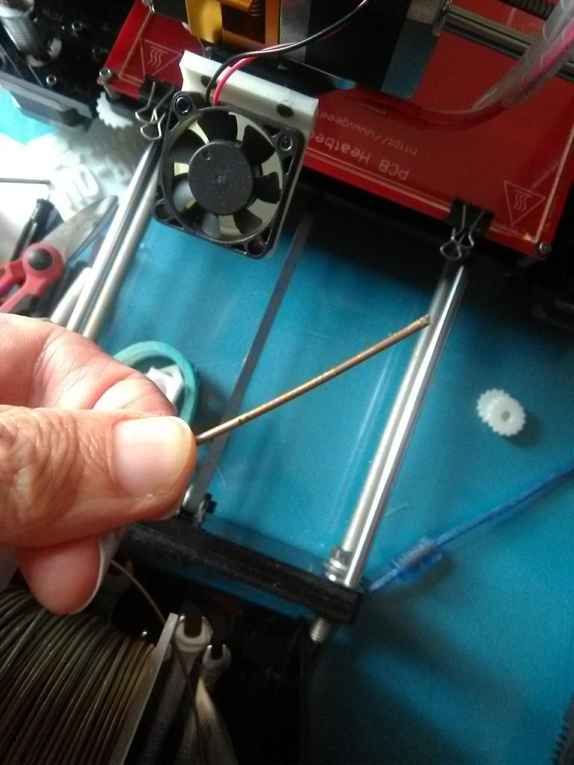

Non so se sulla ruota godronata è rimasto del filamento, intanto sto provando di nuovo con la vite più stretta.
Ho tolto il filamento e ho visto che forse era troppo compresso, tanto da essere quasi spezzato e rovinato dai denti della ruota.
