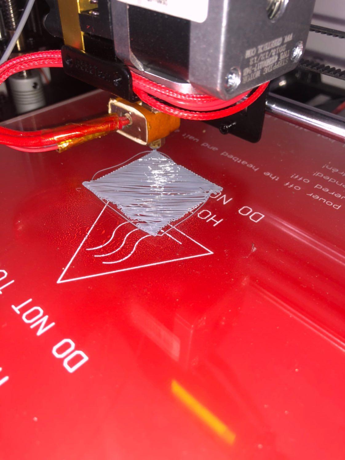

shervin_mehra Inviato 20 Aprile 2020 Inviato 20 Aprile 2020 Salve, cercando sul forum non ho trovato ciò che serve a me (magari mi sbaglio), comunque, come visibile dal video e dalla foto quello è il mio problema. Ho regolato il piatto con il foglietto di carta ed è in bolla, ho smontato l’ugello per una pulizia accurata, ma niente da fare Spero in un vostro aiuto, grazie IMG_7247.MOV Cita
Killrob Inviato 20 Aprile 2020 Inviato 20 Aprile 2020 mi sembra decisamente troppo alta, cioè troppa distanza tra piatto e nozzle, a quanto stai stampando di altezza layer? che materiale? con quale slicer? che ti segnala il tuo pannello LCD come altezza in Z mentre stampa? che stampante è? 2 Cita
marcottt Inviato 20 Aprile 2020 Inviato 20 Aprile 2020 Si sembra proprio alto... Dire almeno un 0.2 / 0.4 mmAnycubic kossel linear plus,Inviato utilizzando Tapatalk 2 Cita

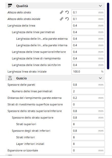

shervin_mehra Inviato 21 Aprile 2020 Autore Inviato 21 Aprile 2020 16 ore fa, Killrob dice: mi sembra decisamente troppo alta, cioè troppa distanza tra piatto e nozzle, a quanto stai stampando di altezza layer? che materiale? con quale slicer? che ti segnala il tuo pannello LCD come altezza in Z mentre stampa? che stampante è? La stampante è una geeetech prusa i3 pro w, su cura ho lo l'altezza dello strato a 0.12, e quello dell'altezza strato iniziale 0.3. Materiale uso il pla Provo una stampa ora e vedo che parametri mi segna Cita

shervin_mehra Inviato 21 Aprile 2020 Autore Inviato 21 Aprile 2020 6 minuti fa, Killrob dice: Ok serve anche sapere quando comincia il primo layer Z cosa ti segna Questo è ciò che avviene al primo strato IMG_7270.MP4 Cita
Killrob Inviato 21 Aprile 2020 Inviato 21 Aprile 2020 Ok ti dice 0.1 ma a me sembri decisamente alto, infatti non ti aderisce, livella di nuovo il piatto e se ce l'hai usa della lacca, e abbassa la velocità di stampa del primo layer almeno del 50%, sei troppo veloce. 2 Cita

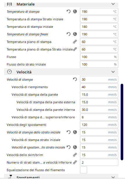

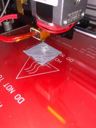

shervin_mehra Inviato 21 Aprile 2020 Autore Inviato 21 Aprile 2020 3 ore fa, Killrob dice: Ok ti dice 0.1 ma a me sembri decisamente alto, infatti non ti aderisce, livella di nuovo il piatto e se ce l'hai usa della lacca, e abbassa la velocità di stampa del primo layer almeno del 50%, sei troppo veloce. Ho provato a smanettarci, ho messo questi parametri (allego foto) (stavo provando a stampare un cubo 2x2x2) Ho di nuovo livellato il piano, un po' di migliorie ci sono state Allego più file così da cercare di far percepire e capire dove sbaglio Ps. l'errore che si vede non è inerente alla stampa, era un problema che ho riscontrato e risolto IMG_7280.MOV IMG_7277.mp4 Cita
Killrob Inviato 21 Aprile 2020 Inviato 21 Aprile 2020 2 ore fa, shervin_mehra dice: Ho provato a smanettarci, ho messo questi parametri (allego foto) (stavo provando a stampare un cubo 2x2x2) Ho di nuovo livellato il piano, un po' di migliorie ci sono state Allego più file così da cercare di far percepire e capire dove sbaglio Ps. l'errore che si vede non è inerente alla stampa, era un problema che ho riscontrato e risolto IMG_7280.MOV 2 MB · 0 downloads IMG_7277.mp4 9 MB · 0 downloads allora.... se stai stampando PLA hai la temperatura troppo bassa dell'ugello e troppo alta del piatto, comincia a portare la temperatura ugello a 200° ed il piatto a 55°. Stai stampando su vetro? se si mettici della lacca se ne hai e poi ti chiedo ancora una cortesia, rifai il video ma cerca di mettere la camera del telefono alla stessa altezza del piatto perchè inclinata in questo modo sul vetro non riesco a capire se l'ugello è ancora troppo alto, nonostante il pannello ti riporti 0.1, oppure no. 1 Cita
