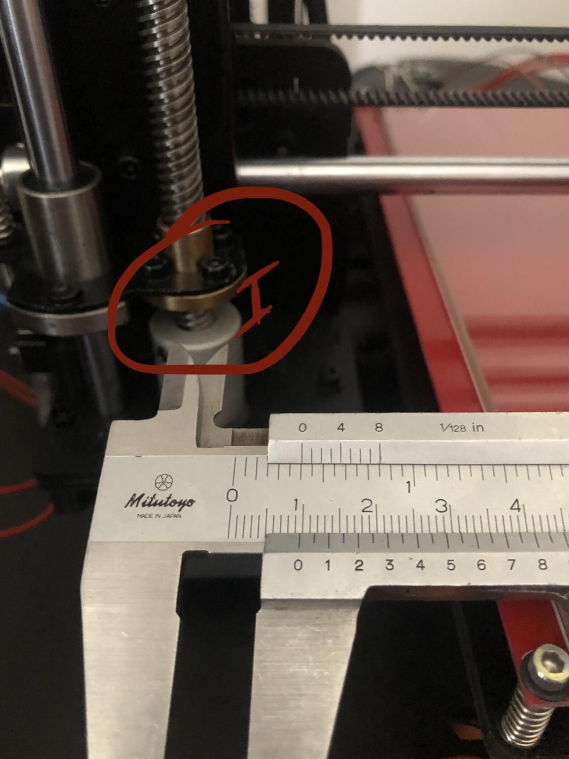

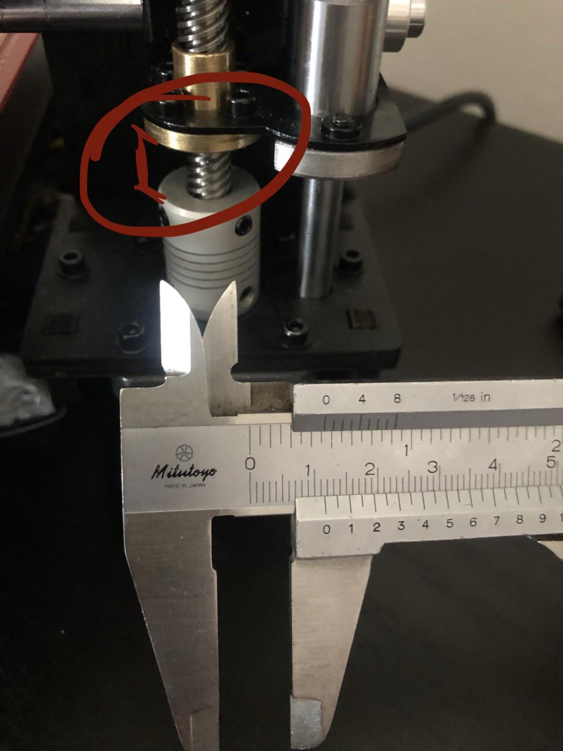

shervin_mehra Inviato 23 Aprile 2020 Autore Inviato 23 Aprile 2020 13 ore fa, Salvogi dice: Non bisogna essere troppo autocritici. E' un dettagio che poteva sfuggire, sembrava una caccia al dettaglio. Invece vediamo se shervin_mehra è riuscito a stampare. 17 ore fa, Killrob dice: hai ragione mi era sfuggito lo Z di destra, io ho guardato solo quello di sinistra e avrei dovuto guardare l'altro proprio perchè i problemi li ha da quel lato... che pirla sono.... Sto provando a livellare tutto Misurando con il calibro (posizione home di z) vedo che a destro ho 1,15 cm circa (allego foto) e quello di sinistra 0,97 cm se provo a metterli allo stesso valore il motore di destra sembra che scatti, bloccandosi Cita
Killrob Inviato 23 Aprile 2020 Inviato 23 Aprile 2020 però ha ragione @Salvogi devi prima azzerare tutte le impostazioni che hai sulla scheda, magare facendo un reset eeprom perché sembra che ci sia una griglia di livellamento errata Cita
