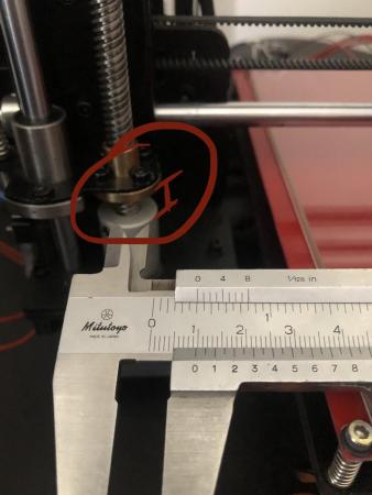

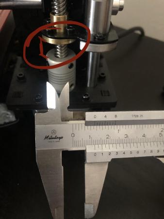

invernomuto Inviato 23 Aprile 2020 Inviato 23 Aprile 2020 12 minuti fa, marcottt dice: io francamente non lo riesco a vedere, però al secondo 32 sento un rumore che non spiego... forse è quello che dici tu. Sentito anche io, non mi piace per nulla. Però se mettendo alla stessa altezza i due motori Z hai delle forzature nei movimenti vuol dire che hai problemi di perpendicolarità della struttura da qualche parte. Cita
shervin_mehra Inviato 23 Aprile 2020 Autore Inviato 23 Aprile 2020 1 minuto fa, invernomuto dice: Sentito anche io, non mi piace per nulla. Però se mettendo alla stessa altezza i due motori Z hai delle forzature nei movimenti vuol dire che hai problemi di perpendicolarità della struttura da qualche parte. Sto controllando e ricontrollando mi sembra tutto in "bolla", non so più dove sbattere la testa La mia idea in extremis era quella di restituirla e comprarne un'altra di una qualità leggermente superiore Cita
Basilietto Inviato 23 Aprile 2020 Inviato 23 Aprile 2020 Anch'io ho sentito un rumoraccio e quoto il fatto della resistenza sul sollevamento dell'asse Z Cita
Killrob Inviato 23 Aprile 2020 Inviato 23 Aprile 2020 16 minuti fa, marcottt dice: io francamente non lo riesco a vedere, però al secondo 32 sento un rumore che non spiego... forse è quello che dici tu. guarda l'accopiatore di destre dal secondo 32, ti accorgerai che si vedono le brugole di fissaggio che si spostano, mentre quelle di sinistra sono ferme Cita

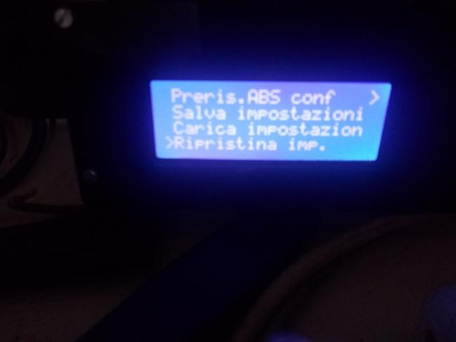

Eddy72 Inviato 23 Aprile 2020 Inviato 23 Aprile 2020 18 minuti fa, Killrob dice: si vede chiaramente dal secondo 32 del primo video, l'asse Z di destra si alza e quello di sinistra resta fermo, che scheda hai e che firmware hai? perchè qui forse è in caso di resettare tutto e ricaricare il firmware a me sembra che anche a sinistra sale un po Z, forse un po meno che a destra, ma il giunto un pò gira quando ha già iniziato a stampare Ciaoo 1 Cita
invernomuto Inviato 23 Aprile 2020 Inviato 23 Aprile 2020 Adesso, shervin_mehra dice: Sto controllando e ricontrollando mi sembra tutto in "bolla", non so più dove sbattere la testa La mia idea in extremis era quella di restituirla e comprarne un'altra di una qualità leggermente superiore Per me quella stampante è molto limitata (e l'ho avuta). L'ho completamente trasformata, cambiando il telaio e rivoluzionandola completamente (sono rimasti originali solo 4 motori, 2 endstop e qualche filo). Personalmente darei indietro e prenderei una Ender 3 o similari. Se non vuoi arrenderti verifica che tutto scorra correttamente, magari dando una lubrificata a cuscinetti e barre. Deve muoversi tutto senza blocchi, quel rumore è molto strano, poi è dura dare assistenza da remoto. 1 Cita
shervin_mehra Inviato 23 Aprile 2020 Autore Inviato 23 Aprile 2020 D'altronde l'assistenza da remoto è dura, ma devo continuamente ringraziarvi del tempo che mi dedicate Cuscinetti e barre sempre tenuti lubrificati, proprio per questo non capisco che possa essere il problema Magari ci lavoro su ancora un po', mal che vada procedo con il reso e valuto per la Ender 3 Cita
Killrob Inviato 23 Aprile 2020 Inviato 23 Aprile 2020 3 minuti fa, invernomuto dice: Per me quella stampante è molto limitata (e l'ho avuta). L'ho completamente trasformata, cambiando il telaio e rivoluzionandola completamente (sono rimasti originali solo 4 motori, 2 endstop e qualche filo). Personalmente darei indietro e prenderei una Ender 3 o similari. Se non vuoi arrenderti verifica che tutto scorra correttamente, magari dando una lubrificata a cuscinetti e barre. Deve muoversi tutto senza blocchi, quel rumore è molto strano, poi è dura dare assistenza da remoto. effettivamente.... io l'ho comperata e poi i motori gli endstop le barre trapezie e qualche filo sono finiti sulla Titan1 in firma. le barre lisce le ho prese da un artigiano italiano in Emilia Cita
invernomuto Inviato 23 Aprile 2020 Inviato 23 Aprile 2020 Prova ancora a muovere manualmente le barre Z fino in basso e in alto fino a quasi fine corsa: si muove sempre tutto correttamente o sforza? L'accoppiatore è ben messo? Ricordati che non devi andare in battuta con l'asse del motore ma lasciare dello spazio. La barra è dritta o quando l'hai inserita hai compresso l'accoppiatore su un lato creando delle resistenze alla perpendicolarità? PS scusa non ho visto fosse una Geetech, io ho avuto una Anet A6, molto simile a quella cmq. 1 Cita
shervin_mehra Inviato 23 Aprile 2020 Autore Inviato 23 Aprile 2020 Ora sto muovendo gli assi z manualmente, e ho notato che quello di SX dopo tot giri (diciamo appena si slivella con l'altro) inizia a girare nel senso opposto, come se volesse tornare a una posizione "comoda", mentre quello di DX non lo fa, rimanendo in quella posizione Non so se può essere utile come informazione Cita
