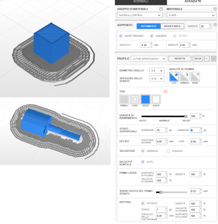

Ho notato che una volta importato il modello e settato i parametri, l'ultimo layer appare incompleto (allego foto).
Cosa ne pensate? Sbaglio qualcosa nel settare i parametri oppure è solo una questione di visualizzazione?

è una questione di visualizzazione nel caso del cubo,m l'immagine accentua la differenza tra il perimetro ed il riempimento per farti capire cosa sta per succedere 😁
"nel cilindro con vite" invece l'immagine è piuttosto reale il "pattern" che vedi a schermo sara' presente anche sulla stampa, essendo un cerchio avrai un ultimo layer un po' bruttino e piatto esattamente come nell'immagine

Secondo te posso mitigare in qualche modo l'effetto sul cilindro? Utilizzando un nozzle da 0,4 mi sembra strano riscontrare questo problema.

purtroppo puoi farci ben poco, un cilindro stampato in quella direzione avra' sempre questo problema.
il problema non è dovuto dalla dimensione dell'ugello ma dall'altezza del layer, se provi a ridurre l'altezza forse un po' migliora
