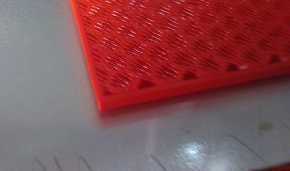

Devil3D Inviato 21 Aprile 2020 Condividi Inviato 21 Aprile 2020 Ciao a tutti. Come sempre, quando ho bisogno di aiuto, mi affido a voi. đ Ho un anet A8, carrelli su vslot, estrusore e3d V6, bowden. Dopo essere passato ad elettronica skr1.4, e drivers TMC, sono piuttosto soddisfatto della qualita' di stampa finalmente, ma rimane un ultimo problemino da risolvere. Il top layer, specialmente il primo strato, su due lati attacca perfettamente al perimetro, sucgli altri due invece no. Allego foto qua sotto cosi' si capisce meglio cosa voglio dire. Ho gia' effettuato calibrazione assi, calibrazione estrusore, ecc, ma non cambia niente. Ventola aumenta gradualmente da 0% del primo strato, fino all 80% durante la stampa dei successivi. Outline overlap in simplify3d al 40%. Per ora con 4 top layer va bene, i layer successivi coprono il precedente fino a tappare questi vuoti, ma riuscissi a venirne a capo mi farebbe piacere. Grazie a tutti per il supporto! Â Â Cita Link al commento Condividi su altri siti Altre opzioni di condivisione...
Killrob Inviato 21 Aprile 2020 Condividi Inviato 21 Aprile 2020 ma non ti stare a fasciare la testa senza motivo, questo "problema" che non è affatto un problema, penso proprio che lo abbiamo tutti, me lo sta facendo in questo momento proprio in una stampa di un box per elettronica. E' per questo che si stampano piÚ strati, perchÊ il primo strato che fa sopra ad un riempimento fa sempre questo "difetto". Se non ho ragione @marcottt @invernomuto @Joker78 @FoNzY @iLMario @jagger75 @devilman @gregorio56sm e tutti gli altri, scusandomi fin d'ora con chi ho tralasciato, mi smentiranno e mi/ci diranno come fare per ovviare. 6 Cita Link al commento Condividi su altri siti Altre opzioni di condivisione...
FoNzY Inviato 21 Aprile 2020 Condividi Inviato 21 Aprile 2020 10 minuti fa, Killrob dice: questo "problema" che non è affatto un problema mai frase piu' azzeccata đ , è inevitabile e normale,piu' alta è la percentuale di infill e meno è visibile ma rimane sempre 4 1 Cita Link al commento Condividi su altri siti Altre opzioni di condivisione...
Killrob Inviato 21 Aprile 2020 Condividi Inviato 21 Aprile 2020 ecco vedi mi ero dimenticato di @Whitedavil Cita Link al commento Condividi su altri siti Altre opzioni di condivisione...
Devil3D Inviato 21 Aprile 2020 Autore Condividi Inviato 21 Aprile 2020 Perfetto! Vuol dire che dopo mille tentativi, prove e correzioni varie, posso stampare senza smadonnare ogni volta per risolvere qualcosa che non va! Vado subito a farmi una copia dei profili di stampa di s3d. Non vorrei mai che ora che ho trovato i settaggi giusti, succeda qualcosa al pc e debba ricominciare da capo. Essendo che mi fa questo difetto solo con il pla dove uso la ventola quasi al massimo, ma non con il petg, dipendesse dal flusso d'aria che raffredda il materiale in maniera differente da un lato rispetto all'altro, ma se dite che e' normale e succede anxche a voi, non tocco piu' niente e stampo in tranquillita'. Grazie per l'aiuto, siete sempre gentilissimi. Â 1 Cita Link al commento Condividi su altri siti Altre opzioni di condivisione...
invernomuto Inviato 21 Aprile 2020 Condividi Inviato 21 Aprile 2020 1 ora fa, Killrob dice: mi smentiranno e mi/ci diranno come fare per ovviare. Io sono arrivato alla conclusione che se stampa "vagamente" accettabile i layer visibili la lascio cosĂŹ... Figuriamoci il quartultimo strato manco visibile đ đ đ Â 2 1 Cita Link al commento Condividi su altri siti Altre opzioni di condivisione...
Whitedavil Inviato 21 Aprile 2020 Condividi Inviato 21 Aprile 2020 Normale, io per avere una copertura perfetta faccio 5 top layer, 3 non mi bastano per coprire bene. Devo dire però che a me il difetto è piÚ marcato con il petg rispetto a pla. Cita Link al commento Condividi su altri siti Altre opzioni di condivisione...

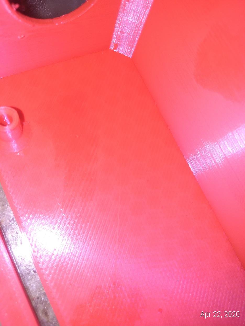

Devil3D Inviato 22 Aprile 2020 Autore Condividi Inviato 22 Aprile 2020 19 ore fa, Whitedavil dice: Normale, io per avere una copertura perfetta faccio 5 top layer, 3 non mi bastano per coprire bene. Devo dire però che a me il difetto è piĂš marcato con il petg rispetto a pla. Si anch'io quando faccio stampe per lavoro o cose funzionali in petg abbondo con layer e perimetri, ma se stampo per il puro divertimento statuine prese su thingiverse o cose del genere, mi tengo piu' leggero. La domanda era piu' che altro per imparare e capire. Con 4 layer (incrociati a 45, 0, -45, 90 gradi), il risultato e' questo, e anche dove c'erano i vuoti vicini al perimetro nessun difetto estetico o strutturale, vi ho rotto le scatole per niente. đ Non tocco piu' niente e vado avanti cosi'.  2 Cita Link al commento Condividi su altri siti Altre opzioni di condivisione...
