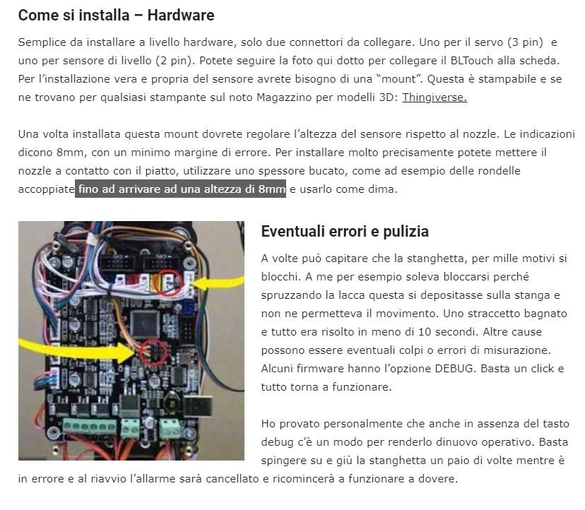

Basilietto Inviato 22 Aprile 2020 Condividi Inviato 22 Aprile 2020 10 minuti fa, xaem dice: ma io ho ordinato i Sensore PINDA va bene uguamente? Anycubic Prusa i3 Desktop DIY Kit ma non trovo ancora il marlin continuo a cercare Non conosco quel tipo di sensore, quale sarebbe quello lungo che ha l'avvitatura? Per quanto riguarda il marlin, mi dispiace ma non posso aiutarti, non conosco quel tipo di scheda. Prova a vedere su marlinkimbra.... 1 ora fa, Whitedavil dice: L'originale è sprovvisto di qualsiasi extra, sono nei cloni ti danno la prolunga da 80cm Ah menomale allora, pensavo fosse stata una loro diementicanza visto che molti bltouch vengono venduti con prolunga. Visto che ci sono ti chiedo: siccome mi sto progettando il supporto per il bltouch va bene se la punta dista dal bed 7/8mm? Cita Link al commento Condividi su altri siti Altre opzioni di condivisione...

Whitedavil Inviato 22 Aprile 2020 Condividi Inviato 22 Aprile 2020 20 minuti fa, Basilietto dice: Non conosco quel tipo di sensore, quale sarebbe quello lungo che ha l'avvitatura? Per quanto riguarda il marlin, mi dispiace ma non posso aiutarti, non conosco quel tipo di scheda. Prova a vedere su marlinkimbra.... Ah menomale allora, pensavo fosse stata una loro diementicanza visto che molti bltouch vengono venduti con prolunga. Visto che ci sono ti chiedo: siccome mi sto progettando il supporto per il bltouch va bene se la punta dista dal bed 7/8mm? Quando è ritratto deve stare a non più di 2/3mm dalla punta del nozzle. Se vai sul sito sono spiegati gli offset da tenere. Cita Link al commento Condividi su altri siti Altre opzioni di condivisione...
Basilietto Inviato 22 Aprile 2020 Condividi Inviato 22 Aprile 2020 16 minuti fa, Whitedavil dice: Quando è ritratto deve stare a non più di 2/3mm dalla punta del nozzle. Se vai sul sito sono spiegati gli offset da tenere. Ora è smontato, ossia non collegato alla scheda, la punta è come se fosse ritratto? Sei sicuro 2/3mm? Cita Link al commento Condividi su altri siti Altre opzioni di condivisione...
Whitedavil Inviato 22 Aprile 2020 Condividi Inviato 22 Aprile 2020 Muovila a mano, capisci subito cosa intendo, si 2/3mm dalla punta del nozzle Qui c'è tutto https://www.antclabs.com/bltouch-v3 Cita Link al commento Condividi su altri siti Altre opzioni di condivisione...
Basilietto Inviato 22 Aprile 2020 Condividi Inviato 22 Aprile 2020 7 minuti fa, Whitedavil dice: Muovila a mano, capisci subito cosa intendo, si 2/3mm dalla punta del nozzle Qui c'è tutto https://www.antclabs.com/bltouch-v3 Visto, visto, io avevo capito 7/8 mm dalla punta invece erano dalla fine del bltouch. Ok provvedo subito a correggere la distanza. Grazie e scusate l'OT Cita Link al commento Condividi su altri siti Altre opzioni di condivisione...
