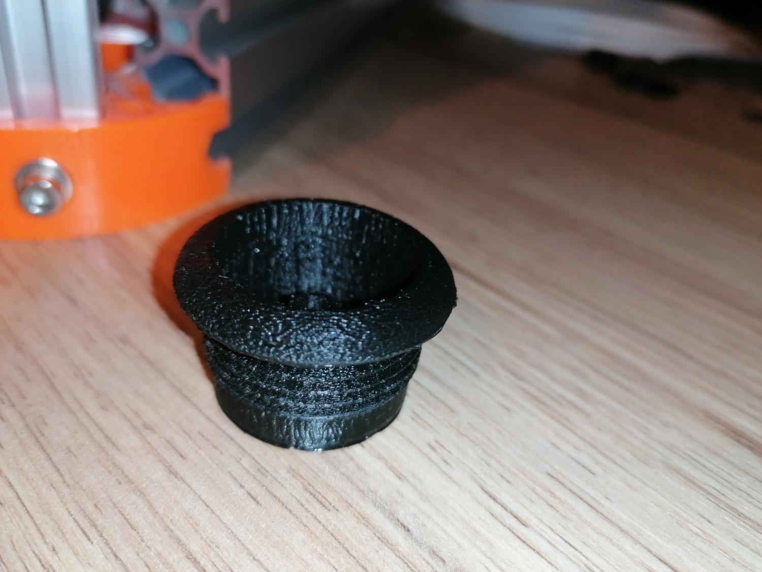

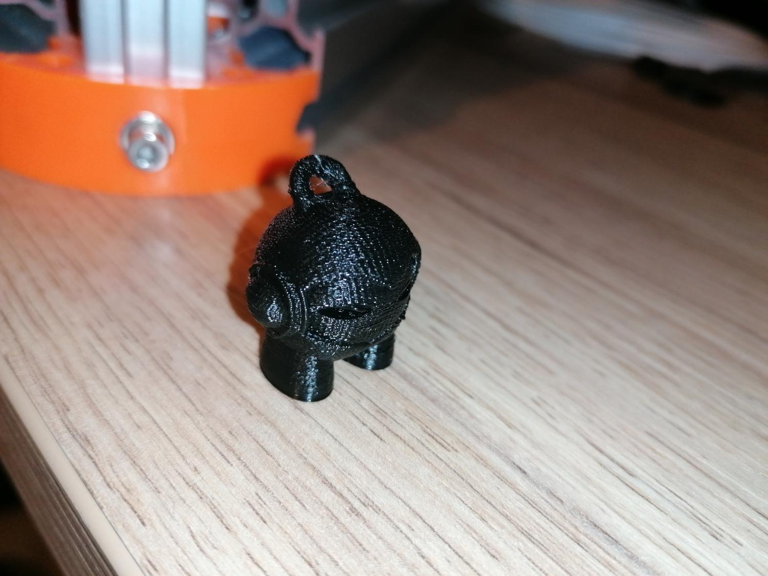

Riko.Roma Inviato 22 Aprile 2020 Inviato 22 Aprile 2020 Buongiorno Ragazzi, spero che con voi riuscirò a risolvere questo problema. Allora ho una Delta Kossel Pro, dove ho installato il firmwarre marlin 1.1.8 dopo diverso tempo perché con il firmware originale ha sempre avuto problemi di autolivellamento, firmware vecchio che autolivellava su 3 punti con un microswiatch e valori da cambiare all'interno del firmware ecc... fatto sta che ha sempre stampato male. Così ho contattato il venditore ma lo store aveva chiuso ecc... Così ho installato e configurato il Marlin 1.1.8 ed aggiunto il BLTouch come autolivellamento, e devo dire che sta andando tutto bene, a parte il fatto che adesso quando stampo l'estrusore fa dei salti volontari per la costruzione del modello, il movimento non è continuo ma va a saltelli, i primi layer li fa bene, dopo iniziano i problemi, ed ovviamente il pezzo finito ha una resa granulosa. Ho provato lo slicing con Cura, Slidc3r anche Prusa Slicer ma tutti hanno lo stesso risultato... Posto foto e video https://www.youtube.com/watch?v=B9Ap712Utrk https://www.youtube.com/watch?v=p6_w8HGQfrg Grazie. Federico Cita

Riko.Roma Inviato 22 Aprile 2020 Autore Inviato 22 Aprile 2020 Non è normale, e non so perché lo faccia.... se hai visto le foto sono tutte rugose, i contorni ecc. li fa sempre saltellando Cosa potrebbe essere? Cita

Riko.Roma Inviato 23 Aprile 2020 Autore Inviato 23 Aprile 2020 PROBLEMA RISOLTO, ho cambiato il voltaggio ai driver degli stepper, da 1.06V a 0.86V ed ha funzionato bene... Adesso ho problemi con il BLtouch e autoleveling. Ma aprirò un altro topic per questo. Grazie. 1 Cita
