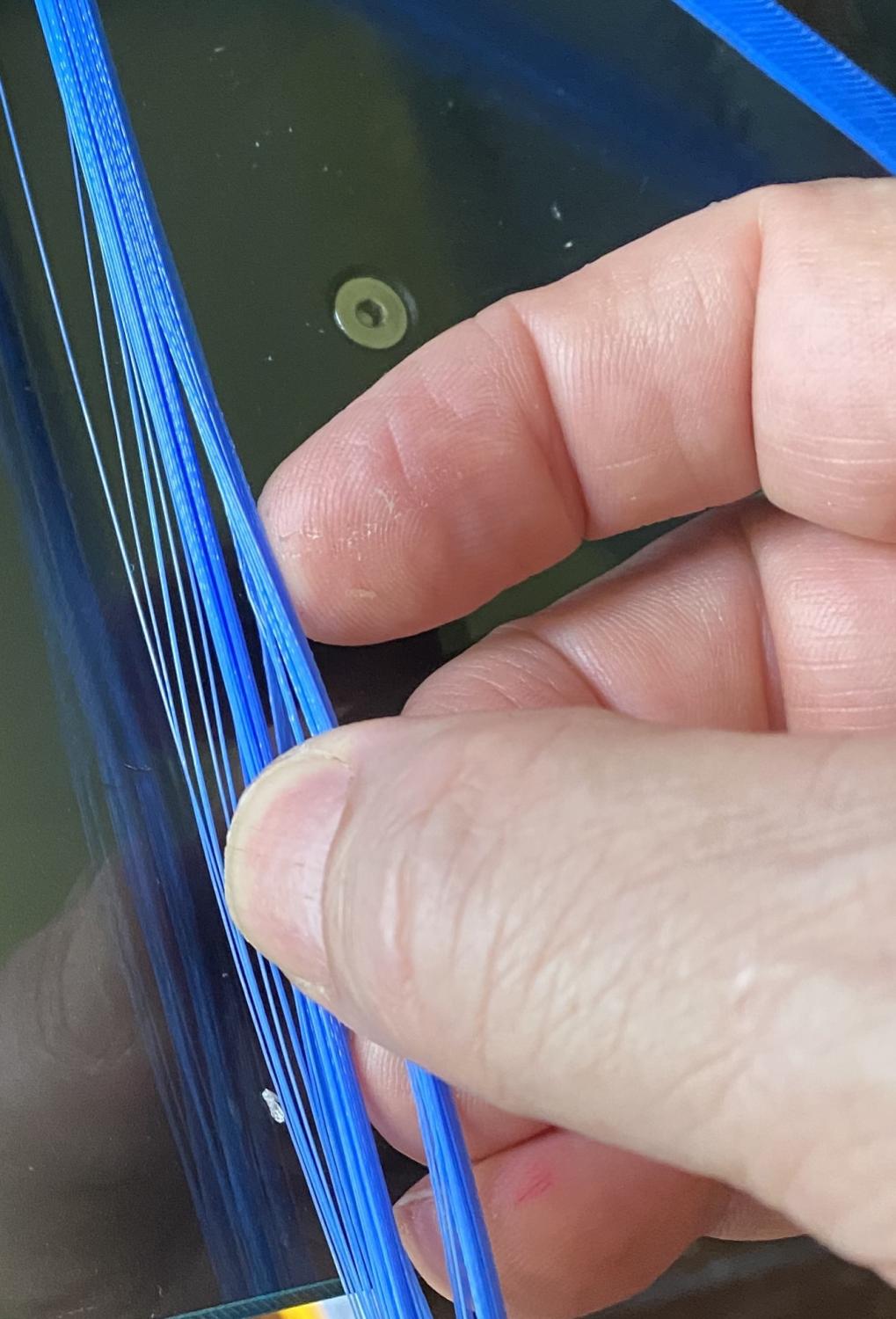

Salve, ho provato a fare la mia prima stampa , il risultato appariva buono, ma staccando del piano si e sfaldato tutto , eccetto il primo strato ( aderito benissimo) il filamento su altra stampante va bene non Crea problemi, i layer sembravano non attaccati, allego foto ...... grazie

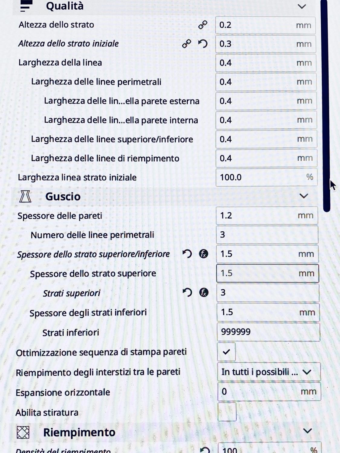

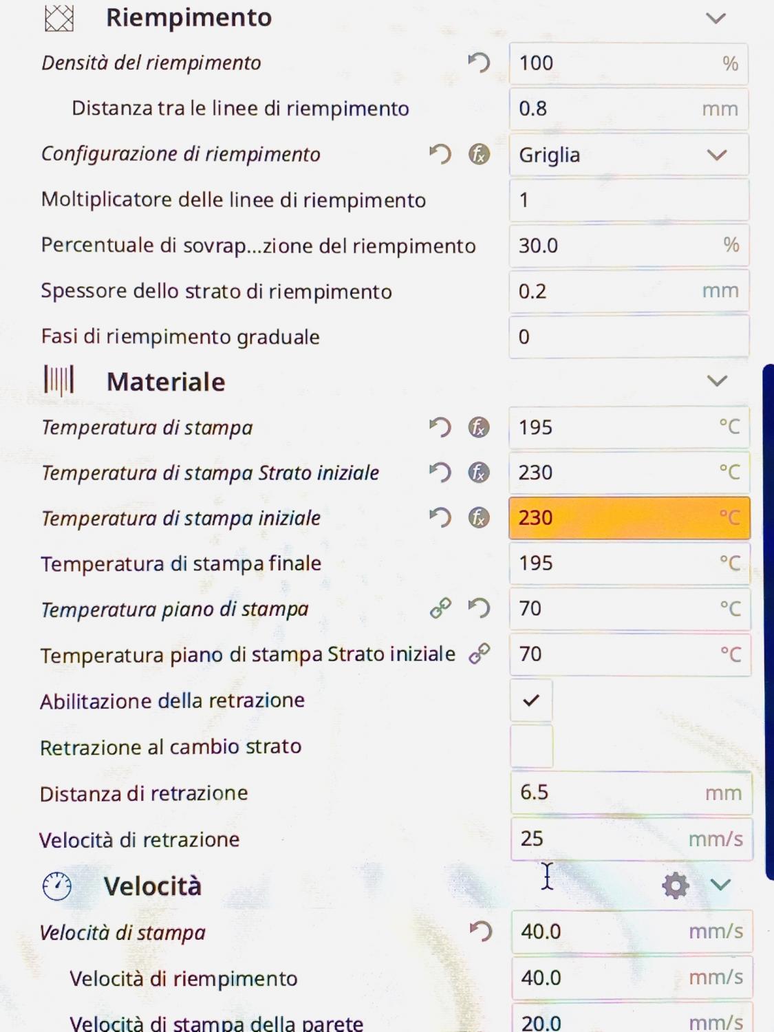

Non lo so seguiti cura, ma generalmente con anet A8 ho stampato pla + da 185 a 250 gradi, non credo sia solo un problema di temperatura . Il mio dubbio è questo : strato 0.2 ma da l’impressione che invece di essere 0.2 sia un 3 .Troppo alto lo spazio il Liar sono troppo spessi. Almeno questa la mia pressione infatti speravo che qualcuno sapesse darmi qualche informazione grazie
