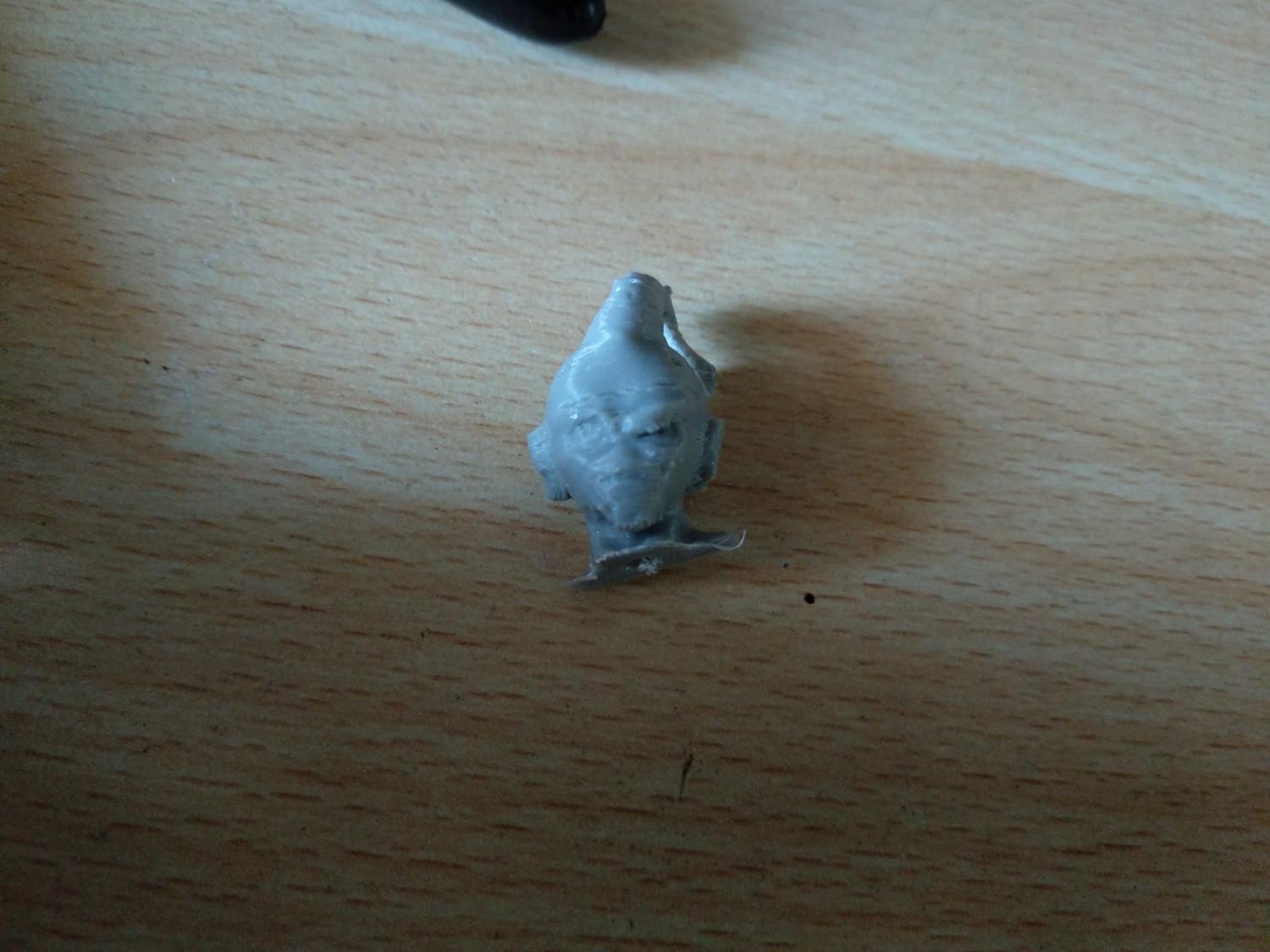

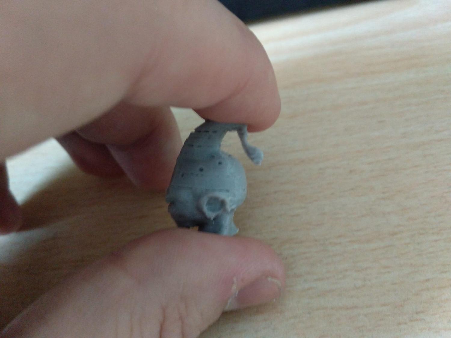

Ciao a tutti, premetto che sono nuovo del forum e nuovo delle stampanti 3d.
In questi giorni mi è arrivata la Anycubic mega Zero e ne sono molto soddisfatto, le stampe che ho fatto fino ad ora vengono bene anche se mi costano dalle 6 ore di lavoro in su.
Oggi ho provato a fare una stampa un po' più piccola per vedere se, anche con le impostazioni migliori, veniva bene.

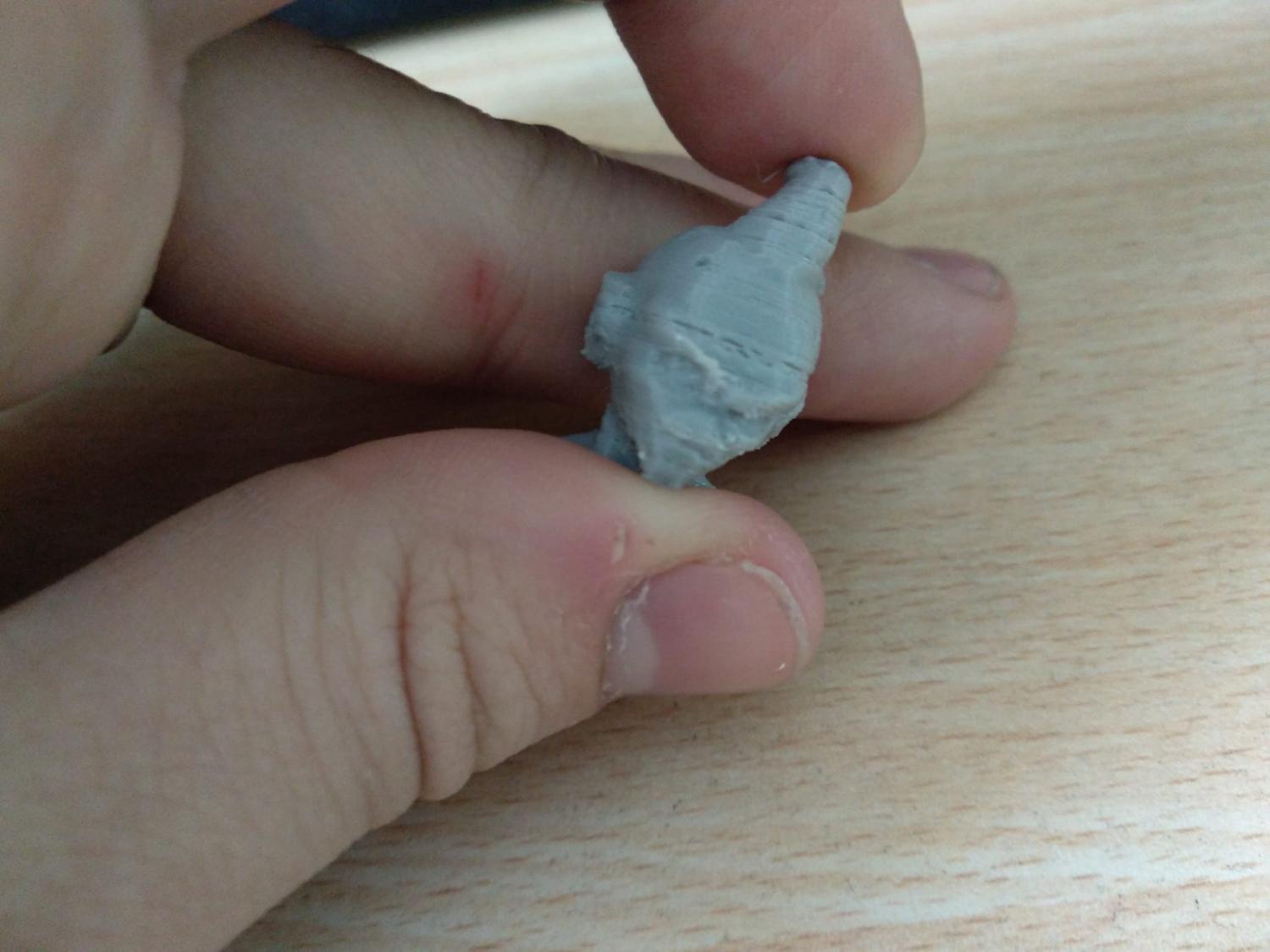

Il risultato è stato scarso. Dopo due ore di lavoro mi è uscita sta cacata.
Con tutta probabilità avrò inserito delle impostazioni sbagliate su cura, solo che, non conoscendo il programma e le sue mille funzioni, non so dove io possa aver sbagliato e come rimediare.

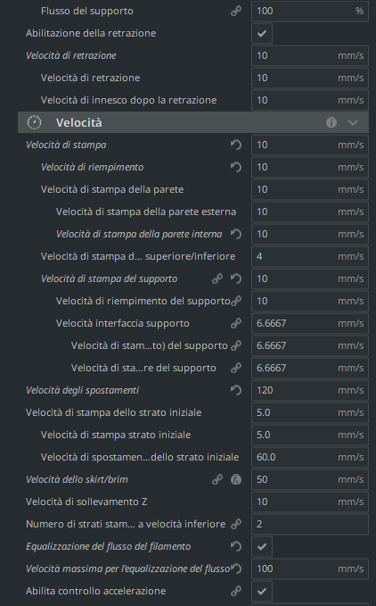

Allego anche le configurazioni che ho usato su cura, magari possono risultare utili. (ho modificato un po' di impostazioni andando a naso)
Se c'è qualche anima Pia che riesca ad aiutarmi gliene sarò sempre grato.

  • Risposte 6

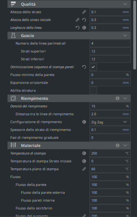

20 minuti fa, Eddy72 dice:
che materiale è??
se è pla quei 250°C sono esagerati, se non sai quale temperatura usare fai una torre di temperatura
Ciaoo
il materiale è PLA, solo che le stampe avevano qualche problema con l'adesione al piano che, tra l'altro, non è pre-riscaldato.
Quindi per ovviare, dall'alto della mia ignoranza, ho aumentato la temperatura dell'estrusore.
Se secondo te non serve, o peggio ancora rovina la stampa, rimetto la temperatura tra i 200 e i 220 massimo.
Le robe così piccole hanno difficoltà a raffreddarsi in tempo ed i piani sotto rimangono morbidi e non sostengono. Cerca di stare freddo lento e ventola al massimo

1 minuto fa, marcottt dice:
Anycubic kossel linear plus,
Inviato utilizzando Tapatalk

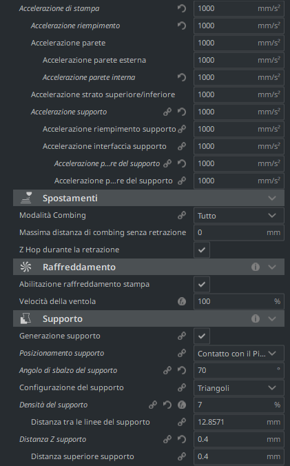

quindi, da quanto mi sembra di capire, dovrei abbassare la temperatura di stampa e aumentare la velocità delle ventole.
Nella impostazioni di cura c'è la percentuale su "velocità delle ventole" che è già al 100%. posso aumentarla tipo 200% oppure ci sono altre impostazioni?

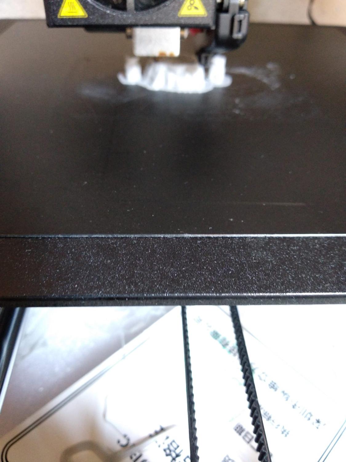

2 minuti fa, Eddy72 dice:
Se hai il piano in vetro puoi usare la lacca per aumentare l'adesione
Ciaoo
no, ho il piano in metallo, ma ci ho messo sopra un piano in plastica per cercare di migliorare l'adesione4a2adf5d-1c09-4188-b755-b38b86668f8d.thumb.jpg.7d0596e9962b8d9e2b10ff891b04d344.jpg
(il piano in plastica è più piccolo perché inizialmente era destinato ad una stampante più piccola)
