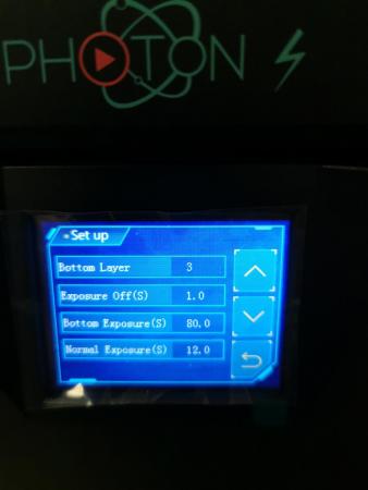

ramon3090 Inviato 23 Aprile 2020 Condividi Inviato 23 Aprile 2020 Ciao a tutti, ho comprato una photon s nuova, sono alle prime armi con la stampa a resina. Livellato il piatto, faccio partire la stampa di prova e tutto ok. Lavo tutto, filtro la resina asciugo per bene tutto quanto, rifaccio il livellamento per prenderci la mano, e via con una nuova stampa. La stampa non c'è, ne sul piatto ne sul fondo. Ristampo il file di prova e niente. Lavo pulisco asciugo e rifaccio il livellamento. Altra stampa e niente. Decido di cambiare il fep. Tutto nuovo. Livellamento, lancio il file di prova e niente stampa. Ho notato che il display quando lo accendo dal menu impostazioni, é di un colore violaceo. È normale? Dove sto sbagliando? La cosa che non capisco é che la prima stampa é venuta da dio, ho ripetuto le stesse operazioni e poi niente. Un disastro. Consigli? Anche i vostri LCD emettono una luce viola a bassa intensità? Grazie in anticipo e scusate il disturbo. Cita Link al commento Condividi su altri siti Altre opzioni di condivisione...

Tomto Inviato 24 Aprile 2020 Condividi Inviato 24 Aprile 2020 10 ore fa, ramon3090 dice: Ciao a tutti, ho comprato una photon s nuova, sono alle prime armi con la stampa a resina. Livellato il piatto, faccio partire la stampa di prova e tutto ok. Lavo tutto, filtro la resina asciugo per bene tutto quanto, rifaccio il livellamento per prenderci la mano, e via con una nuova stampa. La stampa non c'è, ne sul piatto ne sul fondo. Ristampo il file di prova e niente. Lavo pulisco asciugo e rifaccio il livellamento. Altra stampa e niente. Decido di cambiare il fep. Tutto nuovo. Livellamento, lancio il file di prova e niente stampa. Ho notato che il display quando lo accendo dal menu impostazioni, é di un colore violaceo. È normale? Dove sto sbagliando? La cosa che non capisco é che la prima stampa é venuta da dio, ho ripetuto le stesse operazioni e poi niente. Un disastro. Consigli? Anche i vostri LCD emettono una luce viola a bassa intensità? Grazie in anticipo e scusate il disturbo. Quale slicer stai usando ? con quali parametri? resina ? Quando la stampa non attacca le cause sono poche: errato livellamento (anche se ti sembra di averlo fatto bene) tempo di esposizione bottom layer non sufficiente (si parla di 60 sec. in su a secondo della resina ed altezza layer) fep usurato Comunque hai aggiornato il fw? se stai usando lo slicer presente nella chiavetta sappi che non vale niente. prova a far partire una stampa senza vaschetta ne piatto e vedi se l' lcd di stampa (non l'lcd del menu) riproduce le sagome ..... Cita Link al commento Condividi su altri siti Altre opzioni di condivisione...
ramon3090 Inviato 25 Aprile 2020 Autore Condividi Inviato 25 Aprile 2020 Ciao, grazie mille per aver risposto. Sto usando lo slicer della chiavetta perché purtroppo con chitubox non riesco a salvare il file con la giusta estensione per farlo leggere alla photon s. Accetto consigli su come fare. Layer3 Bottom layer 80 Normal exposure 12 Fep nuovo cambiato ieri sera. Grazie mille Cita Link al commento Condividi su altri siti Altre opzioni di condivisione...

ramon3090 Inviato 25 Aprile 2020 Autore Condividi Inviato 25 Aprile 2020 Poi quando il piatto sale, sento una specie di scricchiolio come se la resina solidificata si scollasse dal fep. È normale? Grazie mille Adesso, invernomuto dice: Ma se mandi in stampa un pezzo senza resina come ti ha detto Tomto l'LCD so accende? Inviato dal mio SM-G965F utilizzando Tapatalk Si si si accende tutto correttamente. Cioè si accende dove deve andare a solidificare 5 minuti fa, ramon3090 dice: Ciao, grazie mille per aver risposto. Sto usando lo slicer della chiavetta perché purtroppo con chitubox non riesco a salvare il file con la giusta estensione per farlo leggere alla photon s. Accetto consigli su come fare. Layer3 Bottom layer 80 Normal exposure 12 Fep nuovo cambiato ieri sera. Grazie mille VID_20200425_123117.mp4 VID_20200425_123117.mp4 VID_20200425_123117.mp4 3 minuti fa, invernomuto dice: Ma se mandi in stampa un pezzo senza resina come ti ha detto Tomto l'LCD so accende? Inviato dal mio SM-G965F utilizzando Tapatalk Si si si accende tutto correttamente. Cioè si accende dove deve andare a solidificare Cita Link al commento Condividi su altri siti Altre opzioni di condivisione...
Tomto Inviato 25 Aprile 2020 Condividi Inviato 25 Aprile 2020 il rumore è normale . è la stampa che si stacca dal fep . Se pero stai stampando un pezzo svuotato e non pieno assicurati che alla base della stampa ci siano almeno due dei fori per togliere l'effetto ventosa 1 1 Cita Link al commento Condividi su altri siti Altre opzioni di condivisione...
