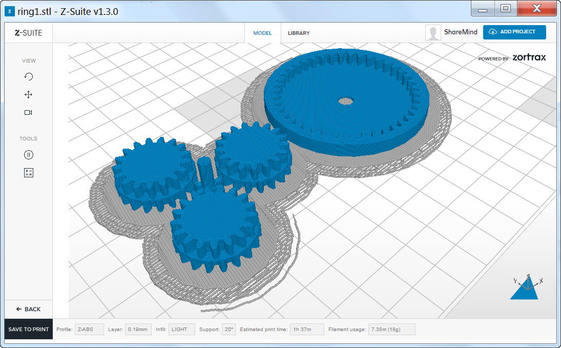

robbynaish Inviato 27 Novembre 2015 Condividi Inviato 27 Novembre 2015 Ragazzi, per quantificare il "consumo" del solo filamento.... un oggetto del genere, per esempio, quanto filamento consuma? http://www.thingiverse.com/thing:7390 Grazie Ale Cita Link al commento Condividi su altri siti Altre opzioni di condivisione...
aler54 Inviato 27 Novembre 2015 Condividi Inviato 27 Novembre 2015 Ciao robbynaish Su Stratasys Fortus 400, slice 0.254 mm, parametri di costruzione : contour 0.50 raster 0.45 per fare un buon lavoro, si consumano 26 cm3 di modello e 7 cm3 di supporto idrosolubile. Tempo impiegato 1.45 h Bye Aler54 Cita Link al commento Condividi su altri siti Altre opzioni di condivisione...
ShareMind Inviato 30 Novembre 2015 Condividi Inviato 30 Novembre 2015 Per la Zortrax M200, i cinque ingranaggi vengono stampati con circa 20 cc. di materiale e in un tempo di 1h37 min., con spessore layer 0,19 mm. Il costo del materiale, utilizzando Z-ABS, è di 0,64€. Cita Link al commento Condividi su altri siti Altre opzioni di condivisione...
