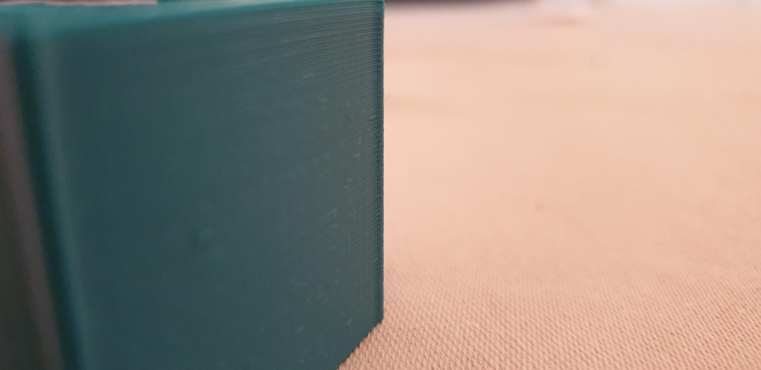

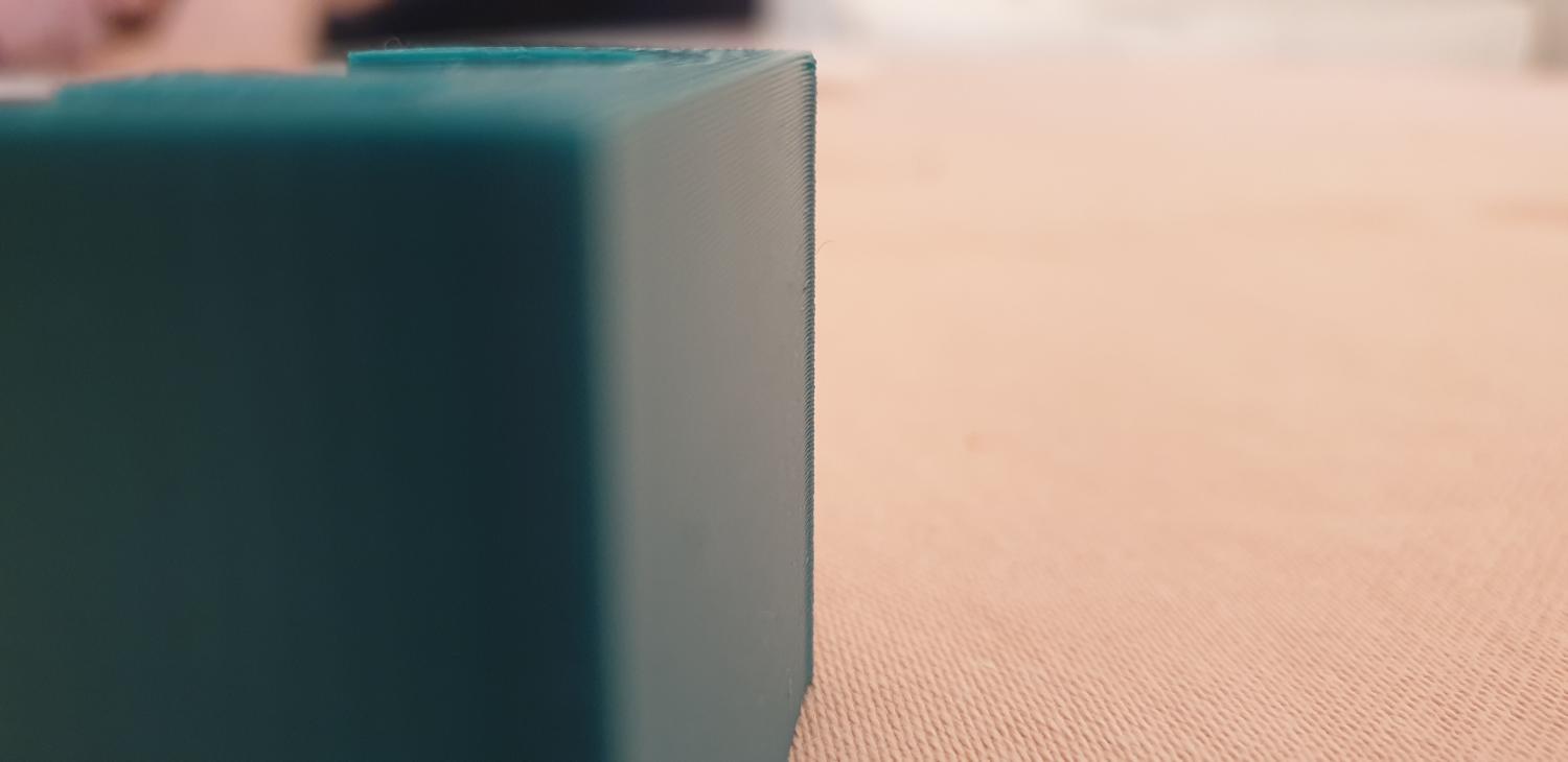

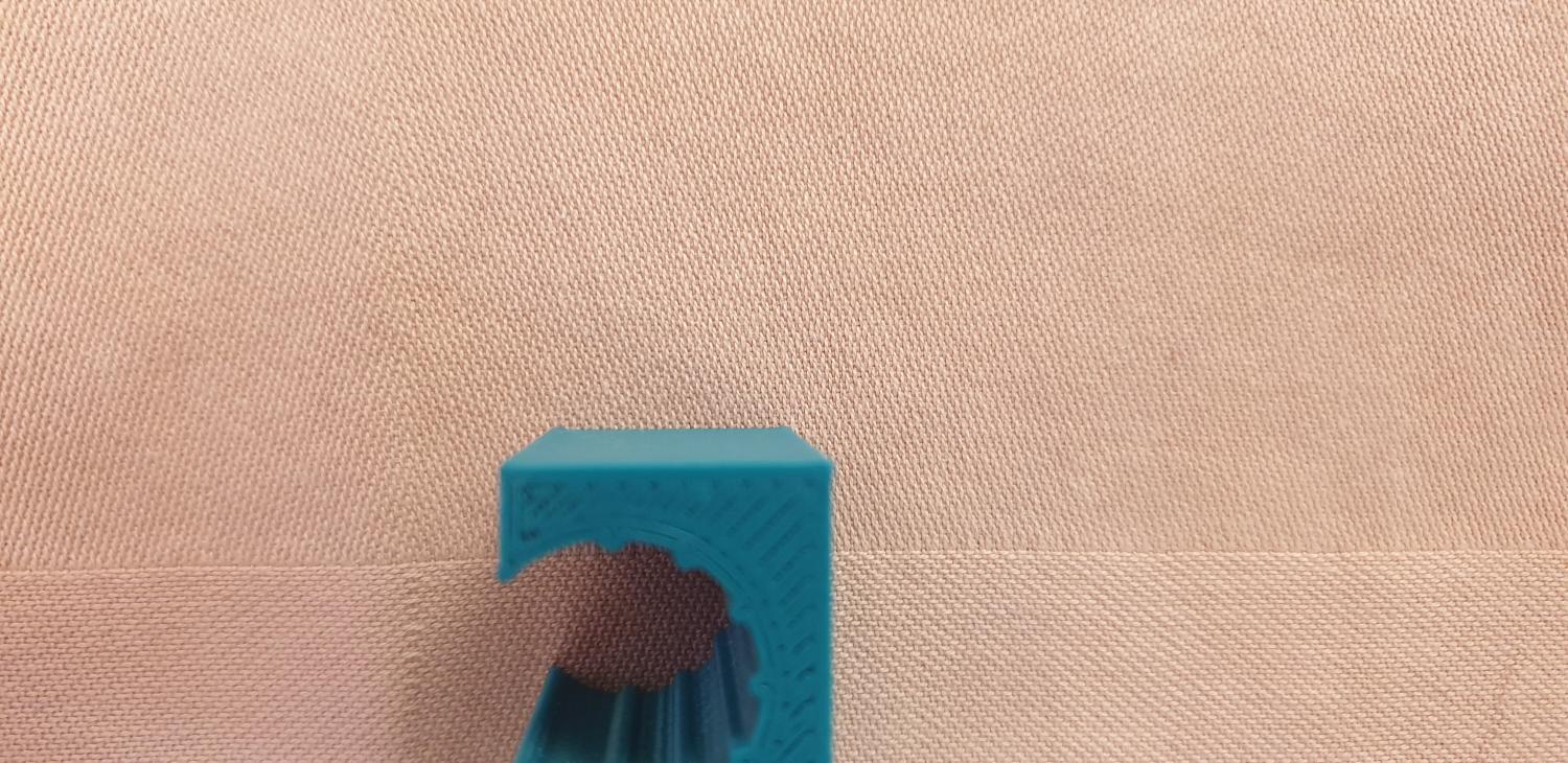

Ciao ragazzi, ho un problemino sugli spigoli delle stampe. Mi vengono leggermente arrotondati con conseguente difficoltà nell'accoppiare i pezzi. Stampa bene ma questo problema degli spigoli non lo sto capendo. Il piatto è regolato bene in altezza, la stampa non risulta schiacciata. Vi posto delle foto del pezzo.
Grazie a tutti
  • Risposte 2
Che stampante usi? Che slicer usi?  A che velocità stampi? Come prima cosa prova ad aumentare il jerk e vedi come viene, se usi cura > abilità controllo jerk > aumenti di 5 il valore o meno, dipende che stampante hai
Oppure apri il file GCode con un editor di testo,cerchi il layer 1 e metti
M205 X *valore che scegli*  Y *valore che scegli* senza asterischi
Non andare oltre i 20/25 mm/s
