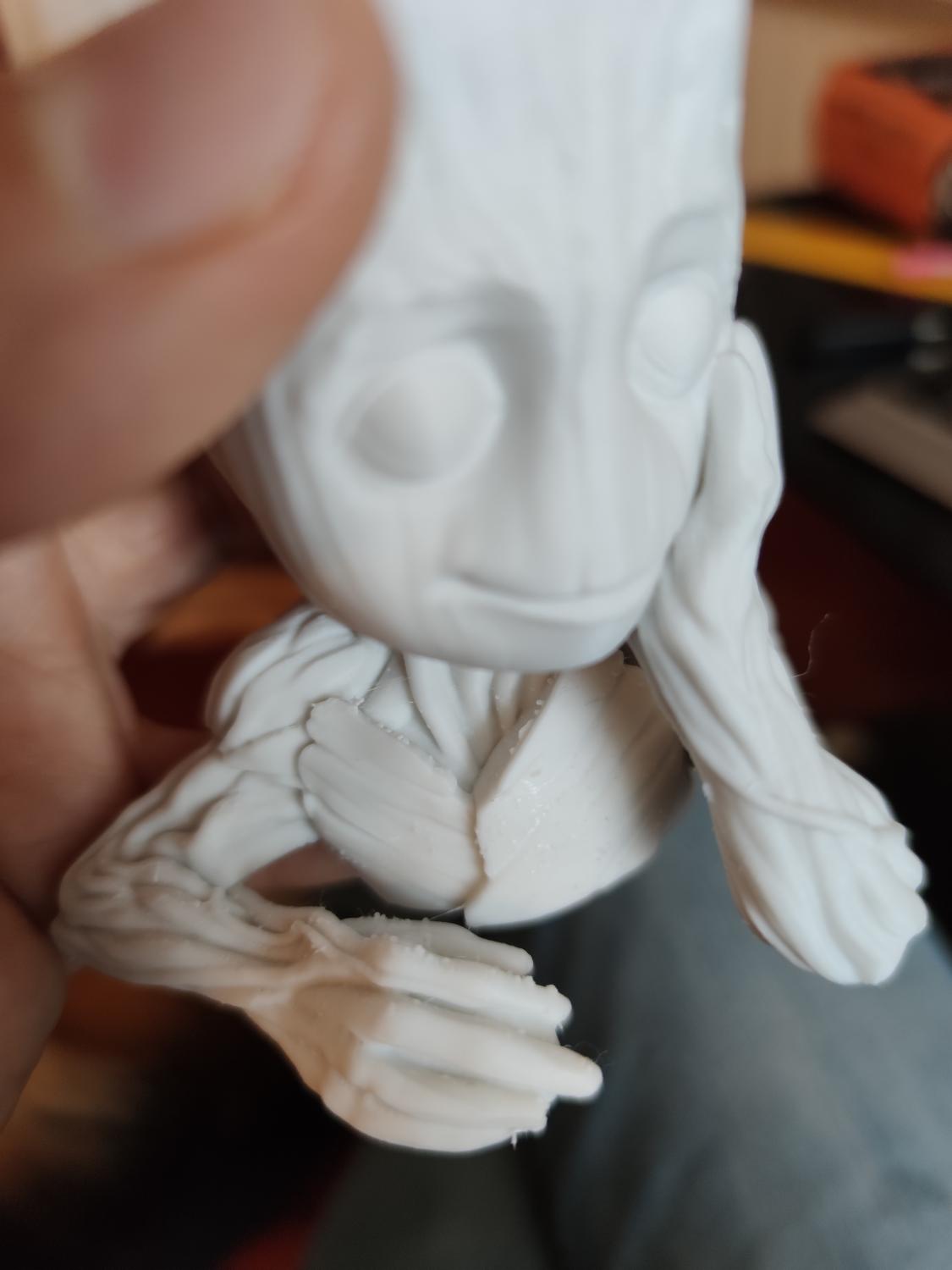

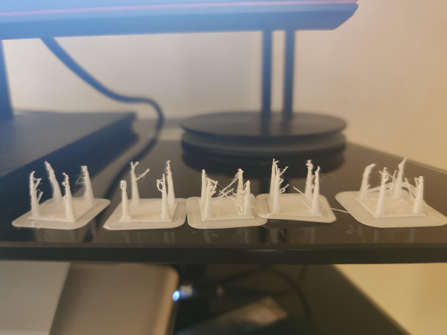

Derek80 Inviato 24 Aprile 2020 Condividi Inviato 24 Aprile 2020 Ciao ragazzi, piacere di conoscervi, mi chiamo Riccardo e da un mese di sono buttato in questa avventura buttandomi e comprando 4 stampanti 3D. Le Eryone in particolare mi hanno già dato moltissime soddisfazioni, smanettando non poco mi hanno dato qualità di stampe pazzesche!!! Da un pao di giorni che però ho fortissimi problemi di Stringing e gocciolamento di materiale. Utilizzo Cura, ma non capisco cosa possa aver toccato nelle impostazioni. Ho messo retrazione a 6,5 con velocità di 35 e reinnesco 35. Ho provato anche Combing, Z Hop e altro ma non riesco a risolvere. Il materiale è un Filoprint Facilan C8, ma me lo fa anche l'altra stampante identica(Eryone Thinker S) con un Pla plus sunlu. Provato ad arrivare fino a 10 ma non migliora molto... Vi allego delle foto. Grazie mille in anticipo Cita Link al commento Condividi su altri siti Altre opzioni di condivisione...
Basilietto Inviato 24 Aprile 2020 Condividi Inviato 24 Aprile 2020 1 ora fa, Derek80 dice: Ciao ragazzi, piacere di conoscervi, mi chiamo Riccardo e da un mese di sono buttato in questa avventura buttandomi e comprando 4 stampanti 3D. Le Eryone in particolare mi hanno già dato moltissime soddisfazioni, smanettando non poco mi hanno dato qualità di stampe pazzesche!!! Da un pao di giorni che però ho fortissimi problemi di Stringing e gocciolamento di materiale. Utilizzo Cura, ma non capisco cosa possa aver toccato nelle impostazioni. Ho messo retrazione a 6,5 con velocità di 35 e reinnesco 35. Ho provato anche Combing, Z Hop e altro ma non riesco a risolvere. Il materiale è un Filoprint Facilan C8, ma me lo fa anche l'altra stampante identica(Eryone Thinker S) con un Pla plus sunlu. Provato ad arrivare fino a 10 ma non migliora molto... Vi allego delle foto. Grazie mille in anticipo Eh si è proprio tanto. Non serve dare maggior mm di retrazione, prova magari con 4/5 mm ma aumentando la velocità di retrazione portandola magari a 55/60mm/s. Non andare molto oltre con la velocità, rischi di incasinare il filamento. La stampante è direct o bawden? Cita Link al commento Condividi su altri siti Altre opzioni di condivisione...
Derek80 Inviato 25 Aprile 2020 Autore Condividi Inviato 25 Aprile 2020 Stampante è Bowden, ho risolto stamane con 6.5mm e 45mm, abbassando la temperatura di estrusione ed aumentando velocità di stampa e spostamento. Poi man mano vado a scendere coi parametri uno alla volta fino ad ottimizzarli. Tengo molto alla finitura esterna del modello, quindi tendo ad andare piano. Grazie mille 2 Cita Link al commento Condividi su altri siti Altre opzioni di condivisione...

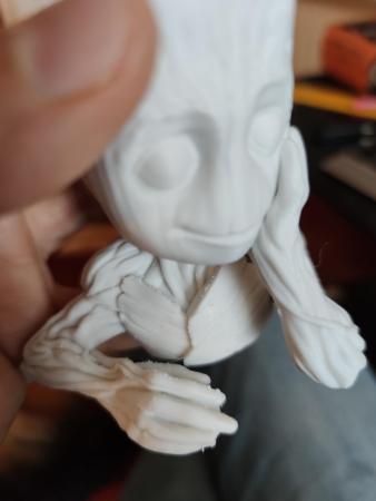

Derek80 Inviato 30 Aprile 2020 Autore Condividi Inviato 30 Aprile 2020 Sembrava avessi risolto, ma poco dopo il problema si è ripresentato. Ho un essiccatore, ma non risolvo nemmeno così. Il mio problema più grande è l oozing del quale non riesco proprio a liberarmene. Un po' di puntini, ma fastidioso. Sembrano ho piazzati al cambio layer oppure quando il nozzle si sposta da quel punto ad un supporto vicino. Cosa posso fare? I filamenti sono ottimi. Quel modello è fatto con un Facilan C8 Filoprint Cita Link al commento Condividi su altri siti Altre opzioni di condivisione...
Shini3D Inviato 30 Aprile 2020 Condividi Inviato 30 Aprile 2020 Dai un occhiata al link sotto, ho avuto il tuo stesso problema un pó di tempo fa, stringing e oozing pesanti, il problema era il nozzle troppo usurato e da uno 0.4 è diventato un buconero 🌟 https://www.stampa3d-forum.it/forum/topic/10033-breve-storia-triste-mica-tanto-breve/ Cita Link al commento Condividi su altri siti Altre opzioni di condivisione...
Derek80 Inviato 2 Maggio 2020 Autore Condividi Inviato 2 Maggio 2020 Grazie Shini, in effetti ho stampato un po' di filamento cinese tipo bronzo o argento. Provo subito a cambiare nozzle, ho quelli della E3D in acciaio temprato, magari vanno benone anche quelli. Grazie dell'idea Cita Link al commento Condividi su altri siti Altre opzioni di condivisione...
Killrob Inviato 2 Maggio 2020 Condividi Inviato 2 Maggio 2020 4 minuti fa, Derek80 dice: Grazie Shini, in effetti ho stampato un po' di filamento cinese tipo bronzo o argento. Provo subito a cambiare nozzle, ho quelli della E3D in acciaio temprato, magari vanno benone anche quelli. Grazie dell'idea se sono in acciaio ti dureranno un po' di più ma ricordati che richiedono temperature almeno di 5 ° più alte rispetto a quelli che usiamo di solito 1 Cita Link al commento Condividi su altri siti Altre opzioni di condivisione...
