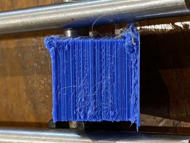

Salve, volevi chiedere informazione ho tantissimi problemi di stampa, credo che molte sono Dovuti ada un cattivo settaggio, Dopo aver provato varie volte ho migliorato la stampa portando il flusso a 250, ( ma hai fatto con la stampante precedente) sono andata a vedere nel settaggio delle stampanti in impostazione macchina estruderR 1 non appare dimensione ugello .
ora la domanda è questa io sto usando 4.4.1. La stampante è selezionata ècreality cr10 s5 . Adesso come faccio a inserire su cura che il il mio ugello è 0.4 . Invece con la anet 8 appare la scritta dimensione Ugello. Qualcuno può aiutarmi a capire come si fa a settare cura. Grazie in anticipo

13 minuti fa, Armandob dice:
Questo e risultato con 250 flusso nozzle è corretto! 0.4
sei chiaramente in sovraestrusione abbondante.... ritorna al 100% e riprova, hai verificato che il filamento sia da 1,75 nelle impostazioni?

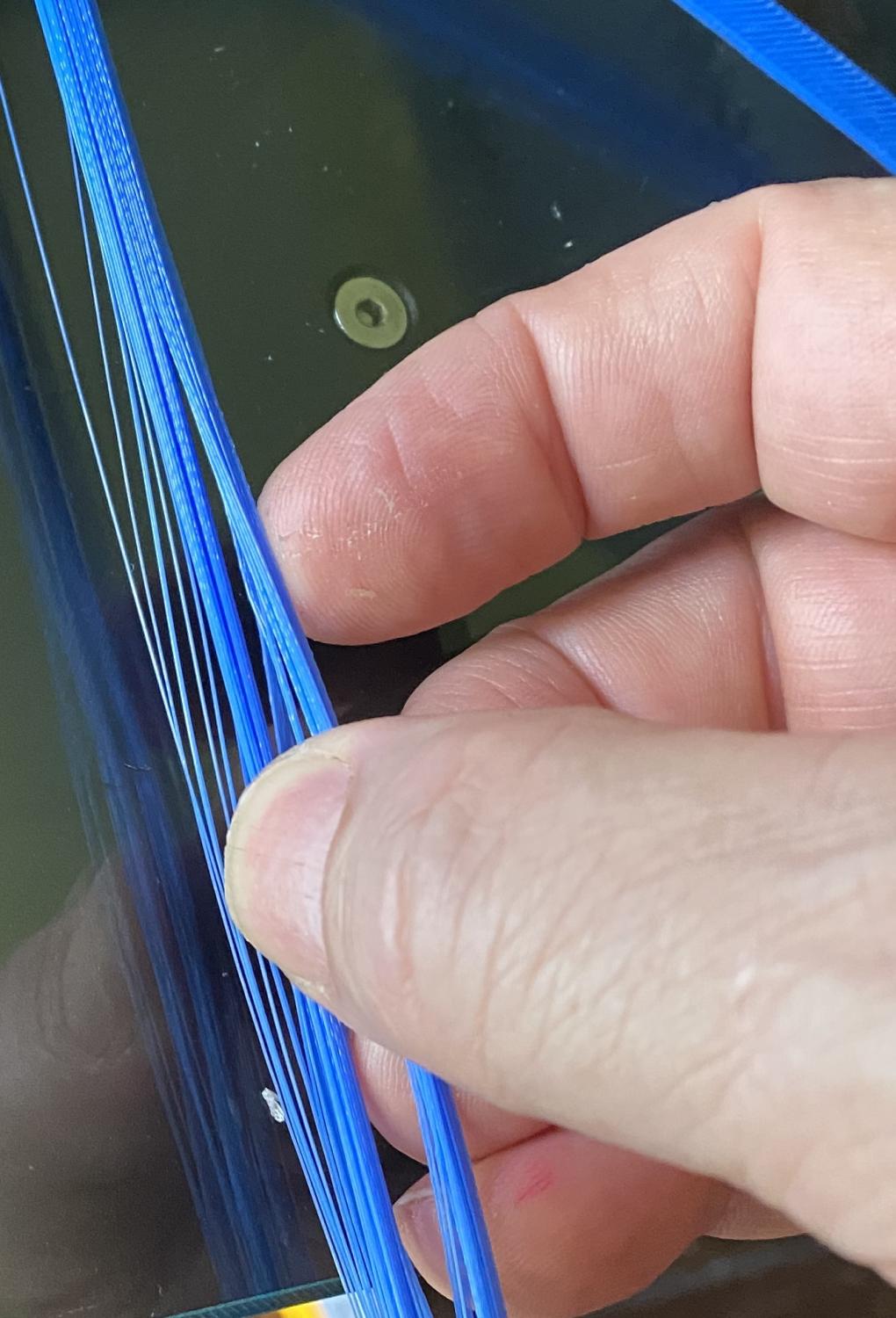

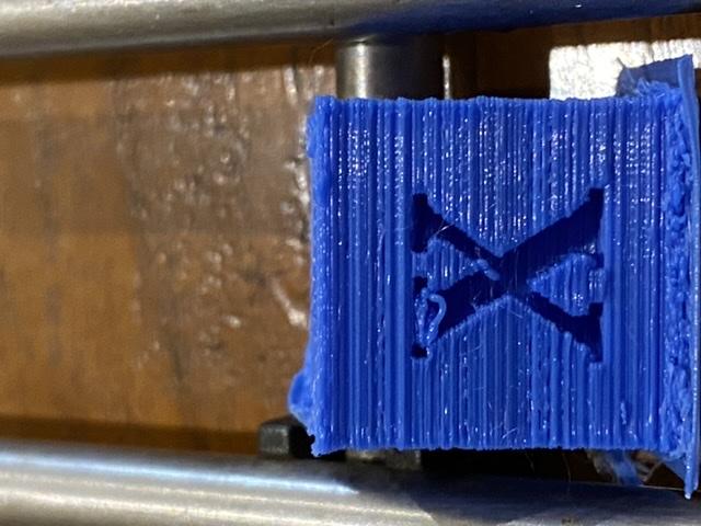

Per calibrare il flusso devi stampare un cubo del tutto aperto che abbia i lati spessi 0.4 con flusso al 100%. Dopo misuri lo spessore dei lati e applichi la formula 0.4/quello ottenuto*100... risultato flusso. Occhio anche all'altezza layer che non deve superare lo 0.3

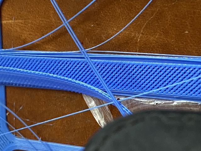

Ho provato e il risultato e stato : niente! Non ha stampato!!!  La base era 1 mm i lati , due lati 0.4 non ci ha provato neanche, i lati che si vedono in foto erano originali 2 mm invece al calibro risulta 0.77mm cosa puo essere grazie
Disinstalla Cura 4.4 e riparti *da zero* con Cura 4.6. Secondo me hai qualche parametro completamente sballato.
NB: non ha senso "portare il flusso a 250%" e sprecare filo: se devi portare il flusso al 250% il problema è chiaramente altrove.
