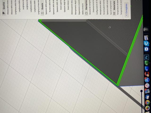

Armandob Inviato 26 Aprile 2020 Autore Condividi Inviato 26 Aprile 2020 16 minuti fa, Basilietto dice: Cosa vuol dire? Che gcode ti servirebbe? Sto provando a stampare con cura 4.6 come mi è stato consigliato, ma mi sembra il risultato uguale , mancano i lati 0.4 invece ci sono solo i lati che DOVREBBERO essere 2.0 sono 0.77 , ora aspetto fine stampa. pensavo gcode star g code end. Per creality CR 10 S 5 con Bl Touch Cita Link al commento Condividi su altri siti Altre opzioni di condivisione...

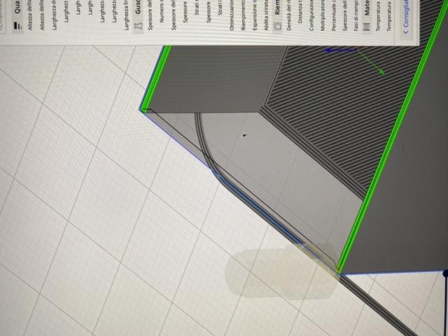

Armandob Inviato 26 Aprile 2020 Autore Condividi Inviato 26 Aprile 2020 Su cura in anteprima non appare la parete da 0.4 mm ........... Cita Link al commento Condividi su altri siti Altre opzioni di condivisione...

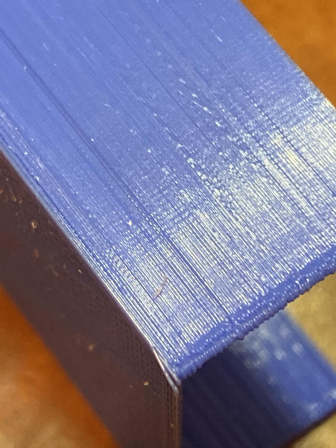

Armandob Inviato 26 Aprile 2020 Autore Condividi Inviato 26 Aprile 2020 Questa e ultima stampa!! Sempre due lati soli circa 0.77 anziche 2 mm Cita Link al commento Condividi su altri siti Altre opzioni di condivisione...
marcottt Inviato 26 Aprile 2020 Condividi Inviato 26 Aprile 2020 scusa.. non ho capito. ti viene uno spessore di 0.77 anzichè 2mm ? quanti perimetri sono quelli ? metti anteprima di cura in quel punto in modo che si vedano i perimetri. Cita Link al commento Condividi su altri siti Altre opzioni di condivisione...
Armandob Inviato 26 Aprile 2020 Autore Condividi Inviato 26 Aprile 2020 S cura non appare la parete con uggello 0.4 , se cambio su cura uggello tipo 0.3 0.2 riesco a vedere su anteprima di cura Cita Link al commento Condividi su altri siti Altre opzioni di condivisione...

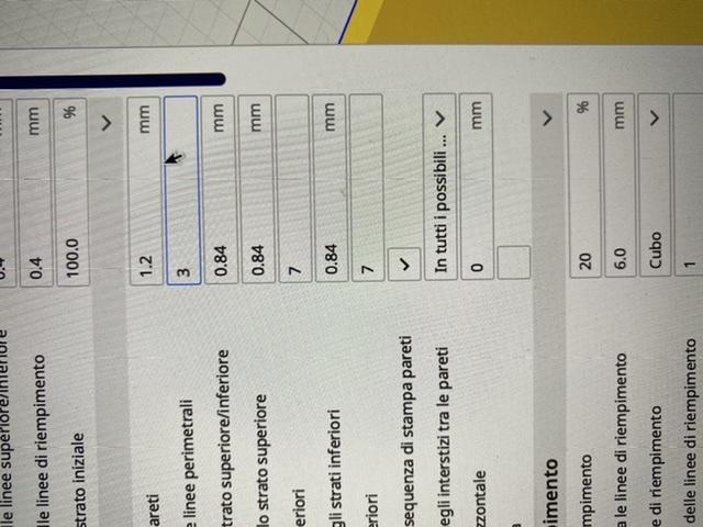

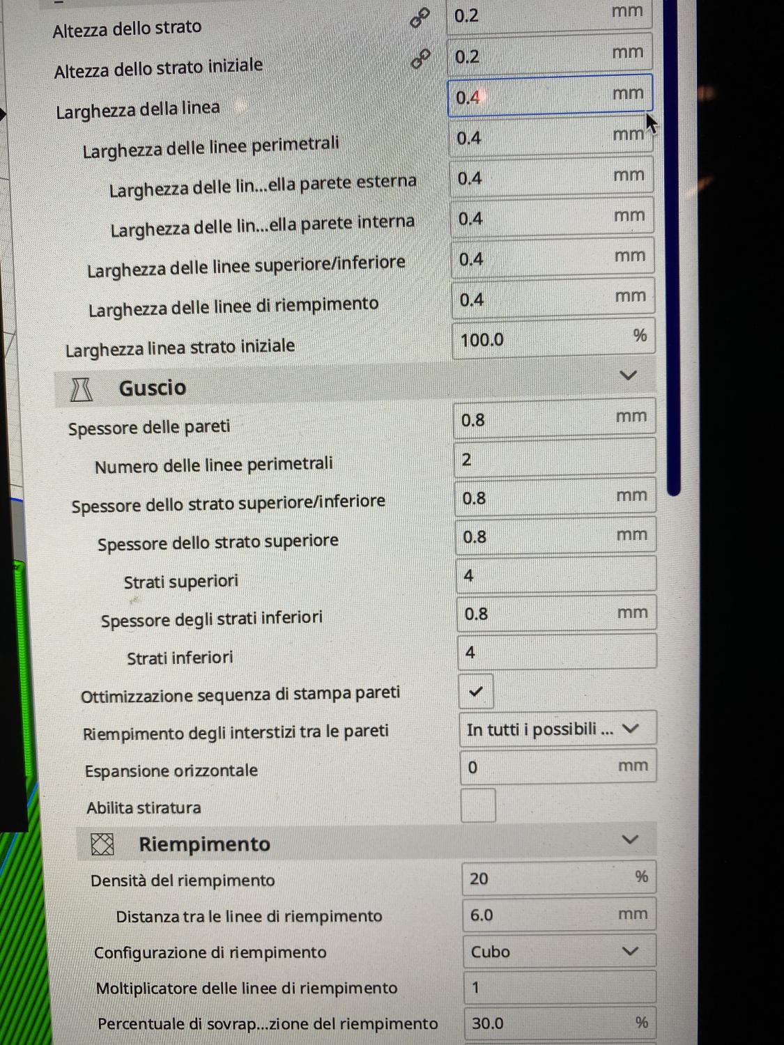

Basilietto Inviato 26 Aprile 2020 Condividi Inviato 26 Aprile 2020 27 minuti fa, Armandob dice: Questa e ultima stampa!! Sempre due lati soli circa 0.77 anziche 2 mm Secondo me ti stai incasinando con l'stl, ripeto: il cubo deve avare parete 0.4, non 2mm non 0.77, non 4cm.... 0.4mm e basta e su quello devi fare la prova. Abilita sempre su cura "stampa pareti sottili" che trovi su guscio Cita Link al commento Condividi su altri siti Altre opzioni di condivisione...
Armandob Inviato 26 Aprile 2020 Autore Condividi Inviato 26 Aprile 2020 Nozzle 0.4 foto 2 nozzle 0.3 Cita Link al commento Condividi su altri siti Altre opzioni di condivisione...
Basilietto Inviato 26 Aprile 2020 Condividi Inviato 26 Aprile 2020 Se il cubo ce l'hai pieno, metti solo 1 riga perimetro laterale e 0% riempimento Adesso, Armandob dice: Nozzle 0.4 foto 2 nozzle 0.3 Io ci vedo 3 linee, non 1 Anzi 4 Mi fai la cortesia di abilitare quello che ti ho detto per la stampa pareti sottili e dargli solo 1 perimetro, fai foto Cita Link al commento Condividi su altri siti Altre opzioni di condivisione...
Armandob Inviato 26 Aprile 2020 Autore Condividi Inviato 26 Aprile 2020 Ok dove va messo pareti sottili? Cita Link al commento Condividi su altri siti Altre opzioni di condivisione...
