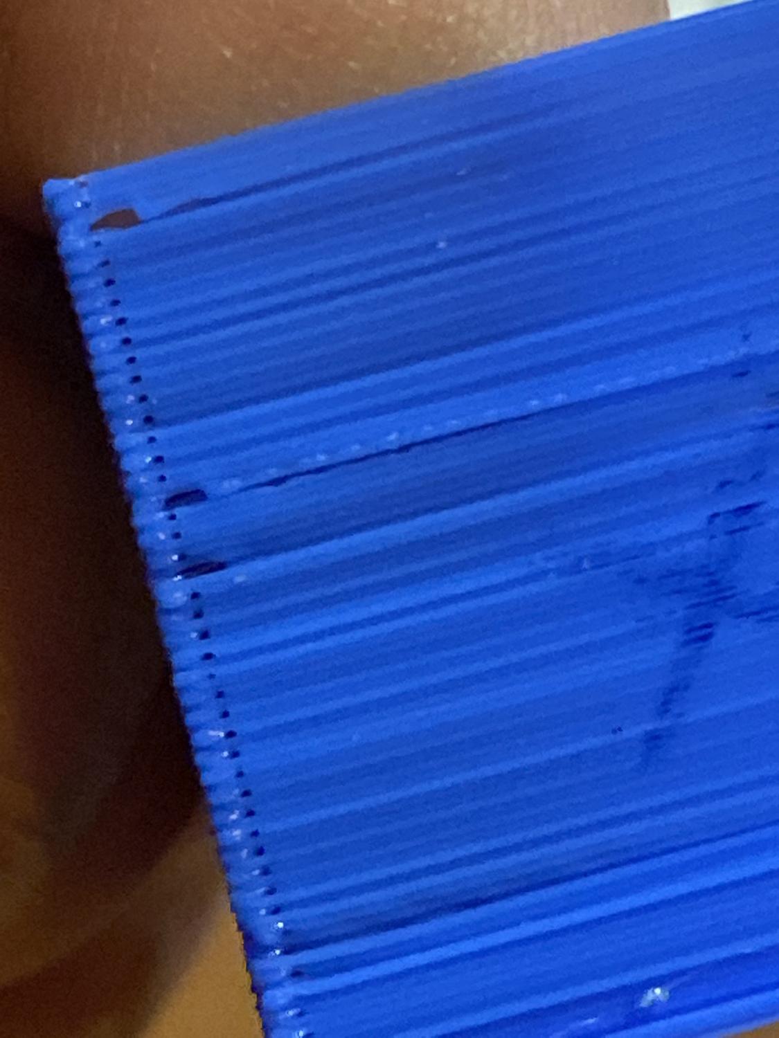

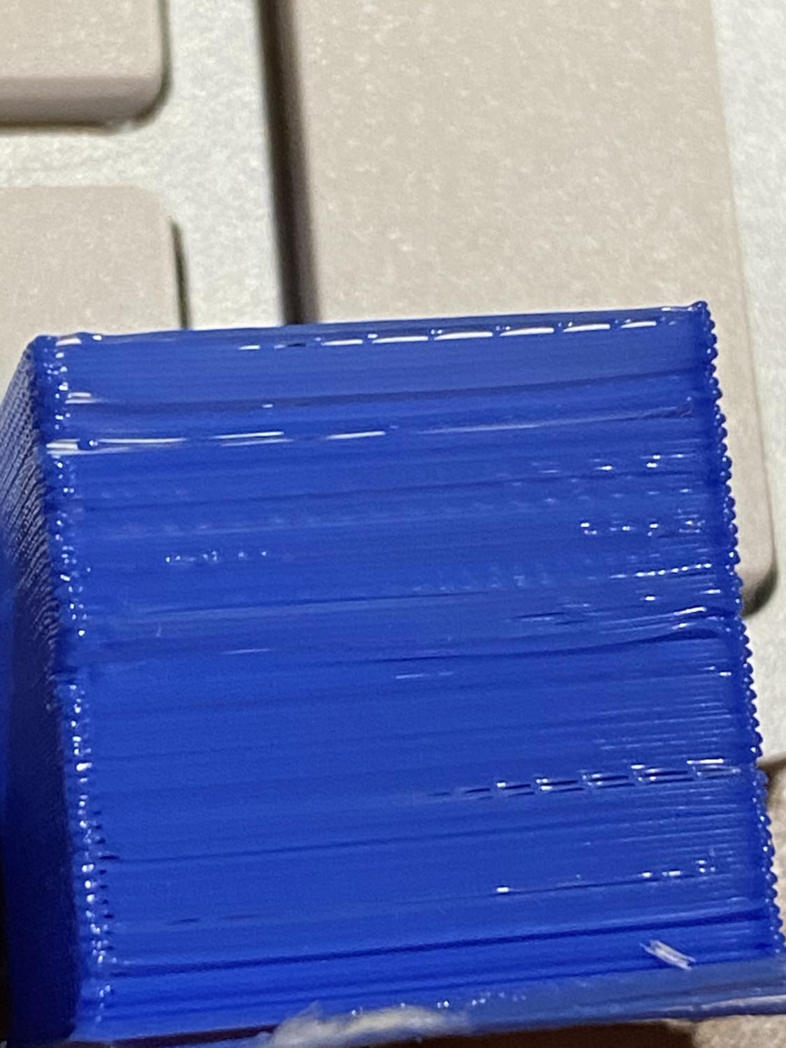

Killrob Inviato 26 Aprile 2020 Condividi Inviato 26 Aprile 2020 16 minuti fa, Armandob dice: Stampato ha stampato 4 lati !! lato 1 0.35 mm lato 2 0.42 mm lato 3 0.37 mm lato 5 0.51 mm invio foto lato 5 la peggiore i due lati più spessi sono uno di fronte all'altro? segna quali sono i lati di X ed i lati di Y Cita Link al commento Condividi su altri siti Altre opzioni di condivisione...
Armandob Inviato 26 Aprile 2020 Autore Condividi Inviato 26 Aprile 2020 Cubo 20x20x20 misurato spessori tutti diversi, faro’ la media comunque erano 4😂 Tutti i lati erano 0,4 mm, sarebbero dovuti essere Cita Link al commento Condividi su altri siti Altre opzioni di condivisione...
Killrob Inviato 26 Aprile 2020 Condividi Inviato 26 Aprile 2020 1 minuto fa, Armandob dice: Cubo 20x20x20 misurato spessori tutti diversi, faro’ la media comunque erano 4😂 Tutti i lati erano 0,4 mm, sarebbero dovuti essere si ma segnati quali sono i lati di X e di Y Cita Link al commento Condividi su altri siti Altre opzioni di condivisione...

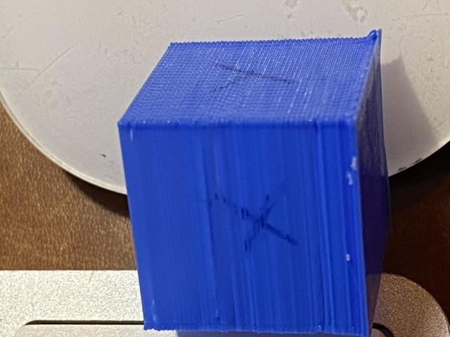

Armandob Inviato 26 Aprile 2020 Autore Condividi Inviato 26 Aprile 2020 Non li ho segnati perché volevo vedere se innanzitutto stampava tutti e quattro i lati, ora tolto il problema della differenza di spessore e il fatto che non si attaccano che tende a rompersi come se non venisse schiacciato bene il filamento come Ora ristampa prendendo in considerazione di segnare XY Comunque grazie perché finalmente mi state aiutando a uscire da tutta una serie di problemi. Grazie a tutti 6 minuti fa, Killrob dice: si ma segnati quali sono i lati di X e di Y Sto ristampando 1 Cita Link al commento Condividi su altri siti Altre opzioni di condivisione...
Basilietto Inviato 26 Aprile 2020 Condividi Inviato 26 Aprile 2020 30 minuti fa, Killrob dice: sta in cambogia.... e ti credo che per lui è dopo cena..... 😂😂😂😂 mica l'avevo notato, ecco perchè... 😂😂😂 33 minuti fa, Killrob dice: si ma segnati quali sono i lati di X e di Y Perchè? Cita Link al commento Condividi su altri siti Altre opzioni di condivisione...
Armandob Inviato 26 Aprile 2020 Autore Condividi Inviato 26 Aprile 2020 1 ora fa, marcottt dice: Anche I o vedo 3 linee Anycubic kossel linear plus, Inviato utilizzando Tapatalk 1 ora fa, Basilietto dice: fatto ! X 0.5 mm y 0.43 pero x altro lato 0.40. Y altro lato 0.42 uguali circa Fragilissimo Cita Link al commento Condividi su altri siti Altre opzioni di condivisione...
Basilietto Inviato 26 Aprile 2020 Condividi Inviato 26 Aprile 2020 7 minuti fa, Armandob dice: Fragilissimo Hai il carrello di Y che sforza durante la stampa, hai visto come ti viene fastagliato rispetto a X? Prendi per buono 0.5 di X e correggi in base a questo, intanto vedi di riparare il carrello del bed e la scorrevolezza Cita Link al commento Condividi su altri siti Altre opzioni di condivisione...
Killrob Inviato 26 Aprile 2020 Condividi Inviato 26 Aprile 2020 37 minuti fa, Basilietto dice: 😂😂😂😂 mica l'avevo notato, ecco perchè... 😂😂😂 Perchè? segnare X ed Y serviva per capire quale delle 2 coppie di lati erano più spesse o meno spesse... Adesso ne sappiamo già di più di prima. come ha detto @Basilietto hai qualche problema di resistenza in Y, comincia a controllare che la cinghia non sia troppo tesa, ne troppo poco, e fai lo stesso controllo anche su X già che ci sei, poi proseguiamo col resto 😉 1 Cita Link al commento Condividi su altri siti Altre opzioni di condivisione...
