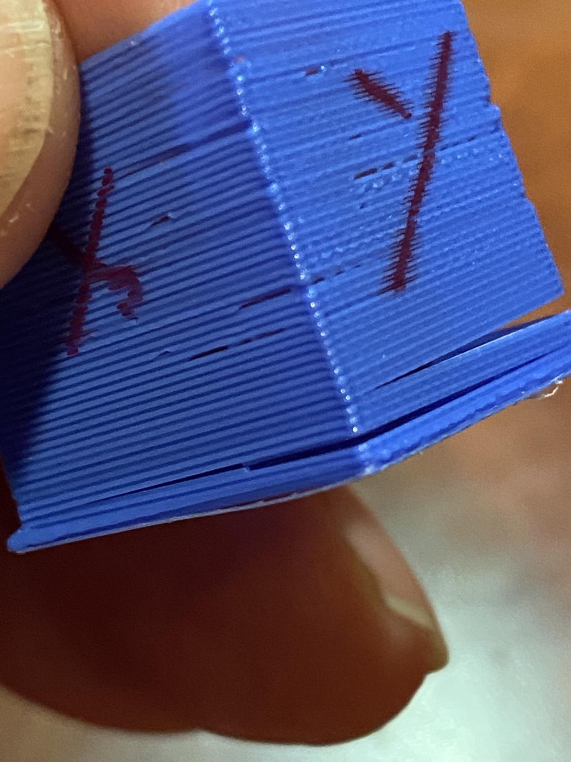

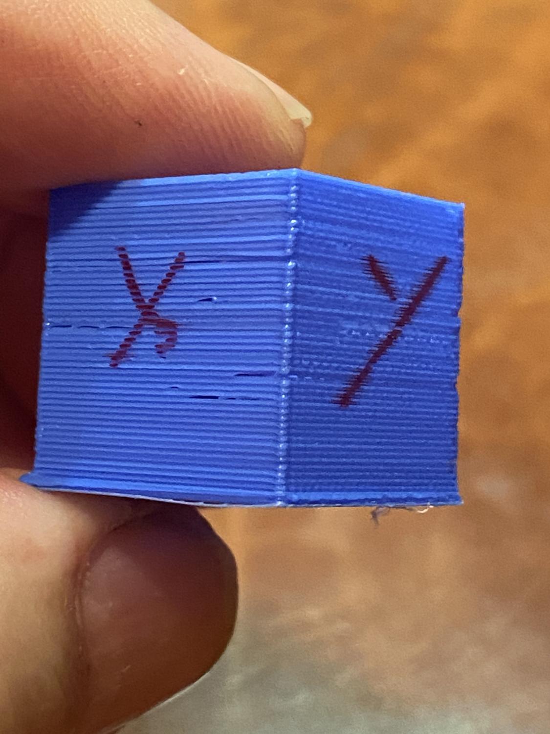

Rieccomi qui con i nuovi cubetti 😊 cubo colore diverso cubo 50x50
49 minuti fa, Armandob dice:

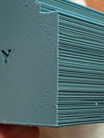

Ma lo scalino della seconda foto cosa è? Perché sembra tutt'altro cubo...
Comunque il piano è livellato? Y e X scorrono liberamente? A che altezza di layer stai stampando e che velocità? Presumo PLA, vero?
Buona sera , lo scalino  ci sarà stato un problema con la Y ma quello non mi preoccupa, il piano è  livellato correttamente Y e X ecco scorrono liberamente sto stampando a 0.2 PLA Plus temperatura e 50 velocità 50
8 minuti fa, invernomuto dice:
E non mi preoccupa il fatto che abbia saltato perché probabilmente è stato un problema di alimentazione del motore della Y
Presumo che temperatura E sia non 50 ma 200.
Prova ad alzare leggermente la temperatura (210+). hai fatto anche la verifica che gli step/mm siano corretti per l'estrusore? Togliendo il filo dall'hotend, se gli dici di estrudere 10cm di filo e li misuri, sono effettivamente 10 cm?
2 minuti fa, Armandob dice:
Il piano come dicevo prima e livellato in modo perfetto, però poi interviene il bl touch, Ma non mi sembra che porta variazioni almeno controllando gli assi Z
Adesso, Armandob dice:
Fai un M503 e verifica che il livellamento automatico sia attivo...
Adesso, invernomuto dice:
Grazie per il suggerimento, la temperatura è 200,2° 100°, il controllo della step/millimetro ancora non l’ho fatto, potrebbe essere una differenza di fosso,?
3 minuti fa, invernomuto dice:
Oddio !!! Su cura inpostazionw macchina codice di avvio? Come deve essere scritto?
Non lo trovo m503!!!
Ma qualcuno ha codice g avvio.  Codice g fine con bl touch ? Fatto bene! Cosi salto un po di dubbi grazie

M503 lo lanci da console quindi da repetier host oppure da pronterface oppure da simplify3d o roba simile. Non da cura se non erro...
restituisce la lista dei paramentri che hai in eeprom
