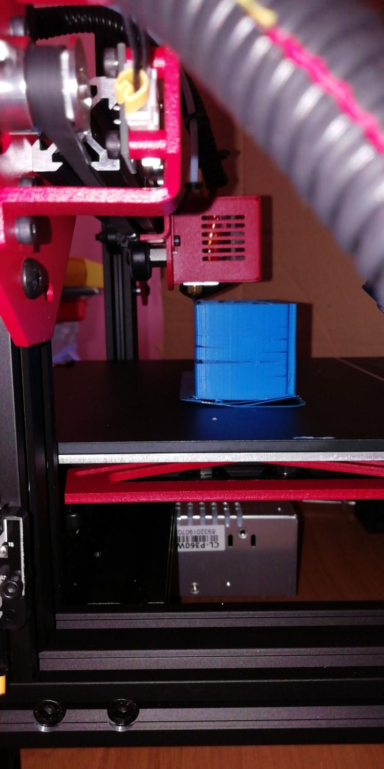

ho acquistato un aAlfawise U30 Pro

poi ho caricato il rotolo di ABS, ordinato contemporaneamente alla stampante e arrivato dopo tre giorni, e sono cominciati i problemi.....
la fretta é cattiva consigliera, avrei dovuto prima documentarmi bene sull'ABS, non basta aumentare la temperatura del piano e dell'estrusore
risultati: distaccamento dal piano degli estremi, distaccameno di parti di layer.... etc

intanto ho spento la ventola del nozzle e messo una specie di paravento su tre lati (realizzato alla meglio con del cartone
sono ancora al 50% della stampa

Facci sapere ma se quello è il pezzo mi sembra delaminato.
Abs è un brutto materiale, non fa bene respirarlo, si spacca al primo spiffero d'aria e si imbarca.
Servirebbe la camera chiusa,..... Puoi anche attivare il guscio (shield in inglese) per aiutarti.
Ma ti consiglio di iniziare con pla.

in attesa che mi arrivi il PLA e il PTEG continuo a lavorare l'ABS, sto imparando a conoscerlo...
la delaminazione della prima meta del lavoro e' certamente dovuta al fatto che, da puro ignorante, non avevo spento la ventola!!
