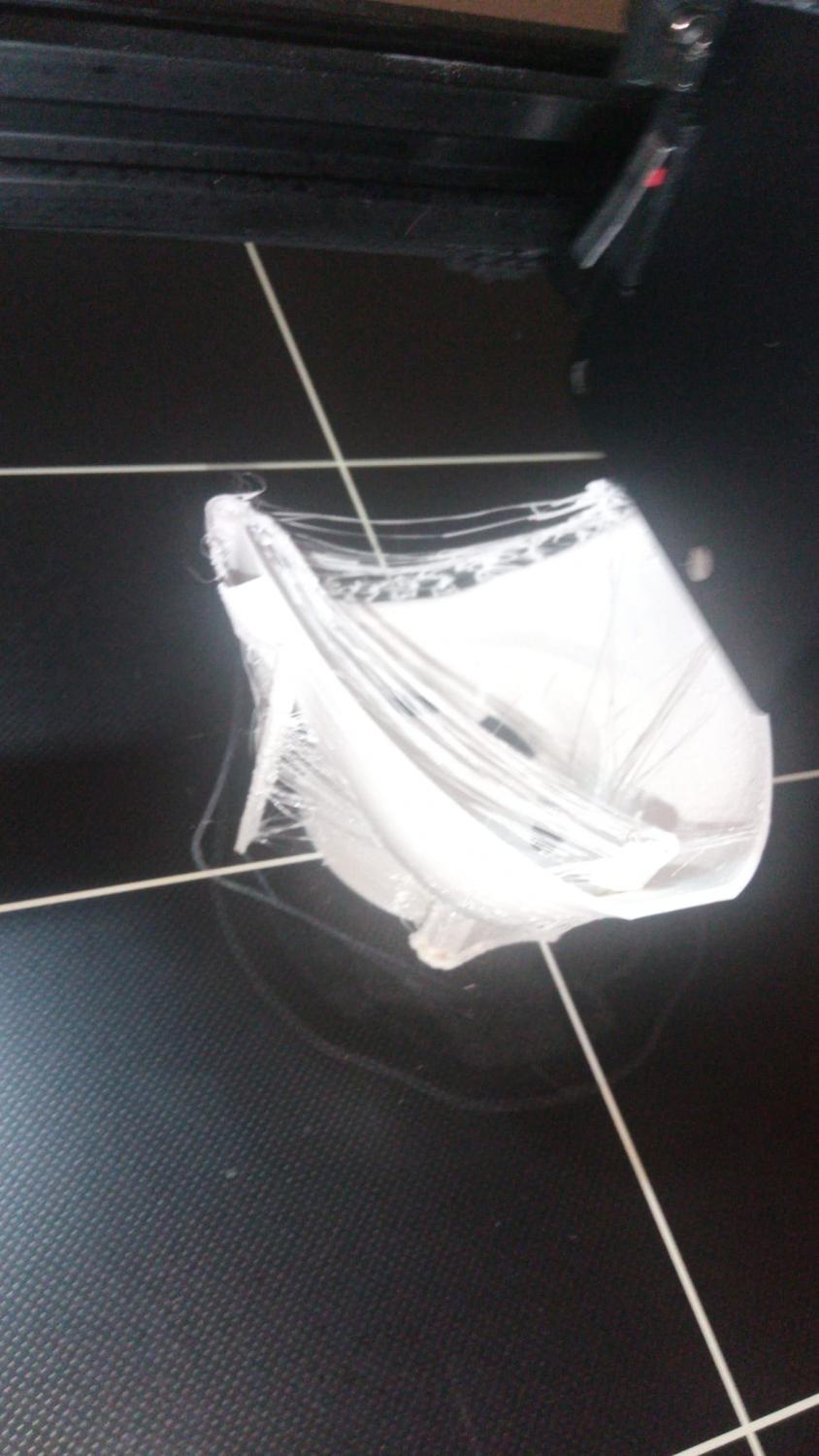

Ciao ragazzi, sto stampando il mio primo TPU, a 215°, bed a 0°, velocita 45.
Il pezzo ho sbagliato io, è una maschera, ma mi sono dimenticato di togliere i supporti.
e cosi... mi ritrovo la maschera di Spider man...
Puo essere un  problema di ritrazione? La mia ora è impostata su 25mm/s come da consigli di vari esperti.... ma secondo me, dovrei usare una ritrazione come si usa con il PLA...
L'estrusore non crea nessun problema.
che mi dite?

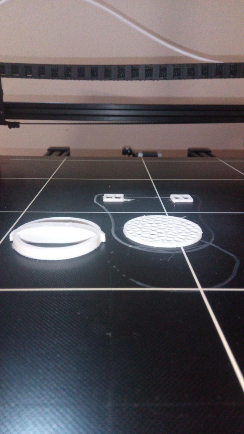

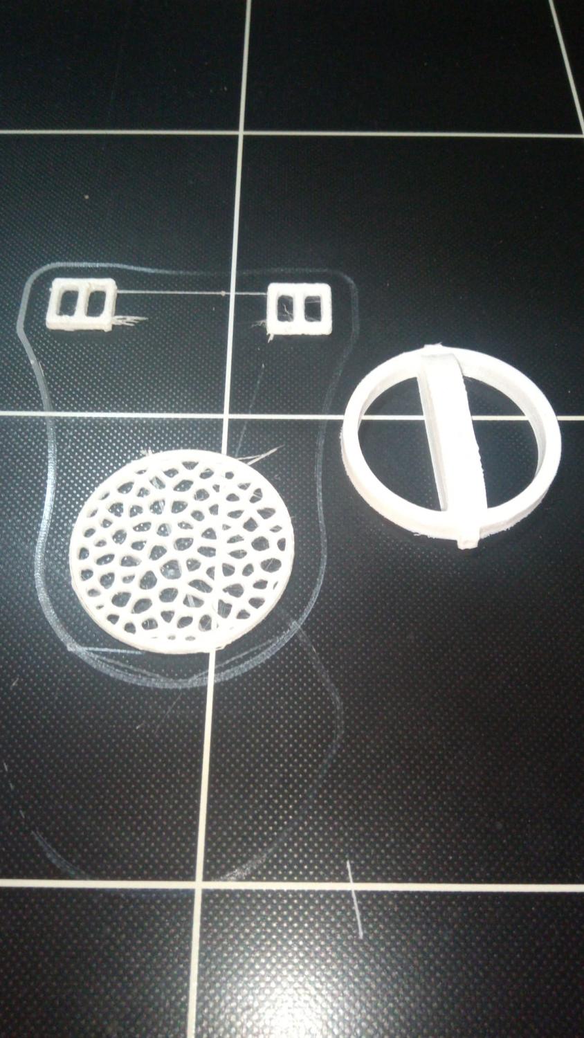

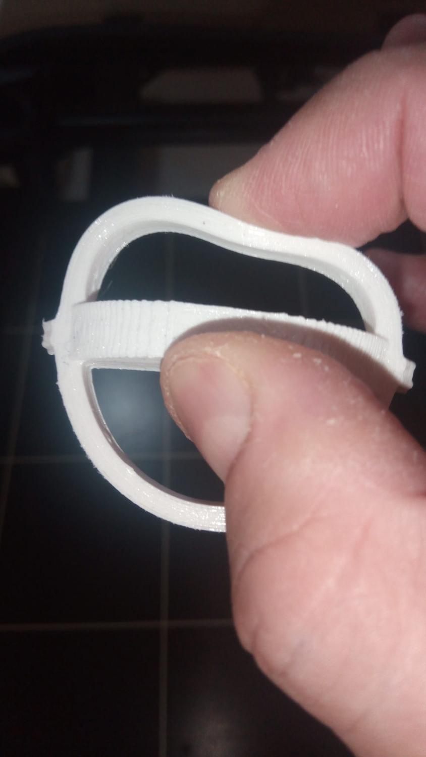

Stamane ho stampato i tappi, e potete vederli in foto.
In pratica ecco i parametri usati: 220° ugello, Bed 0°, velocità 50 mm/s , iniziale 35 mm/s , retrazione 40 mm/s , jerk spostamenti 30 mm/s
Quindi... a parte temperatura e bed... valori simili al Pla... mi sembra incredibile ma è cosi...
Ora provo a stampare di nuovo la maschera.

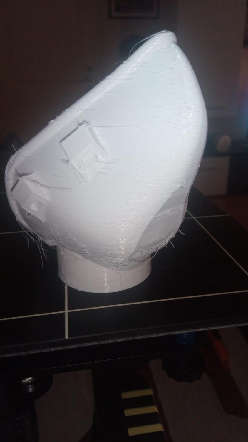

vi aggiorno amici miei.... non va bene... la maschera viene da schifo, ora torno indietro... ritrazione 20 e velocità 30...
mi fa impazzire, del resto lo so... la stampa 3d necessita di esperienza, e io non ne ho.
