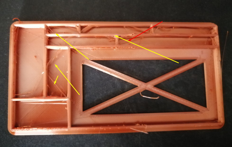

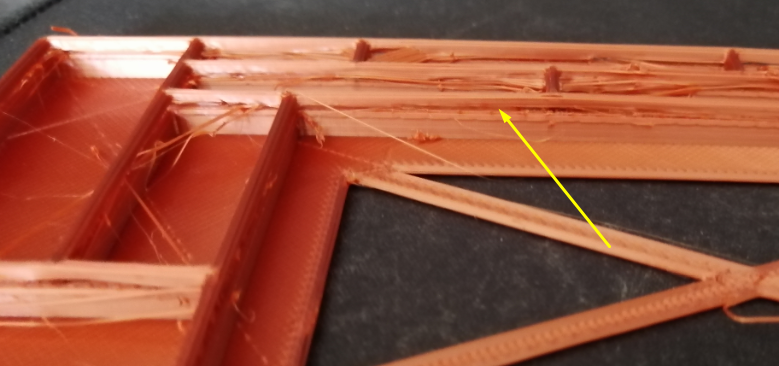

Meldro Inviato 26 Aprile 2020 Condividi Inviato 26 Aprile 2020 Eh niente... una stampa di 2 ore non riesco a farla. 😞 Il problema è che ad un certo punto il materiale sembra non venga estruso per l'effetto che in letteratura è chiamato "missing layers" o layer mancanti. Capita abbastanza random... si non su stampa da 2/3 su stampe contenute l'ho notato meno. Nel mio caso stavo stampando un box 15cm/8cm con pareti da 2mm e dopo circa 2 ore di stampa, fatto il fondo e più o meno 6mm di altezza pareti il filamento PLA comincia a distribuirsi in maniera non "fluida"... Controllando la stampa si inizia a vedere che il materiale non si deposita "liquido" ma inizia a filare e quindi non aderisce. Ho provato a stampare sia a 215° che a 205° (sempre con ventola accesa, non è cambiato nulla. 😕 ). Consigli? Di seguito 2 foto: Qui ho capito che quando inizia a "filare"... è li che si forma la non unione... E questo è l'effetto finale. 😞 EDIT: ora ho provato a lanciare la parte mancante, circa 1cm, sbobinando la quantità di filamento necessario (a volte ho visto che tendeva ad intrecciarsi e vorrei essere sicuro non fosse quello il problema....). Cita Link al commento Condividi su altri siti Altre opzioni di condivisione...
Killrob Inviato 26 Aprile 2020 Condividi Inviato 26 Aprile 2020 12 minuti fa, Meldro dice: Eh niente... una stampa di 2 ore non riesco a farla. 😞 Il problema è che ad un certo punto il materiale sembra non venga estruso per l'effetto che in letteratura è chiamato "missing layers" o layer mancanti. Capita abbastanza random... si non su stampa da 2/3 su stampe contenute l'ho notato meno. Nel mio caso stavo stampando un box 15cm/8cm con pareti da 2mm e dopo circa 2 ore di stampa, fatto il fondo e più o meno 6mm di altezza pareti il filamento PLA comincia a distribuirsi in maniera non "fluida"... Controllando la stampa si inizia a vedere che il materiale non si deposita "liquido" ma inizia a filare e quindi non aderisce. Ho provato a stampare sia a 215° che a 205° (sempre con ventola accesa, non è cambiato nulla. 😕 ). Consigli? Di seguito 2 foto: Qui ho capito che quando inizia a "filare"... è li che si forma la non unione... E questo è l'effetto finale. 😞 EDIT: ora ho provato a lanciare la parte mancante, circa 1cm, sbobinando la quantità di filamento necessario (a volte ho visto che tendeva ad intrecciarsi e vorrei essere sicuro non fosse quello il problema....). infatti, prima dovresi essere completamente sicuro che la mancanza di estrusione non sia dovuta al fatto che la bobina è intrecciata, se non lo è pensiamo a cosa possa essere ma prima devi escludere questa evenienza, e l'unico modo che hai per escluderlo è metterti di santa pazienza e sbobinare e re-imbobinare tutta la bobina,, fidati io l'ho fatto con un chilo di petg, è una palla ma poi la stampa non ha più mostrato segni di mancanza di materiale. Cita Link al commento Condividi su altri siti Altre opzioni di condivisione...
Meldro Inviato 26 Aprile 2020 Autore Condividi Inviato 26 Aprile 2020 1 minuto fa, Killrob dice: infatti, prima dovresi essere completamente sicuro che la mancanza di estrusione non sia dovuta al fatto che la bobina è intrecciata, se non lo è pensiamo a cosa possa essere ma prima devi escludere questa evenienza, e l'unico modo che hai per escluderlo è metterti di santa pazienza e sbobinare e re-imbobinare tutta la bobina,, fidati io l'ho fatto con un chilo di petg, è una palla ma poi la stampa non ha più mostrato segni di mancanza di materiale. Tu dici di sbobinare e ri-bobinare? Io ho provato così: ho visto quanto metro di filo sarebbe consumato tramite CURA e l'ho "sbobinato" lasciandolo libero... Se ribobino... non rischio di incastrarlo nuovamente? Cita Link al commento Condividi su altri siti Altre opzioni di condivisione...
Killrob Inviato 26 Aprile 2020 Condividi Inviato 26 Aprile 2020 2 minuti fa, Meldro dice: Tu dici di sbobinare e ri-bobinare? Io ho provato così: ho visto quanto metro di filo sarebbe consumato tramite CURA e l'ho "sbobinato" lasciandolo libero... Se ribobino... non rischio di incastrarlo nuovamente? ci devi fare attenzione naturalmente, io l'ho fatto a mano con un chilo di petg ed è venuto bene, ci ho messo un paio di ore, però alla fine ne è valsa la pena. L'ideale sarebbe se tu avessi anche una bobina vuota, così fai in una sola passata e ci metti meno tempo Cita Link al commento Condividi su altri siti Altre opzioni di condivisione...
Meldro Inviato 27 Aprile 2020 Autore Condividi Inviato 27 Aprile 2020 Confermo che lasciando il filamento libero il problema non si presenta, ho appena concluso una stampa da 4 ore e 30 senza nessun problema... ma.... sono stato li, ogni 10 minuti a "liberare" qualche metro di filo dalla bobina. Ora mi chiedo... sono stato sfortunato io a pescare una bobina intrecciata? Oppure ogni nuovo acquisto devo controllare 1kg di filamento? (faccina perplessa) Cita Link al commento Condividi su altri siti Altre opzioni di condivisione...
Killrob Inviato 27 Aprile 2020 Condividi Inviato 27 Aprile 2020 Normalmente no sei stato sfortunato con quella bobina 1 Cita Link al commento Condividi su altri siti Altre opzioni di condivisione...
Meldro Inviato 27 Aprile 2020 Autore Condividi Inviato 27 Aprile 2020 1 ora fa, Killrob dice: Normalmente no sei stato sfortunato con quella bobina Fortunello. 😉 Cmq... se qualcun'altro leggesse questo commento ho perso ore di stampa... convinto che il problema fosse altrove perchè MI SEMBRAVA cmq di controllare l'avanzamento del filo, in realtà non era così... basta un attimo di distrazione, il filo che per qualche istante non arriva e manca il layer. 😞 2 Cita Link al commento Condividi su altri siti Altre opzioni di condivisione...
