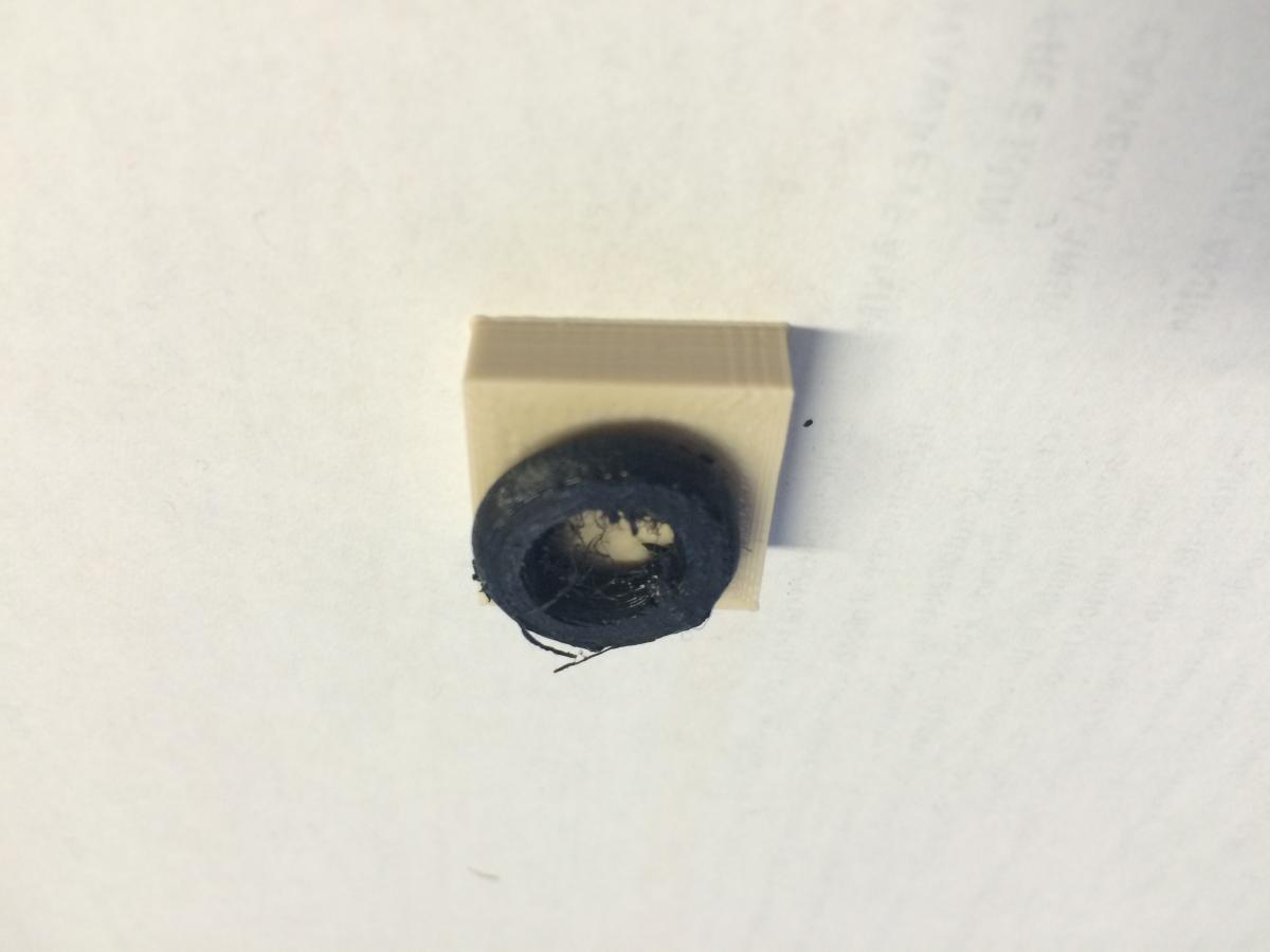

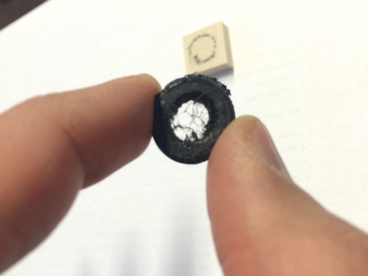

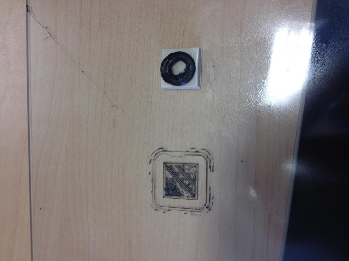

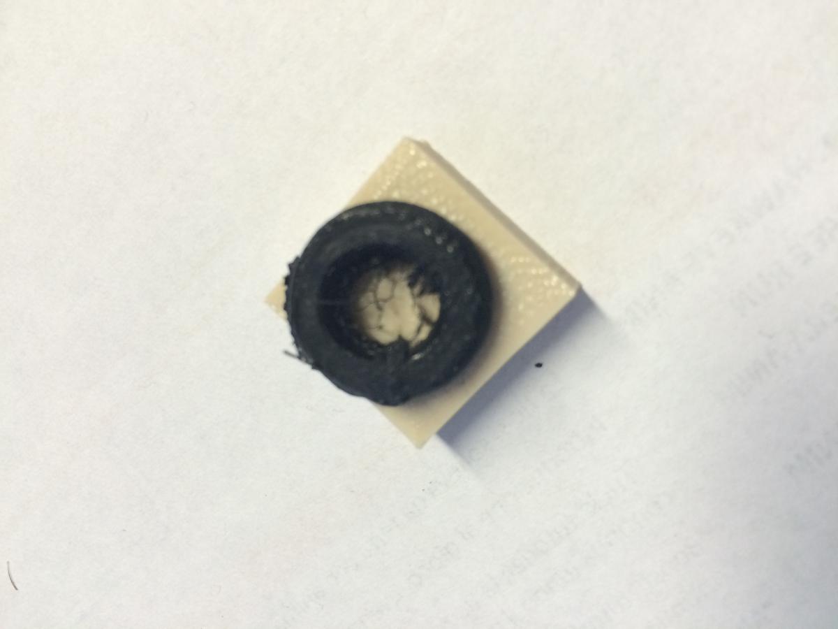

Help3d Inviato 30 Marzo 2015 Inviato 30 Marzo 2015 possibilissimo ! mi è capitato proprio con del filo di una 3drag spedito da futura. Primi metri ok poi basta... mettilo in forno a 30° per 2/3 ore e vedi se va meglio. Il PLA è abbastanza igroscopico se conservato in ambienti umidi Cita
Anjys Inviato 30 Marzo 2015 Autore Inviato 30 Marzo 2015 Le mie erano bobine ancora sigillate che ho aperto proprio per l'occasione.@FabLab Padova proverò come dici tu anche se mi piacerebbe proprio mandare una mail a futura e sentire cosa mi dicono Cita
RDN_ROXAS Inviato 30 Marzo 2015 Inviato 30 Marzo 2015 anche le mie sigillate ordinate da futura se gli scrivi fammi sapere che ti rispondono XD Cita
RDN_ROXAS Inviato 30 Marzo 2015 Inviato 30 Marzo 2015 possibilissimo ! mi è capitato proprio con del filo di una 3drag spedito da futura. Primi metri ok poi basta... mettilo in forno a 30° per 2/3 ore e vedi se va meglio. Il PLA è abbastanza igroscopico se conservato in ambienti umidi Proverò e vi aggiorno Cita
AndBag Inviato 30 Marzo 2015 Inviato 30 Marzo 2015 Si ho controllato AndBag, infatti con altra bobina non si presenta il problema che invece è costante nell'utilizzo di queste 2 Bobine di Pla nero ordinate giorni fa.Secondo voi è possibile fontattare Formfutura e sperare che in un cambio?Possibile che ora mi debba tenere queste 2 bobine nuove ma inutilizzabili? Prova a contattarli, ma non saprei dirti... Non ho mai venduto il loro materiale, a riguardo nn ho indicazioni troppo rassicuranti..Al momento preferisco vendere materiale di produttori che riesco a controllare in casi come questo.. Qualità del materiale è fondamentale, esalta o deprime le qualità di una stampante. Cita
RDN_ROXAS Inviato 31 Marzo 2015 Inviato 31 Marzo 2015 ehi io sono riuscito a migliorare di molto la qualità semplicemente alzando la temperatura di stampa da 200 a 215° *_* Cita
