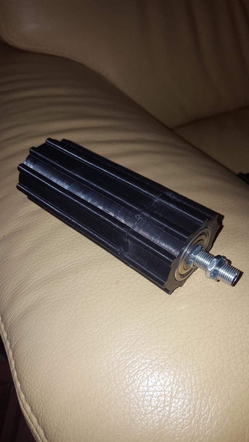

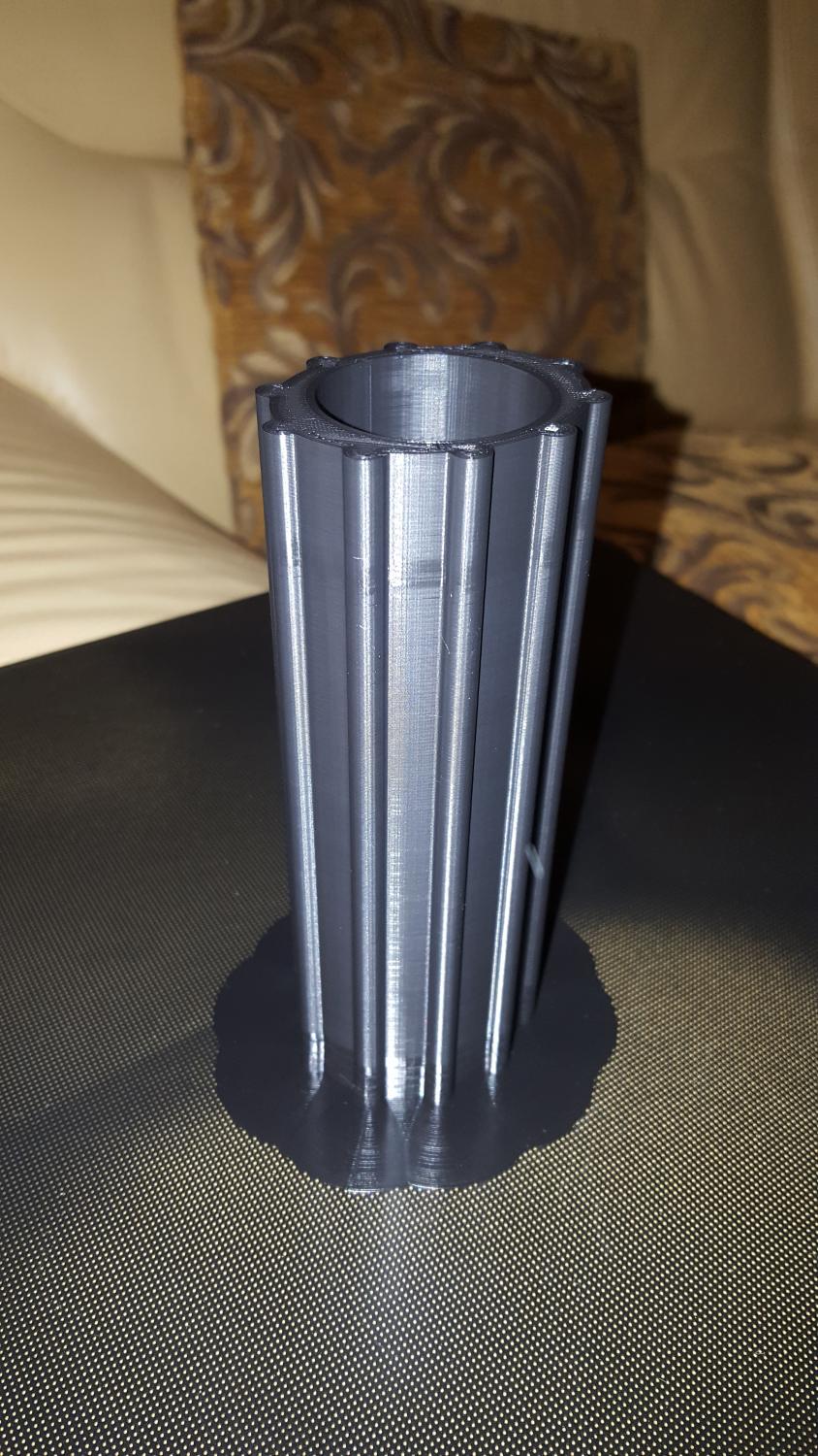

Ho provato con la lacca e ora aderisce molto bene. Oggi ho stampato un particolare 60x50x135 . Ho dovuto levigate la sede del cuscinetto per qualche decimo di interferenza. Ho letto che bisogna tarare gli stereo motore per riuscire ad ottenere misure precise. Ma per la prima esperienza mi accontento.
Devo provare a stampare materiali diversi più adatti alla resistenza  strutturale e ambientale . And per pranzo perché non ho la stampante chiusa, ma penso che vada bene il Pet G

più che tarare gli steps devi sempre tenere in considerazione almeno 0.25mm di tolleranza, se devi fare un foro da 8mm per farci stare un cuscinetto, ad esempio, calcola 0.25mm in più di tolleranza del filamento, che è sempre plastica che si fonde e che quindi tende ad allargarsi un po'.
comunque mi sembra che il pezzo sia venuto bene, complimenti 😄
