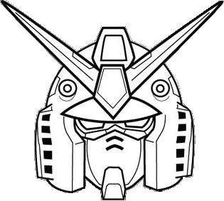

marcottt Inviato 1 Maggio 2020 Condividi Inviato 1 Maggio 2020 io sono un po' tardo, ci ho provato nello slicer ma viene una chiavica non si capisce una mazza, è normale?Uhmmm no. Devi usare una Immagine bianco e nero preferibilmente.Inviato dal mio tablet utilizzando Tapatalk Cita Link al commento Condividi su altri siti Altre opzioni di condivisione...

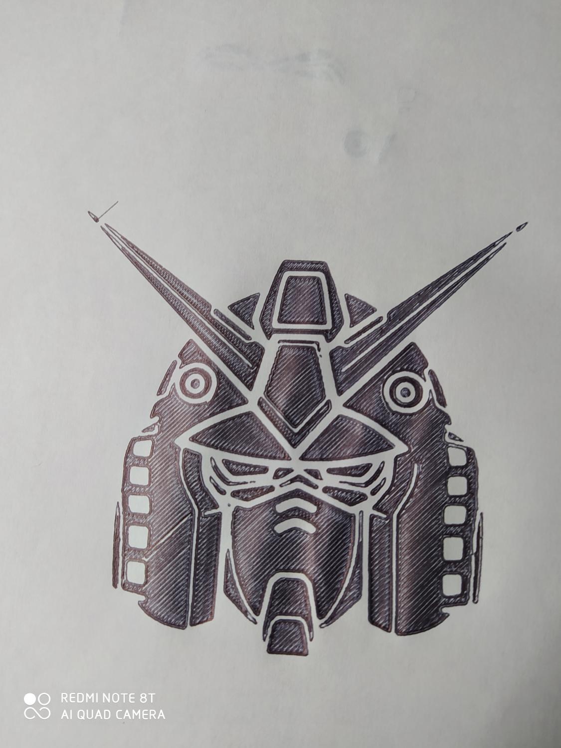

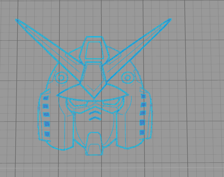

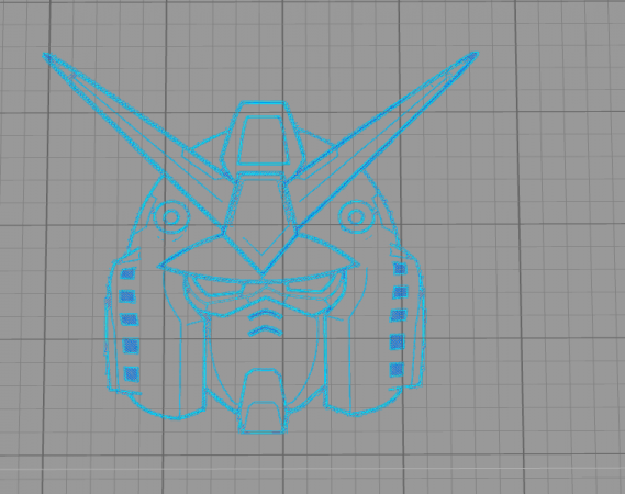

Killrob Inviato 1 Maggio 2020 Condividi Inviato 1 Maggio 2020 Allora... o io sono particolrmente stordito, cosa mooooolto probabile, o non ci ho capito veramente un cavolo.... sono partito dall'immagine numero 1 E sono arrivato alla numero 2 in pratica me l'ha invertita quando io mi aspettavo che facesse solo i contorni..... dove cazzarola sbaglio?????? @marcottt @Fra19 dove sta l'inghippo? Cita Link al commento Condividi su altri siti Altre opzioni di condivisione...
marcottt Inviato 1 Maggio 2020 Condividi Inviato 1 Maggio 2020 Mi sembra perfetta... Se no avresti il foglio attorno completamente nero..Anycubic kossel linear plus,Inviato utilizzando Tapatalk Cita Link al commento Condividi su altri siti Altre opzioni di condivisione...
Killrob Inviato 1 Maggio 2020 Condividi Inviato 1 Maggio 2020 2 ore fa, marcottt dice: Mi sembra perfetta... Se no avresti il foglio attorno completamente nero.. Anycubic kossel linear plus, Inviato utilizzando Tapatalk io però pensavo, sbagliando magari, che facesse solo i contorni non che riempisse tutto e praticamente mi facesse il negativo... Cita Link al commento Condividi su altri siti Altre opzioni di condivisione...
Killrob Inviato 1 Maggio 2020 Condividi Inviato 1 Maggio 2020 mi spieghi allora come mai nel video che hai postato il tipo carica una immagine in bianco e nero e la disegna così come l'ha caricata? Cita Link al commento Condividi su altri siti Altre opzioni di condivisione...
