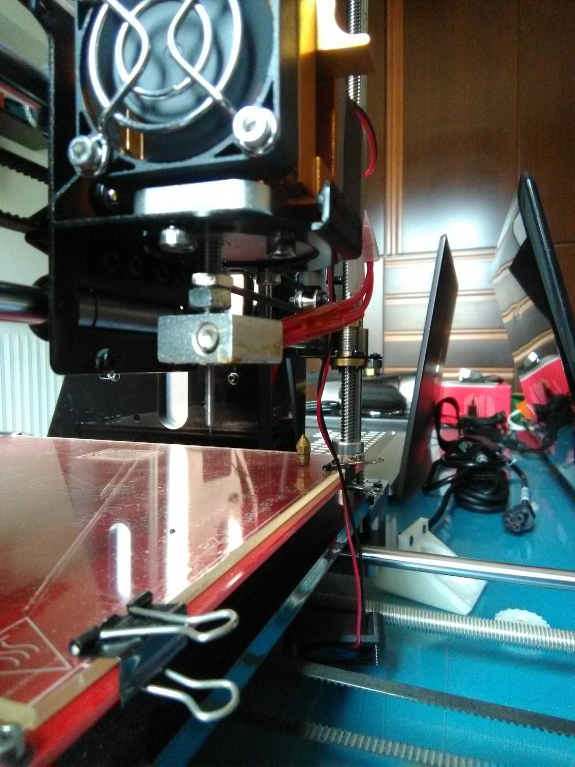

Buongiorno a tutti. Ieri ho cercato di capire il motivo per cui il filamento non veniva trascinato. Togliendo l'ugello e scaldando a 200°, ho verificato: non c'era accumulo di filamento fuso.
Inserendo anche l'astina in dotazione alla stampante, ho tolto quel pò che c'era nella gola.

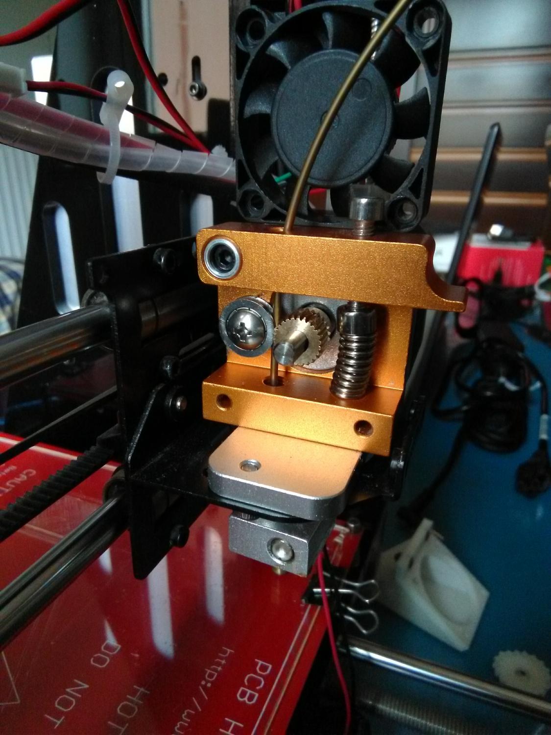

Dal nuovo blocco motore/estrusore/ventola ho smontato ventola e dissipatore: la ruota dentata non gira, va avanti di un dente e torna indietro, sempre così. Ho allegato video e foto.
Chiedo: confermate Vref da tarare? Nel dubbio, sto andando a comprare un tester.

Ma hai cambiato scheda o fatto delle modifiche lato estrusore? Se ti funzionava non è normale che la VRef cambi così all'improvviso.
No, assolutamente nessun cambio di scheda, è sempre la stessa, succedeva la stessa cosa anche con il motore che era stato dato in dotazione con la stampante, e che tempo fa avevo montato sul telaio quando avevo fatto la modifica in Bowden.
Vedendo che il filamento non veniva tirato, a quel punto ho deciso di tornare in modo diretto, e ho preso con l'occasione un nuovo blocco motore/estrusore/ventola, ma il risultato è sempre lo stesso: l'albero motore non gira adesso come prima

Se prima girava e ora no va capito il motivo, il mio punto però è che la Vref non si "resetta" da sola: la imposti con un potenziometro, una volta impostata rimane quella. Peraltro "a vuoto" il motore dovrebbe girare anche con Vref ridicole, al limite non hai coppia sul motore, ma l'asse lo ruota se non hai carico.
Posto che una verifica con un multimetro ti conviene comunque farla, per me il problema è altrove. Potrebbe essere il cavo come ti ha suggerito @Killrob, il driver, la scheda o il motore.

prova anche a vedere se ti fa lo stesso difetto collegandoci un altro motore, se te lo fa ancora potrebbe essere il driver che ha problemi, sulla tua è integrato o si può cambiare?
Inviato (aggiornato)
5 minuti fa, Killrob dice:
Sì, già fatto, ieri ho anche collegato il vecchio motore, sia col nuovo che con il vecchio cavetto.
Risultato: albero motore avanti e indietro.
Per questo vorrei fare una verifica sulla scheda madre con il multimetro, ed eventualmente tarare tutto

ed hai provato il vecchio motore su un altro asse se gira bene?
3 minuti fa, Killrob dice:
Aspetta, in che senso "su un altro asse"?
Ho collegato il vecchio motore ai cavetti, con l'asse completamente libero, senza ruota dentata o altro collegato, con l'asse motore a vista.
Il risultato era sempre quello: piccolo avanzamento e ritorno indietro
