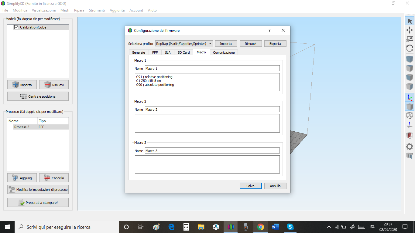

AlexPA Inviato 2 Maggio 2020 Autore Condividi Inviato 2 Maggio 2020 In alternativa, anche dalla finestra Script di Simplify? Cita Link al commento Condividi su altri siti Altre opzioni di condivisione...
Killrob Inviato 2 Maggio 2020 Condividi Inviato 2 Maggio 2020 no, quello è un valore che deve essere fisso nel firmware secondo me, anche se c'è che lo imposta tutte le volte che inizia una stampa... Tanto in ogni caso le mani nel firmware ce le devi per forza mettere, quindi che ti cambia? Cita Link al commento Condividi su altri siti Altre opzioni di condivisione...
