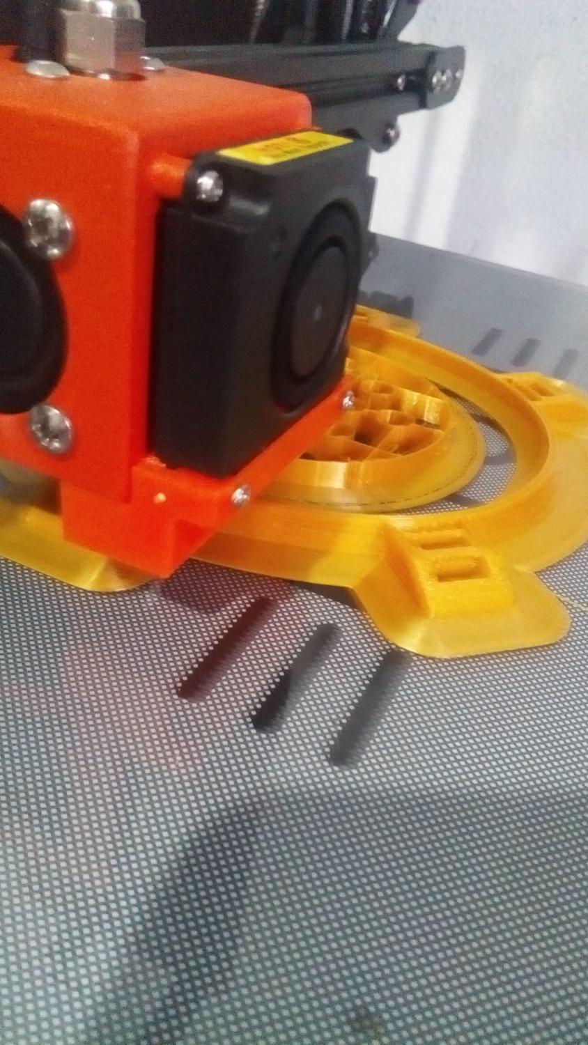

matteo righetto Inviato 27 Aprile 2020 Inviato 27 Aprile 2020 Salve a tutti, sono nuovo del settore, ho acquistato da una settimana la mia prima stampante ,una Eryone Thinker SE, sto provando da diversi gioni diversi filamenti,PLA,TUP,PETG,trovo dificoltà con la temperatura, non riesco a capire perchè con tutti imateriali devo portare la temperatura del nozzle a 250 gradi,quando invece viene richiesta una temperatura inferiore. qualcuno di più esperto mi sa aiutare ? grazie mille per eventuali suggerimenti 6 minuti fa, matteo righetto dice: Salve a tutti, sono nuovo del settore, ho acquistato da una settimana la mia prima stampante ,una Eryone Thinker SE, sto provando da diversi gioni diversi filamenti,PLA,TUP,PETG,trovo dificoltà con la temperatura, non riesco a capire perchè con tutti imateriali devo portare la temperatura del nozzle a 250 gradi,quando invece viene richiesta una temperatura inferiore. qualcuno di più esperto mi sa aiutare ? grazie mille per eventuali suggerimenti pronto c'è qualcuno in linea? Cita
invernomuto Inviato 27 Aprile 2020 Inviato 27 Aprile 2020 28 minuti fa, matteo righetto dice: Salve a tutti, sono nuovo del settore, ho acquistato da una settimana la mia prima stampante ,una Eryone Thinker SE, sto provando da diversi gioni diversi filamenti,PLA,TUP,PETG,trovo dificoltà con la temperatura, non riesco a capire perchè con tutti imateriali devo portare la temperatura del nozzle a 250 gradi,quando invece viene richiesta una temperatura inferiore. qualcuno di più esperto mi sa aiutare ? Non conosco la tua stampante, ad ogni modo non dovresti alzare la temperatura a 250°, salvo impostazioni strane nello slicer / firmware. Che slicer stai utilizzando? Normalmente la temperatura la imposti dallo slicer, per il PLA si imposta 200° e quelli rimangono per tutta la stampa. 28 minuti fa, matteo righetto dice: pronto c'è qualcuno in linea? Perdonami, ma questo è un forum, non un help desk. E' pieno di gente che dedica il suo tempo libero a rispondere, gratuitamente, alle richieste di aiuto di persone che magari poi spariscono senza manco un grazie... Non è che siamo a disposizione per le risposte. 2 Cita
matteo righetto Inviato 27 Aprile 2020 Autore Inviato 27 Aprile 2020 scusa hai ragione sulla tempistica delle risposte . comunque uso CURA come slicer, il problema è che a 200 gradi fa fatica ad uscire il filamento ,la stampante legge giusta la temperatura il mio dubbio sta nel capire se indica una cosa e in realtà la temperatura è diversa ,è possibile una cosa del genere? i filamenti li ho comprati su amazon sto provando con un flusso al 120% e una velocità di stampa a 60 ,ma il dubbio della temperatura resta sempre a 255 gradi? a meno gradi fa fatica ad uscire con tutti e 3 i tipi di filamento non riesco a capila sta storia Cita
FoNzY Inviato 27 Aprile 2020 Inviato 27 Aprile 2020 16 minuti fa, matteo righetto dice: sto provando con un flusso al 120% e una velocità di stampa a 60 ,ma il dubbio della temperatura resta sempre a 255 gradi? qualcosa non va', a 150 gradi alcuni pla escono direttamente arrostiti....il flusso al 120% è come mettere un chiodo in un muro crollato.... quando accendi la stampante la temperatura è piu' o meno giusta? (quella ambiente) sale in modo regolare o ha dei piccchi particolari? 1 Cita
matteo righetto Inviato 27 Aprile 2020 Autore Inviato 27 Aprile 2020 SONO NUOVO NEL CAMPO , COSA INTENDI PER TEMPERATURA AMBIENTE? QUANDO ACCENDO LA STAMPANTE LE DUE TEMPERATURE SIA DEL PIATTO E DEL NOZZLE SONO A ZERO NON SONO A TEMPERATURA DELL'AMBIENTE DOVE SI TROVA LA STAMPANTE, IN CAMERA HO CIRCA 20/ 21 GRADI QUESTO è IL VALORE CHE INSERISCO NELLA VOCE TEMPERATURA VOLUME STAMPA FORSE SBAGLIO ?PER CORTESIA PUOI SPIEGARMI SE STO SBAGLIANDO QUALCOSA Cita
matteo righetto Inviato 27 Aprile 2020 Autore Inviato 27 Aprile 2020 QUANDO DO IL VIA ALLA STAMPA LA TEMPERATURA SALE REGOLARMENTE QUALCHE STACCO DI UN GRADO MA NO SBALZI ECCESSIVI Cita
Killrob Inviato 27 Aprile 2020 Inviato 27 Aprile 2020 di solito quando si accende la stampante i 2 "termometri" del piatto e dell'hotend segnano la temperatura ambientale, cioè dell'ambiente in cui si trovano. e per favore cerca di non scrivere in maiuscolo che in rete equivale ad urlare 😉 Cita
matteo righetto Inviato 27 Aprile 2020 Autore Inviato 27 Aprile 2020 Scusa non sapevo questa del maiuscolo Questo è il risultato che ho al momento ma scusate se è un po mossa Cita
matteo righetto Inviato 27 Aprile 2020 Autore Inviato 27 Aprile 2020 Adesso fermo la stampante e la lascio ferma, quando torno dalla cena vi dico a che temperatura sta Cita
