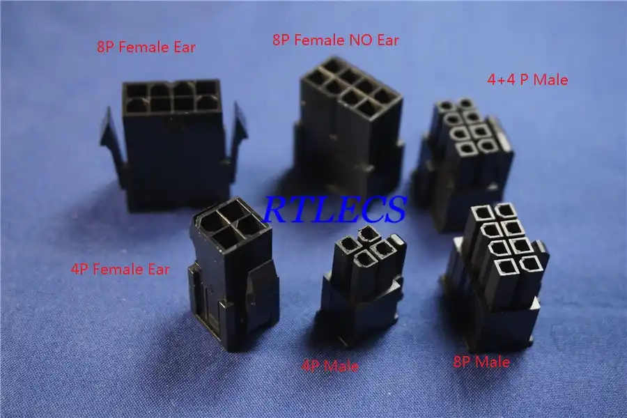

CPaolo Inviato 27 Aprile 2020 Inviato 27 Aprile 2020 Ciao, dopo un pò di tentativi sono riuscito a trasformare la mia Prusa clone I3 da diretta a bowden. Ora lavora meglio perchè sull'asse x c'è molto meno peso e di conseguenza meno vibrazioni. Per certi tipi di stampe però preferirei avere l'estrusore diretto (il TPU con il bowden si arriccia appena prima di arrivare al nozzle, mentre con il diretto va bene, anche se non so come attaccarlo al bed....). Ok, arrivo alla domanda.... visto che sto escogitando un metodo per "switchiare" da un metodo all'altro ma non sono entusiasta di sostituire tutte le volte i cablaggi sulla motherboard di ventole, bltouch, sonda temperatura, ecc..... secondo voi posso usare un connettore a più poli in modo da non dover ricablare tutto quanto ? E' meglio un mammut ? Mi spaventa soprattutto il cavo che riscalda il nozzle visto che è telato e isolato..... Grazie a tutti Cita

hokuro Inviato 27 Aprile 2020 Inviato 27 Aprile 2020 un mammut lo eviterei, o prima o dopo sbaglierai un cavo... un bel connettore multiplo che anche se hai inalato fumi di abs non ti sbagli Cita
CPaolo Inviato 28 Aprile 2020 Autore Inviato 28 Aprile 2020 Intendete un connettore tipo seriale a 25 pin ? Quello del riscaldatore del nozle però mi conviene lasciarlo separato,.. oppure taglio il filo e lo saldo direttamente sul connettore ? E' adatto ? Cita
luk2k2 Inviato 28 Aprile 2020 Inviato 28 Aprile 2020 secondo me cavi di potenza rigorosamente a parte, motori e sensori si possono accorpare magari su un connettore un po' piu' grande e distanziandoli fra di loro nel cablaggio dei pin, forse meglio di un db 25 sarebbe un connettore simil atx, in tal caso, vista la robustezza del connettore si puo' anche pensare di mettere la parte di potenza Cita
CPaolo Inviato 28 Aprile 2020 Autore Inviato 28 Aprile 2020 Allora posso riciclare i molex dei pc.... 🤨 Cita
hokuro Inviato 28 Aprile 2020 Inviato 28 Aprile 2020 l'importante è non avare connettori scambiabili x sbaglio. deve essere a prova di rincoglionito 1 Cita
