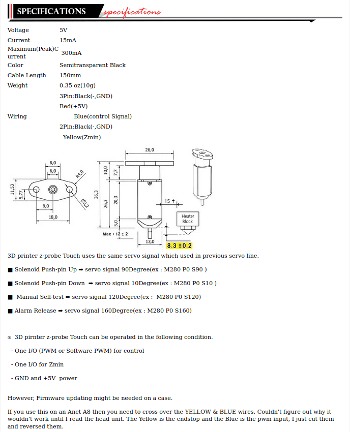

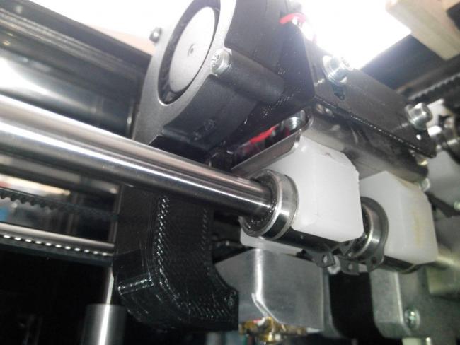

Attualmente sto usando la tua ventola con il "Convogl_+_potente_NG.stl!
Ecco il mio supporto ventola modificato per accogliere il sensore BlTouch.
Guardati questo https://www.thingiverse.com/thing:4342665
Per non limitare l'area di stampa , considerando le quote del disegno (anche quelle non ben menzionate del connettore ad esempio), questo è l'unico spazio in cui infilare il sensore senza andare a sbattere contro qualcosa (tipo il C.S. del display) ai limiti esterni dell'area stampabile.
Condizioni rispettate:
-mantenimento area stampa
-maggior vicinanza all'estrusore (che consente di mantenere + distanti i punti di test e quindi maggior accuratezza nel livellamento)
-asola di regolazione fine con staffa dedicata
Compromessi :
-cambio orientamento ventola che ora pesca aria + calda vicino al motore dell'estrusore (ma non dovrebbe essere un problema spero)
-taglio di una delle "orecchie" della flangia di fissaggio del BlTouch che andrà fissato con una sola vite (ma forse anche questo non sarà un problema,)
- incognita residua del connettore del BlTouch che spero non vada a sfregare contro la barra rettificata a lui vicina , ma questo me lo dovrai dire tu poi vedremo come fare
Considerazioni :
-un possibile posizionamento del sensore potrebbe essere di fronte al gruppo di estrusione come avevo pensato all'inizio immaginandolo di dimensioni inferiori (al posto della vecchia ventola) ma visto l'ingombro si sarebbe costretti a limitare l'asse Y (nei profili di stampada o nel firmware) dagli attuali 200 a 190 max 195 mm, motivo una potenziale collisione con i flat cable del display. Tuttavia è vero anche che il fissaggio di quest'ultimo si potrebbe modificare portando tutto il blocco più all'esterno della macchina di almeno 8mm semplicemente accorciando le torrette filettate su cui è montato
-ultimo possibile posizionamento potrebbe essere a fianco del motore dell'estrusore dal lato SX (guardando la macchina di fronte), qui ci sarebbe maggior spazio di manovra ma la distanza dall'estrusore sarebbe tale da limitare l'area testabile sul piano in senso Y.
Quindi stampati il nuovo supporto, la staffa per il sensore, monta la ventola girata come da suggerimenti nelle foto allegate al progetto, il convogliatore che già ti sei stampato continua ad andare bene, usa viti autofilettanti che non sporgano tanto oltre lo spessore del materiale ( le punte eccedenti possono sbattere da qualche parte) ed infine fammi sapere se ho calcolato correttamente tutti gli ingombri.

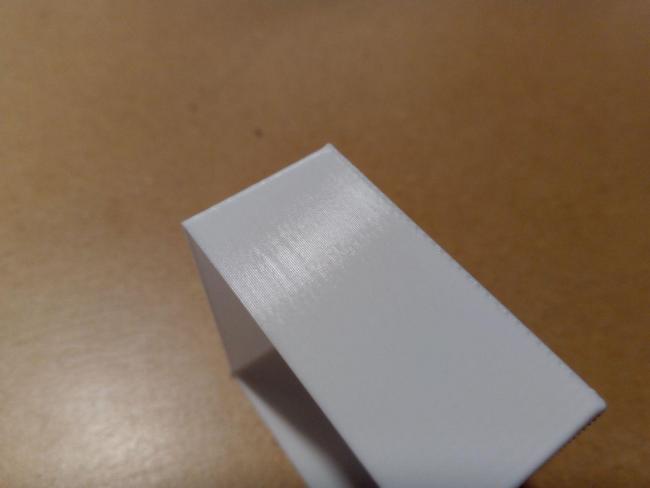

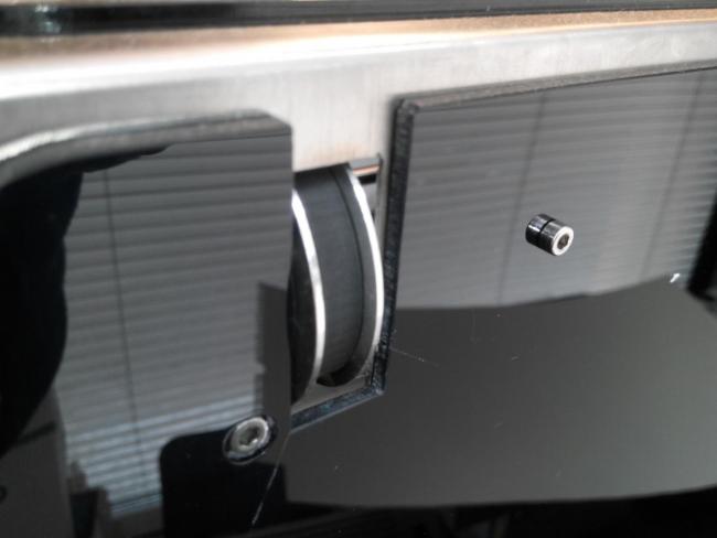

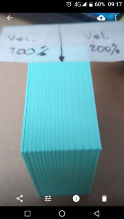

On 4/27/2020 at 11:24 PM, Marco B. said:
asse z, asse y, ventola, wobble, fanduct,

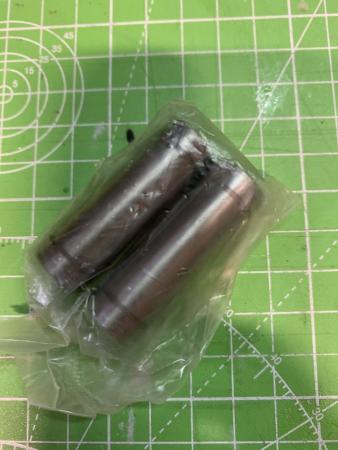

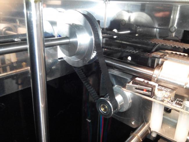

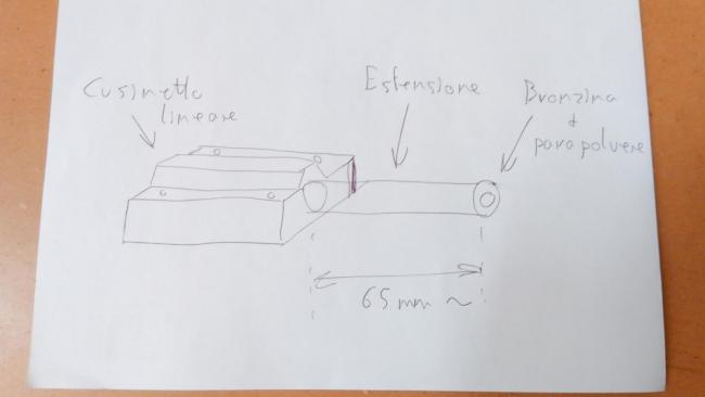

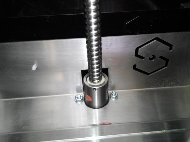

Pubblico alcune immagini relative a modifiche che consentono di ottenere miglioramenti significativi sulle stampe eseguite con Sharebot NG magari qualcuno potrà prendere spunto
Stato della stampa prima delle modifiche
Stato della stampa dopo le modifiche.
ciao! quel problema di stampa sul modello verde ce l'ho anch'io e ho visto che dipende dall'accensione spegnimento del piatto durante la stampa. a piatto spento il difetto sparisce, non ho ancora capito se dipende da un malfunzionamento ( le tensioni sembrano ok) o se un difetto di fabbrica..
saluti
saluti
Grazie Michele ma nel mio caso, che ho risolto credo 2 anni orsono , si trattava dell'asse Z , in questo topic infatti pubblicavo alcune Delle mie modifiche alla NG. Così modificata infatti é diventata un "mulo" da stampe da 30-40 ore perfette senza alcun problema. Se nel tuo caso noti questo effetto , dovresti provare a prendere una di quelle schedine con MOSFET e pilotare il piatto con quella. Lo scopo sarebbe quello di far transitare le correnti necessarie al piatto al di fuori della scheda madre ( sempre considerando che l'alimentatore non abbia problemi ). Ciao
