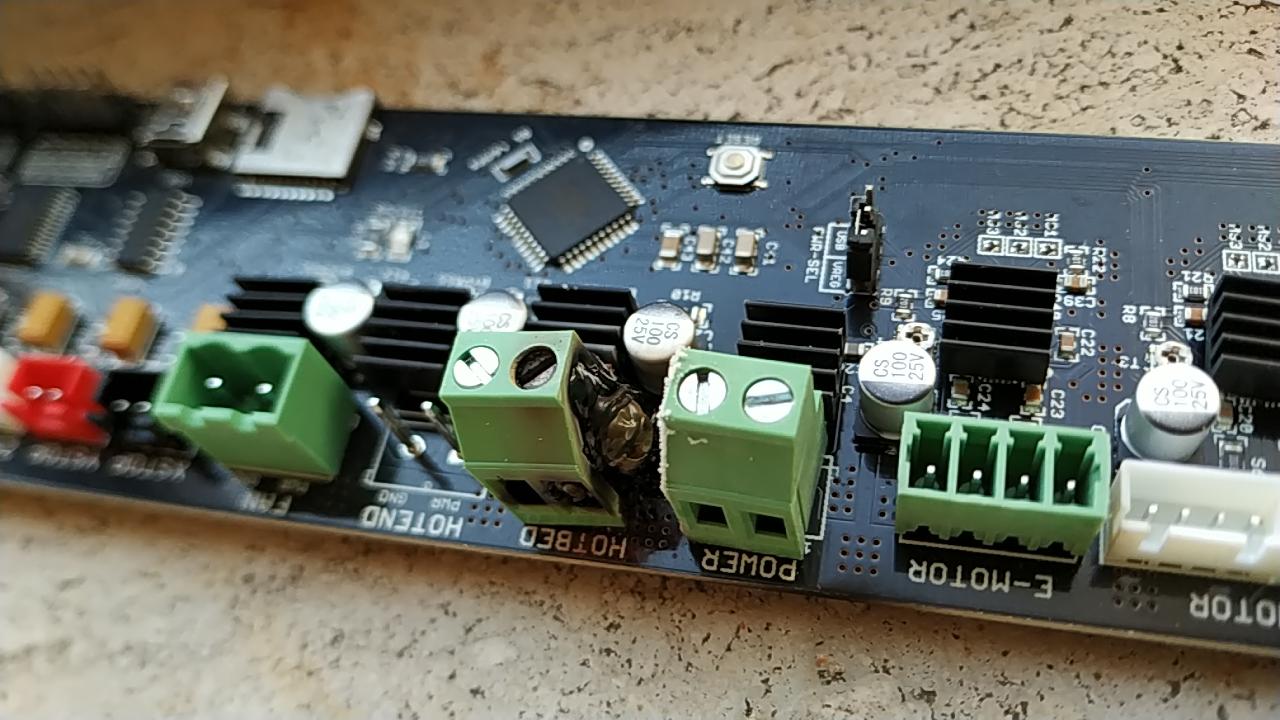

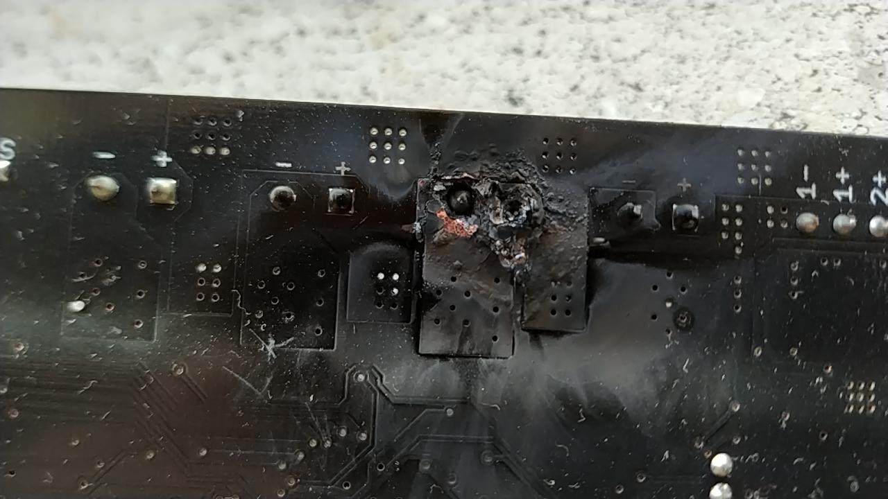

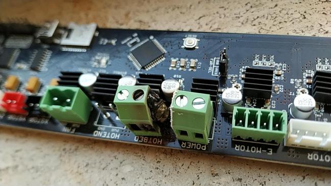

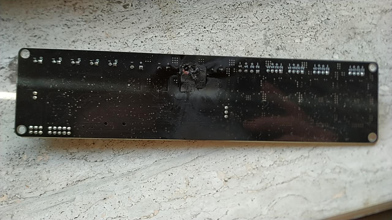

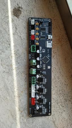

Leonardo1990 Inviato 28 Aprile 2020 Condividi Inviato 28 Aprile 2020 Buongiorno a tutti, Sono un nuovo utente. Mi chiamo Leonardo e sono felice di essere in questo forum trovato per caso su internet. Passo subito alla questione. Problema surriscaldamento e relativa "cottura" della Scheda di Controllo della mia stampante. L'altro giorno, seppur coscenzioso che la macchina in questione è una stampante domestica e non adatta all'uso professionale, dopo mezza giornata di stampa è andata letteralmente in fumo (posto le immagini della "disfatta"). Come potete notare, la scheda Melzi è stata cotta, specialmente nella parte dedicata al riscaldamento del piatto (lavoro con ABS, la temperatura la imposto a 100°C e l'estrusore a 245°C). Ovviamente non me ne sono reso conto in tempo, fatta eccezione del salvavita che è intervenuto. Il maleodore, tipico di scheda bruciata, è stato sentito non appena entrato nella stanza, comunque rimasta ben areata. Ora, su internet (eBay, Amazon, ...) vi sono rivenditori di schede Melzi, simili alla mia. Vorrei chiedervi, queste schede sono "universali" oppure bisogna comunque fare come ad esempio con le schede degli hard disk, ovvero "swappare" il firmware della scheda vecchia e piazzarlo nella nuova? In attesa di una vostra gentile risposta, vi ringrazio e saluto in anticipo. Cita Link al commento Condividi su altri siti Altre opzioni di condivisione...
FoNzY Inviato 28 Aprile 2020 Condividi Inviato 28 Aprile 2020 1 ora fa, Leonardo1990 dice: seppur coscenzioso che la macchina in questione è una stampante domestica e non adatta all'uso professionale non incolparti, è un chiarissimo caso di mal progettazione dell'hardware anche se fosse stata accesa da 10 giorni non deve succedere, questa scheda era condannata dal momento che ha lasciato la fabbrica,data la natura del problema anche se fuori garanzia un produttore serio visto che ha provato a bruciarti casa dovrebbe cambiarla in garanzia.... queste schede arrivano gia' con firmware installato in alcuni casi ma se non fosse gia' installato devi munirti di un "avr programmer" caricare il bootloader ed installare la apposita versione del firmware marlin per melzi. piu' informazioni qui: https://reprap.org/wiki/Melzi ti consiglio vivamente di prendere una scheda diversa la quale non tenta di bruciarti vivo 😅 qualsiasi altra scheda va bene considerando che questa era il peggio del peggio... se invece vuoi prendere questa stessa scheda ti consiglio di mettere un mosfet esterno per evitare che cio' riaccada (è un dato di fatto che prima o poi succedera' di nuovo e potresti non essere fortunato) P.S. se guardi su wikipedia confermano quanto ho detto,sanno che queste schede hanno difetti di alimentazione e le vendono lo stesso 1 Cita Link al commento Condividi su altri siti Altre opzioni di condivisione...

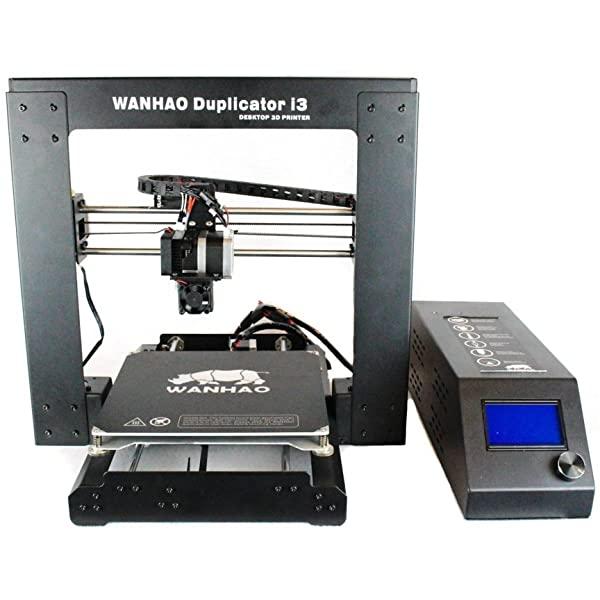

Leonardo1990 Inviato 28 Aprile 2020 Autore Condividi Inviato 28 Aprile 2020 (aggiornato) Innanzitutto grazie mille per aver risposto. Avevo pensato già ad una modifica sulla scocca del telaio che racchiude scheda, alimentatore e schermo lcd. In pratica, l'idea consiste nel forare la parte superiore della scocca e montare una ventola per CPU, perchè penso che sia anche un problema di progettazione nella dissipazione del calore (aggiungo, per correttezza, che è la seconda scheda andata, la prima si è bruciata 2 anni fa ma in garanzia insieme al piatto di stampa). Ad ogni modo, ti ringrazio per l'idea del mosfet. In alternativa, quale scheda mi suggerisci, sempre che sia adattabile alla macchina? 😃 Modificato 28 Aprile 2020 da Leonardo1990 Aggiunta foto modello stampante Cita Link al commento Condividi su altri siti Altre opzioni di condivisione...
FoNzY Inviato 28 Aprile 2020 Condividi Inviato 28 Aprile 2020 50 minuti fa, Leonardo1990 dice: l'idea consiste nel forare la parte superiore della scocca e montare una ventola per CPU non è un discorso di cpu, è un discorso di dimensione delle piste nella scheda ed i relativi connettori i quali essendo troppo piccoli si scaldano fino a bruciare e purtroppo una ventola non gli fa nulla... schede adattabili alla macchina non saprei, non credo esistano io consiglio per semplicita di utlizzo e prestazioni sempre le -tronics in questo particolare la minitronics,32bit,non serve bootloader per il firmware c'è il configuratore...questa scheda è compatibile con il resto della stampante ma sara' necessario fare dei fori per montarla o cose del tipo.... https://reprapworld.it/products/elettronica/minitronics/minitronics_v2_0_scheda_controller_all_in_one_a_32_bit/ 1 Cita Link al commento Condividi su altri siti Altre opzioni di condivisione...

FoNzY Inviato 28 Aprile 2020 Condividi Inviato 28 Aprile 2020 31 minuti fa, Leonardo1990 dice: In termini di qualità cosa ne differisce dall'originale melzi? non va a fuoco il che non è poco 😅 ha un processore 32bit che offre prestazioni superiori e tempi di stampa leggermente inferiori, in generale è una scheda ben fatta e ben pensata, pochi o nessun compromesso, non hai bisogno di programmatori o cose strane,a differenza di tutte le altre schede su questa fascia di prezzo non hai bisogno di un bootloader,carichi il firmware direttamente da arduino e vai.. 35 minuti fa, Leonardo1990 dice: oppure è già impostato da firmware? il firmware devi impostarlo tu usando questo configuratore: https://marlinkimbra.it/configurator/v4_3_6/firmware_configurator.php dacci un occhiata, tempo un ora e capisci subito come funziona.. 36 minuti fa, Leonardo1990 dice: P.S.: noto che la scheda non ha l'alloggio per la scheda SD. Bisogna comprare a parte il connettore, oppure si collega direttamente in USB col computer e si invia il file da stampare? entrambe le cose, se vuoi il connettore per sd lo trovi qui: https://reprapworld.com/products/electronics/ramps/external_sd_card_board_v1_1/ qui a pagina 11 ti spiega come montarlo: https://reprapworld.it/documentation/um_minitronics_20_20181003.pdf 1 Cita Link al commento Condividi su altri siti Altre opzioni di condivisione...
