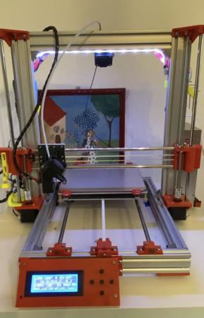

=france90= Inviato 28 Aprile 2020 Autore Condividi Inviato 28 Aprile 2020 allora io ho questo stesso supporto per bed, porta cuscinetti in metallo con cuscinetti iguss, frame in alluminio per conversione da anet a8 a anet am8 e tutto assemblato con piu cura possibile con calibro, squadre e piani di riferimento... preso tutte le misure dal piano dove appoggia la stampante ai 4 punti del bed, dal pianto ai vari punti del telaio, dal piano ai vari punti delle barre di scorrimento, dal piano a vari punti dell'asse x per verificare corretta mirura dei motori asse z ed è tutto precisissimo... in questa configurazione mi trovo tutti gli angoli del bed livellati, tranne quello posteriore sinistro in cui l'ugello striscia sul vetro, se regolo quello si sregolano gli altri angoli e non c'è verso di sistemarli... sono alla pazzia Cita Link al commento Condividi su altri siti Altre opzioni di condivisione...
