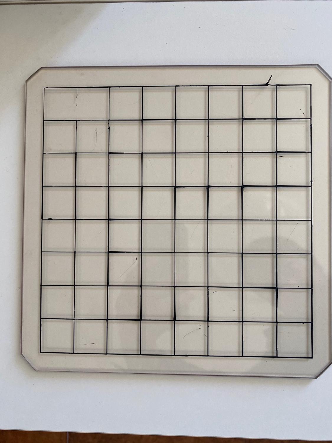

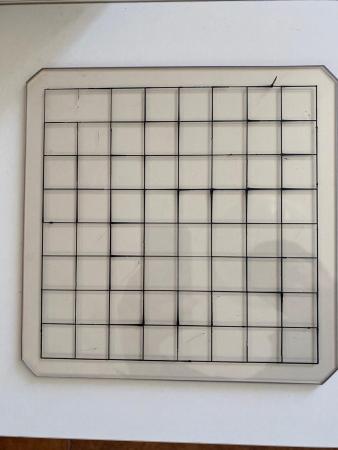

Derek80 Inviato 29 Aprile 2020 Inviato 29 Aprile 2020 Dipende quanto flette in corrispondenza dei vari punti. Spero tu riesca a risolvere. Compra una Eryone Thinker SE e vivi felice. Stampano benissimo subito. ne ho prese 3 tanto mi sono trovato bene 😉 Cita
=france90= Inviato 29 Aprile 2020 Autore Inviato 29 Aprile 2020 Beh che se compro un altra stampante risolvo lo so, non era quello che cercavo...cercavo di capire come risolvere un problema ad una stampante che funzionava perfettamente Cita

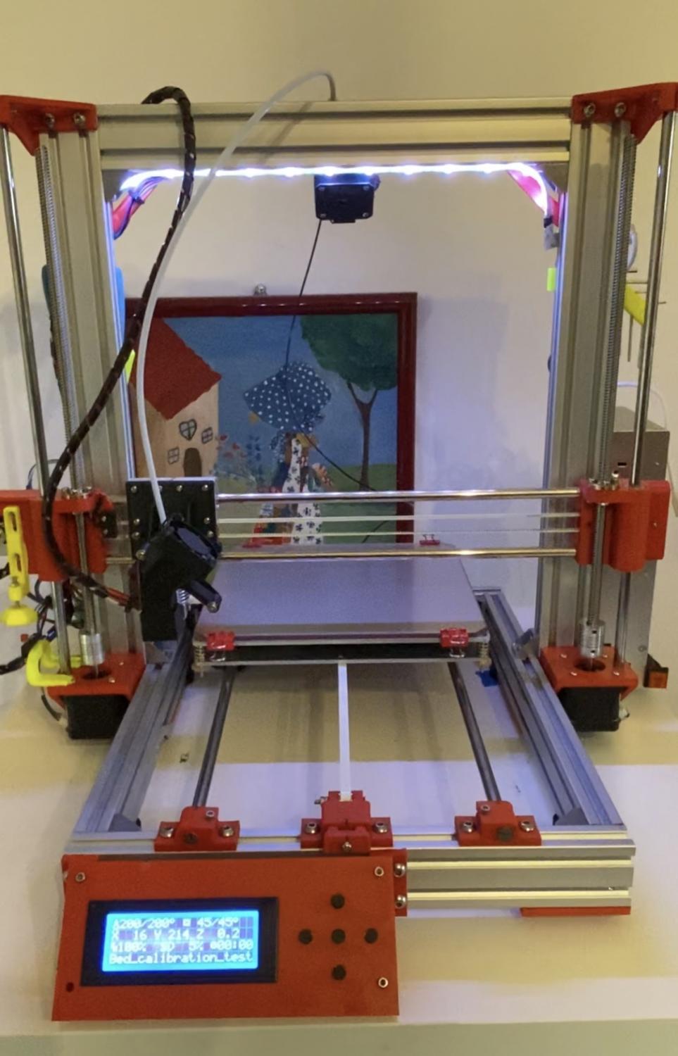

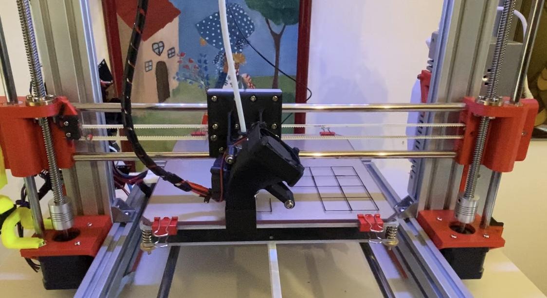

Killrob Inviato 29 Aprile 2020 Inviato 29 Aprile 2020 4 ore fa, =france90= dice: questa è la situazione attuale... effettivamente il difetto è molto strano per una stampante che stampava bene, il solo cambio della cinghia di Y non può giustificare questo disastro.... in alcuni punti sei schiacciato ed in altri troppo alto.... non me lo spiego, fammi un favore, ripeti questa stampa e fai un video con vista frontale in cui inquadri anche le barre di Z. Cita
=france90= Inviato 29 Aprile 2020 Autore Inviato 29 Aprile 2020 14 minuti fa, Killrob dice: effettivamente il difetto è molto strano per una stampante che stampava bene, il solo cambio della cinghia di Y non può giustificare questo disastro.... in alcuni punti sei schiacciato ed in altri troppo alto.... non me lo spiego, fammi un favore, ripeti questa stampa e fai un video con vista frontale in cui inquadri anche le barre di Z. Va bene provo a farti il video intanto allego una foto di cosa era successo alla cinghia di y Cita
=france90= Inviato 29 Aprile 2020 Autore Inviato 29 Aprile 2020 Devo inventarmi qualcosa per tener fermo il telefono...i video come li carico? Cita
Killrob Inviato 29 Aprile 2020 Inviato 29 Aprile 2020 2 ore fa, =france90= dice: Va bene provo a farti il video intanto allego una foto di cosa era successo alla cinghia di y mi ha fatto lo stesso difetto la cinghia di X ma per colpa del motore (che ho cambiato) che era difettoso e scaldava da matti in modo random... 35 minuti fa, =france90= dice: Devo inventarmi qualcosa per tener fermo il telefono...i video come li carico? su youtube e poi metti qui il link Cita
=france90= Inviato 29 Aprile 2020 Autore Inviato 29 Aprile 2020 Quale inquadratura video è piu corretta? Cosi cerco di farlo bene al primo colpo Cita
Killrob Inviato 29 Aprile 2020 Inviato 29 Aprile 2020 4 minuti fa, =france90= dice: Quale inquadratura video è piu corretta? Cosi cerco di farlo bene al primo colpo la seconda Cita
=france90= Inviato 30 Aprile 2020 Autore Inviato 30 Aprile 2020 Ecco come richiesto il video della stampa fallata... https://youtu.be/aNayBdcrz9Y Cita
