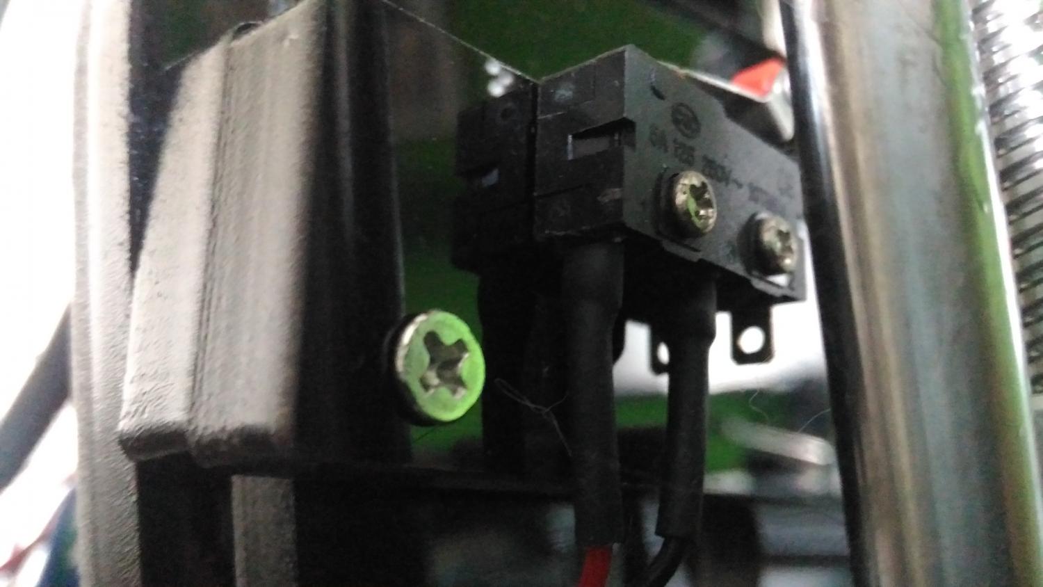

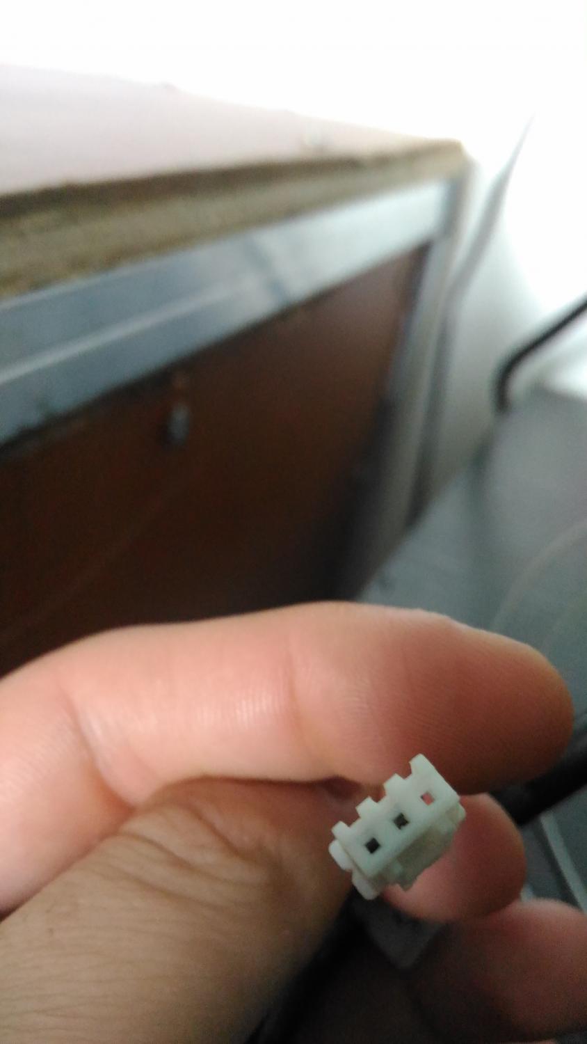

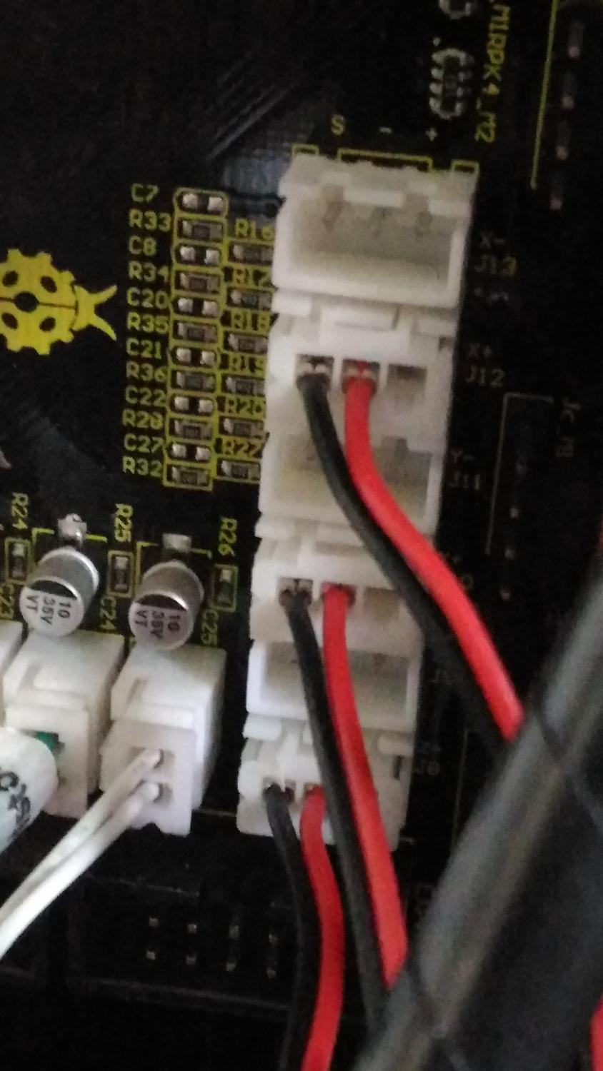

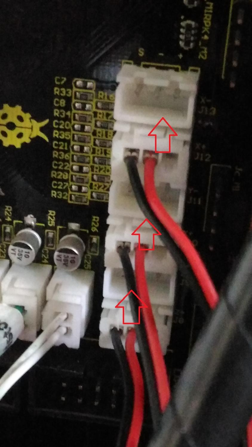

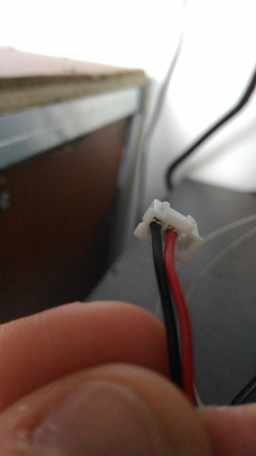

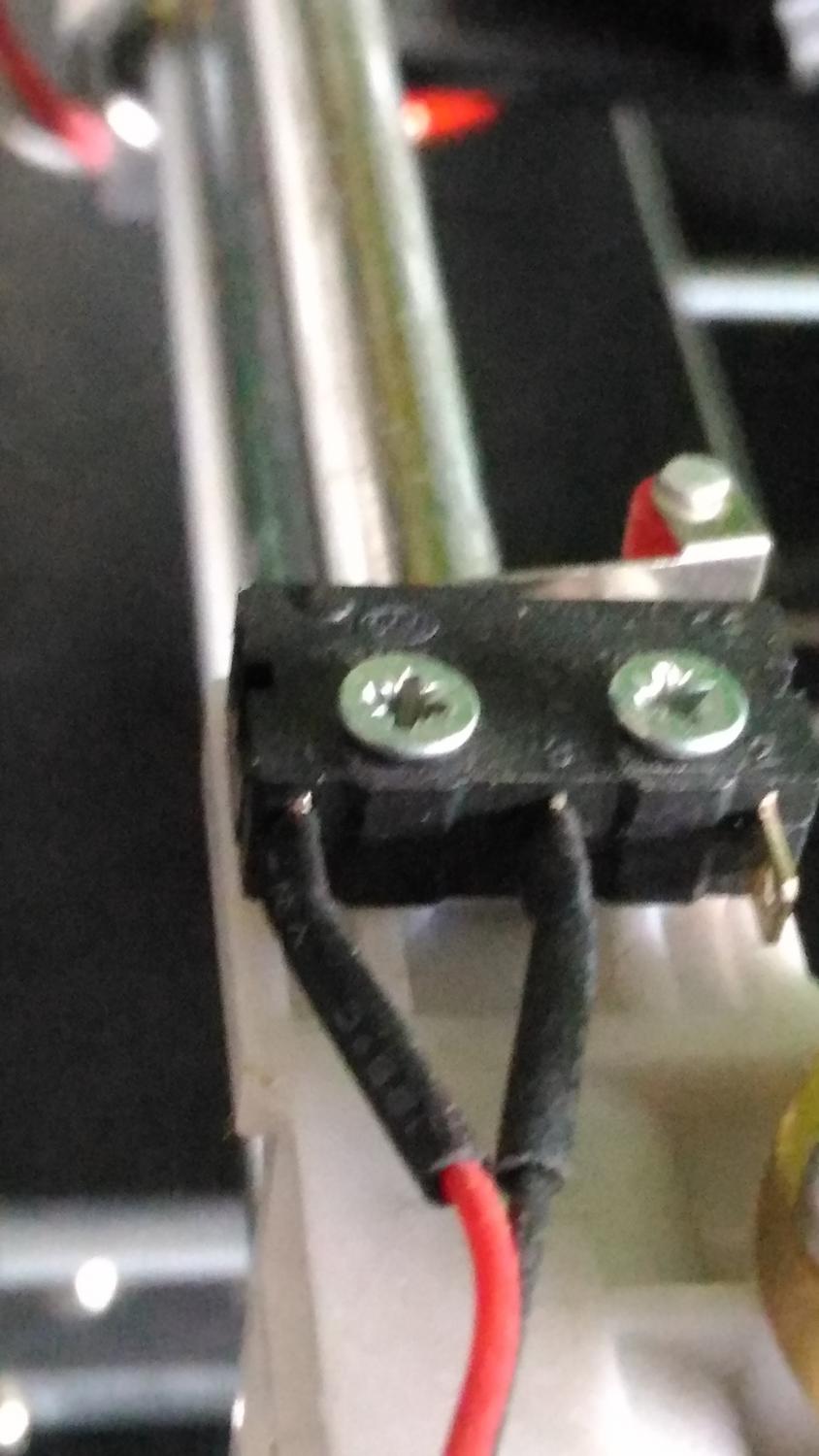

Killrob Inviato 5 Maggio 2020 Condividi Inviato 5 Maggio 2020 1 ora fa, Gress dice: Grazie anche a te per l'aiuto fatto su marlin, gli assi ora si muovono nelle direzioni corrette, facciamo progressi. Gli endstop continuano a non andare. Ho provato a spostare sia su min che su max la connessione degli endstop sulla scheda madre, ma nulla. famm un favore, una foto dei connettori degli endstop, non quelli sulla scheda i connettori con i cavi attaccati 1 Cita Link al commento Condividi su altri siti Altre opzioni di condivisione...
Gress Inviato 6 Maggio 2020 Autore Condividi Inviato 6 Maggio 2020 22 ore fa, Killrob dice: famm un favore, una foto dei connettori degli endstop, non quelli sulla scheda i connettori con i cavi attaccati Non mi era del tutto chiara la tua richiesta, ho fatto foto un pò di tutto, fammi sapere se van bene o se ci capisci, il telefono è quel che è, e pure il fotografo Cita Link al commento Condividi su altri siti Altre opzioni di condivisione...
Killrob Inviato 6 Maggio 2020 Condividi Inviato 6 Maggio 2020 2 ore fa, Gress dice: Non mi era del tutto chiara la tua richiesta, ho fatto foto un pò di tutto, fammi sapere se van bene o se ci capisci, il telefono è quel che è, e pure il fotografo aspetta che cerco di capire meglio devi collegarli come da mia foto perché tu li hai collegati tutti ai + ed invece devi collegarli ai - 1 Cita Link al commento Condividi su altri siti Altre opzioni di condivisione...
