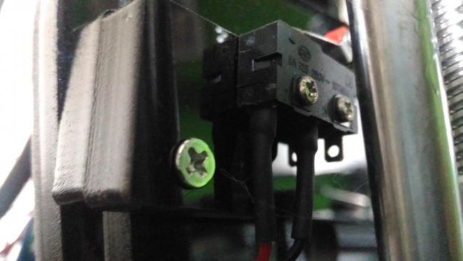

Killrob Inviato 14 Maggio 2020 Condividi Inviato 14 Maggio 2020 @Joker78 tu se non ricordo male hai una MKS gen, poi darci una mano con questo amico? In pratica gli endstops mi sembrano configurati bene, M119 li da open quando non premuti e triggered quando premuti però quando va a fare la home degli assi i carrelli toccano gli endstop ma non si fermano.... 1 Cita Link al commento Condividi su altri siti Altre opzioni di condivisione...

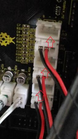

Tomto Inviato 14 Maggio 2020 Condividi Inviato 14 Maggio 2020 il cavo rosso sembra messo a massa guarda questo video 1 Cita Link al commento Condividi su altri siti Altre opzioni di condivisione...

Killrob Inviato 14 Maggio 2020 Condividi Inviato 14 Maggio 2020 28 minuti fa, Tomto dice: il cavo rosso sembra messo a massa guarda questo video il suo cavo rosso è massa, sull'endstop è saldato al common e sulla scheda è centrale, il cavo del segnale è saldato sul NO ed ha giustamente invertito la logica in marlin 8 minuti fa, invernomuto dice: Scusami ma come stai provando a vedere se funzionano gli endstop? Se fai un G28 che succede? con repetier host ed M119, se non li tocca sono tutti open, quando ne preme uno e da M119 tenendolo premuto, quello premuto risulta triggered e lo ha provato per tutti e 3 gli assi, solo che quando va a fare home, non so se con G28 o home dal pannello LCD, i carrelli toccano gli endstop ma i motori non si fermano. 1 1 Cita Link al commento Condividi su altri siti Altre opzioni di condivisione...

Killrob Inviato 14 Maggio 2020 Condividi Inviato 14 Maggio 2020 3 minuti fa, Basilietto dice: Comunque sbaglio o la logica degli endstop nel video era tutto false? non sbagli ma se hai notato i cavi sull'endstop erano saldati all'inizio (dalla parte del pulsante) che è il common, ed alla fine che è il NC quindi sul sul marlin è giusto che la logica sia tutta su false 1 Cita Link al commento Condividi su altri siti Altre opzioni di condivisione...
