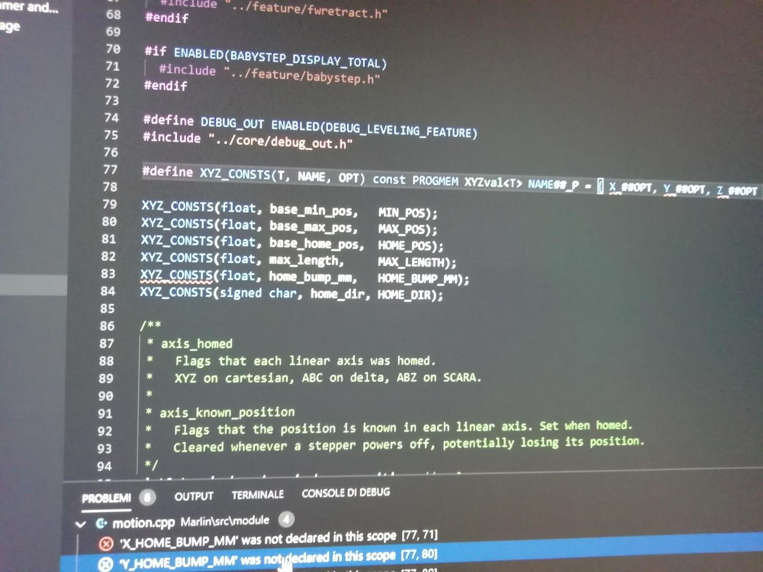

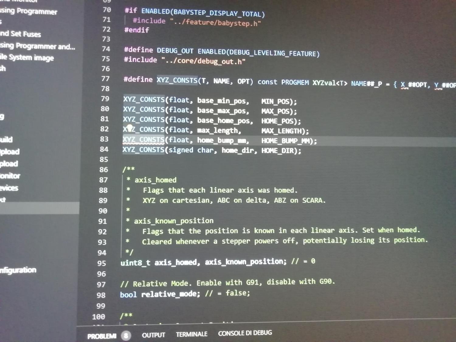

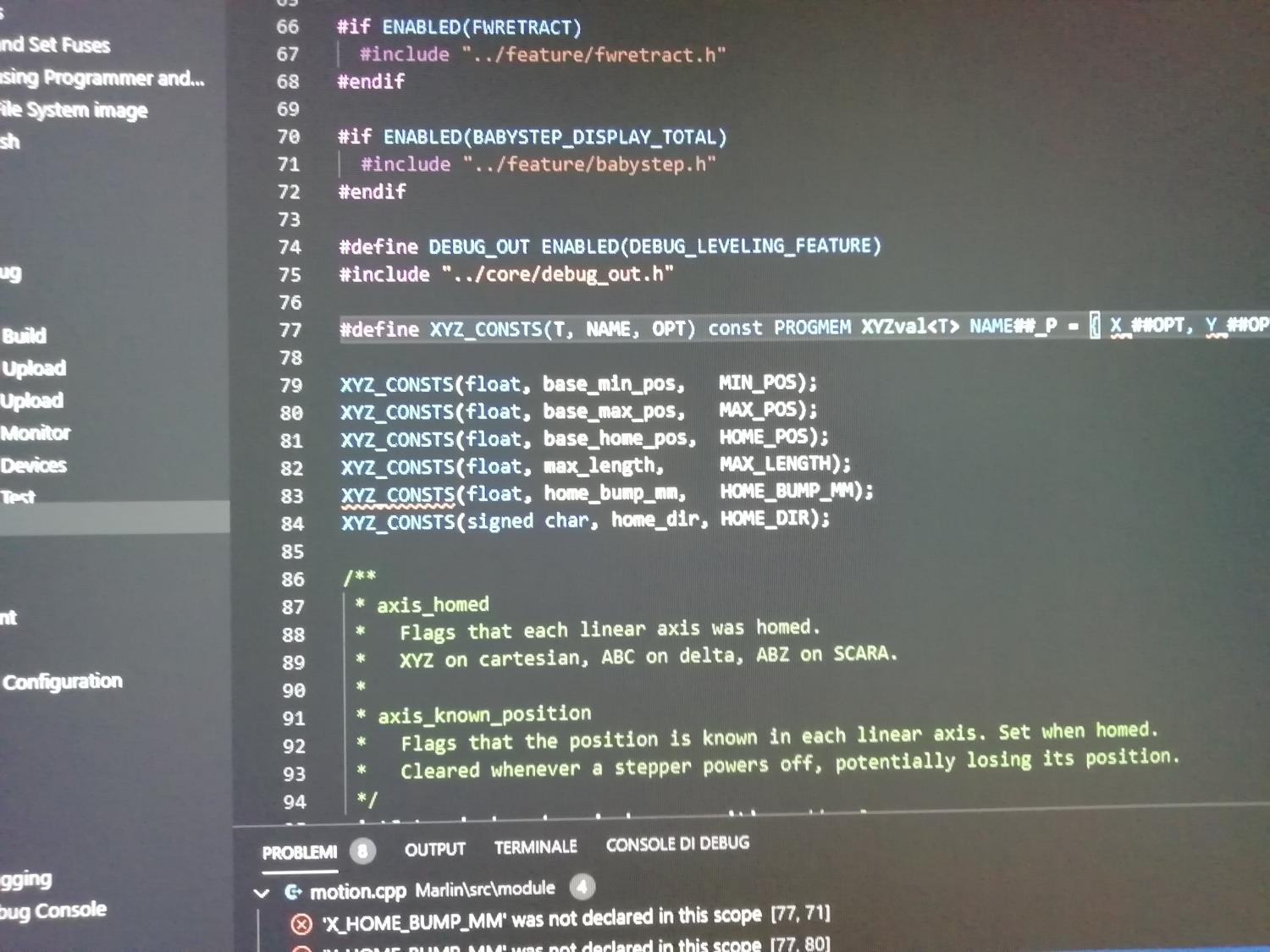

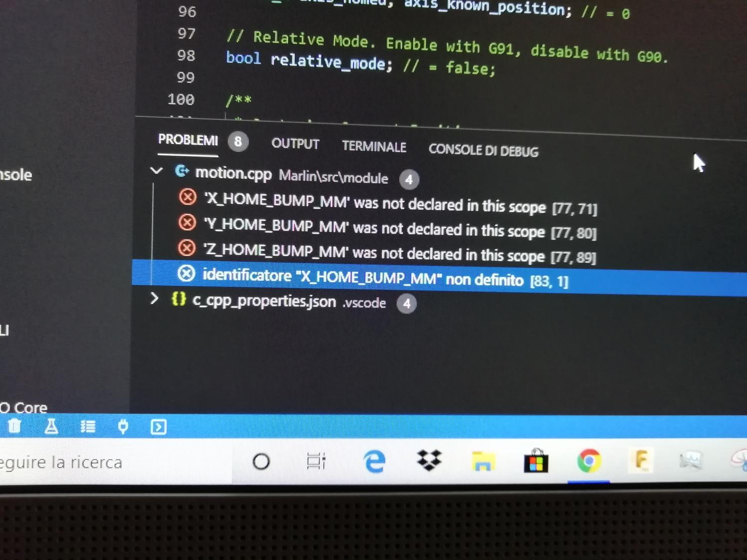

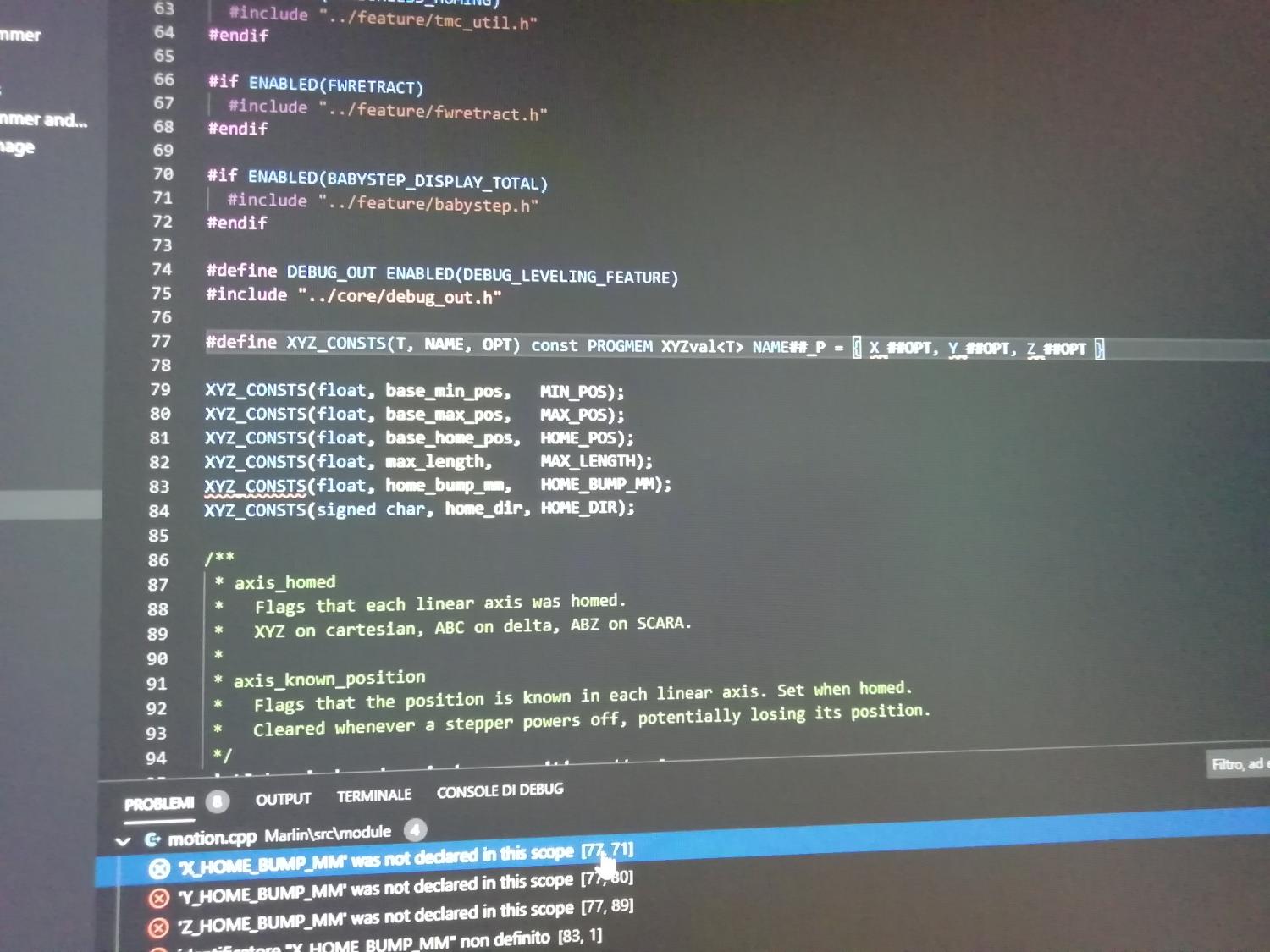

FP3DSOLUTIONS Inviato 28 Aprile 2020 Inviato 28 Aprile 2020 ciao a tutti sto cercando di caricare il firmware marlin 2.0 sulla scheda skr1.3 pero dopo il debug mi da questi errori ho provato ha sistemarli ma non sono pratico di c++ purtroppo,ù la mia competenza in programmazione è qualche sketch di Arduino python a livelli base Cita

jagger75 Inviato 29 Aprile 2020 Inviato 29 Aprile 2020 nel marlin 2.0 dovresti avere questa linea decommenata #define HOMING_BUMP_MM { 5, 5, 2 } // (mm) Backoff from endstops after first bump al posto di questo #define X_HOME_BUMP_MM 5 #define Y_HOME_BUMP_MM 5 #define Z_HOME_BUMP_MM 2 verifica bene che sia decommentata e che la separazione tra comando e commento sia // e non //: è l unico errore che avevo riscontrato a riguardo io altrimenti non saprei verifica bene che sia compilata bene la parte dell homing o dell autobedlevel se non ho letto male sul sito marlin (in inglese haimè e quando ad inglese a scuola tiravo i cartoccetti di carta 😞 ) è qualcosa che riguarda i finecorsa durante l homing o prima del autolevel ma lo stai compilando da 0 il marlin 2?o hai scaricato quello per la tua versione di scheda madre? Cita
