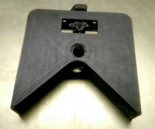

Carsco Inviato 11 Maggio 2020 Inviato 11 Maggio 2020 Faccio un'aggiunta, scusate. Molto spesso capita di stampare molti dettagli gia' al primo layer. Per esempio quando si stampa una scritta o un disegno a faccia in giu'. L'ugello in questo caso insiste per molto piu' tempo nella stessa area, spesso nello stesso punto, ritornandoci a distanza di 1 o 2 decimi. Col tappetino originale non ho MAI avuto alcun problema: non ne risente affatto, non si scioglie, non fonde, non rimangono segni, nemmeno se vado lentissimo (e' il caso di ASA al primo strato, per esempio). Col tappetino non originale, piu' sottile, piu' liscio, inferiore in tutto, invece rimangono segni indelebili perche' l'ugello, sebbene stia a 0,2-0.25mm da esso, fa fondere la plastica. Il PEI come si comporta in questo ben preciso caso? E' chiaro che questo caso non comprende quella volta in cui fai "toccare" per errore il tappetino con l'ugello. In questo caso nemmeno il mio resiste, e infatti ho 2-3 "fori" sparsi qui e la', "colpa" di stampe interrotte al primo layer e mia confusione nel ruotare nel verso giusto la manopola Z! Cita
Whitedavil Inviato 11 Maggio 2020 Inviato 11 Maggio 2020 No il pei non fonde, se l'ugello non lo tocca non c'è problema. Per il prezzo dipende dalle dimensioni del piatto, il mio è 330x330 e la roba costa. Guarda su aliexpress lo store energetic, a tutto e di buona qualità. Loro ti mandano la lastra con il pei gia applicato sopra. Se non ricordo male ho speso 40€ per la lastra, il pei e la base magnetica che resiste fino a 130gradi. Calcola che poi ho solo il foglio pei da comprare e quello con 25€ ne prendo 2. Cita
