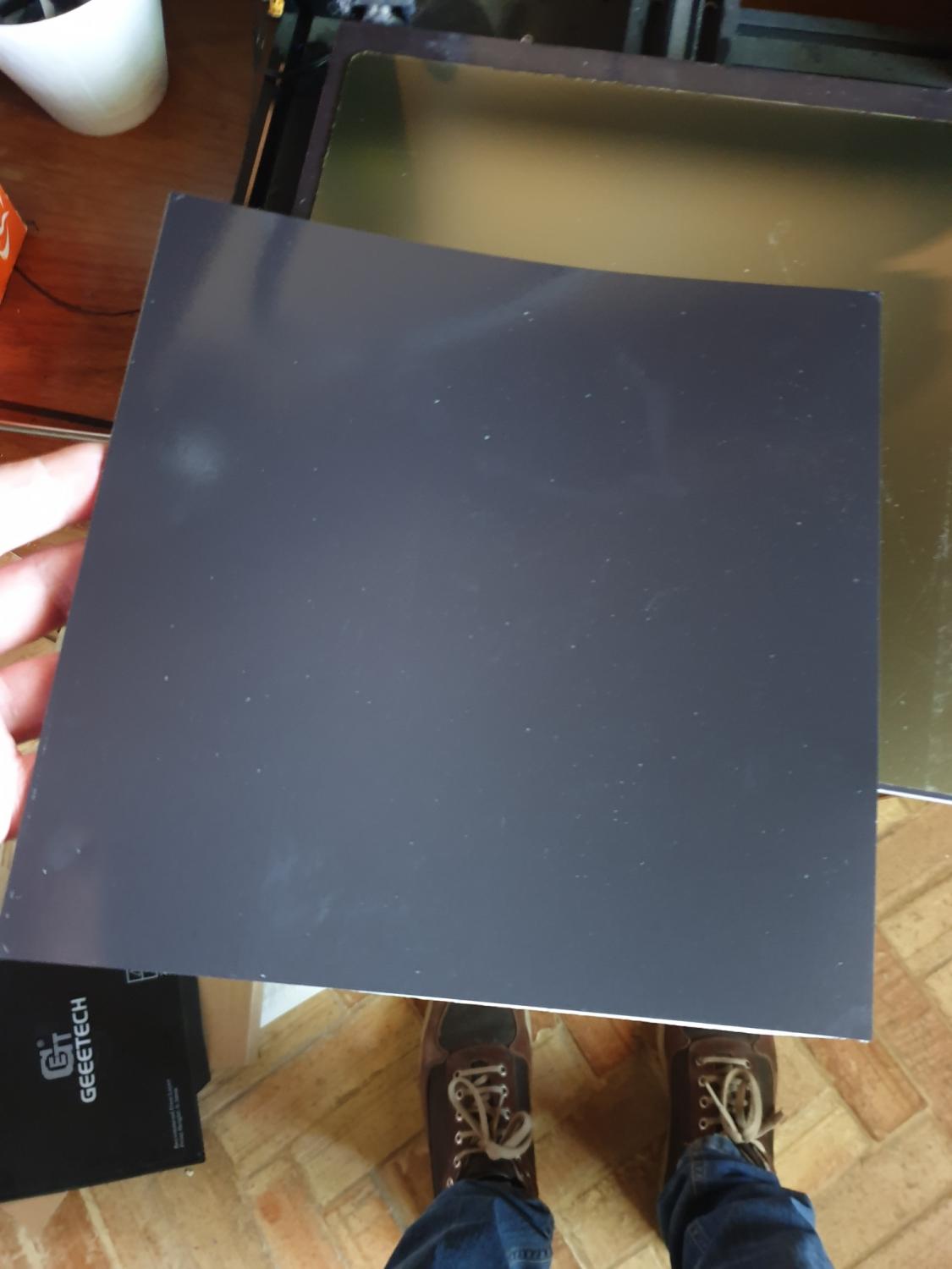

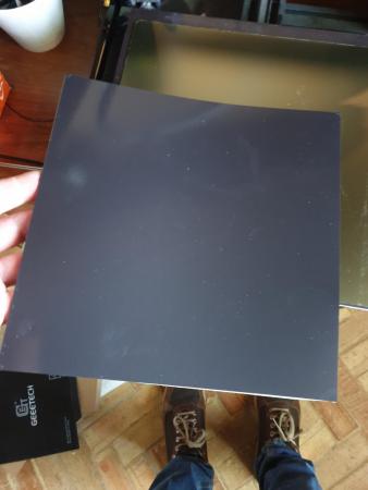

Ho alcune perplessità, per esempio intanto la misura ma lì ho sbagliato io perchè ho preso il 22x22 che per la ender 3 è un po' strettino. Pazienza.
Poi sull'acciaio armonico non è indicato su quale faccia va applicato il foglio pei (a differenza del video nel quale invece si vede chiaramente la scritta stampata) e anche questo diciamo che è superabile perchè in qualche modo si capisce qual è il verso giusto.
E adesso chiedo a chi lo ha già se il foglio di pei è nero ed un po' gommoso.
A me sembrava di aver visto da altre foto che avesse un altro aspetto e consistenza e anche il tipo del video fa tutta una procedura per non fare entrare bolle d'aria mentre lo fa aderire. Nel mio caso nessun problema visto che è spesso qualche mm.
Metto qui la foto del foglio in pei (almeno spero che lo sia) sperando di avere un vostro riscontro.

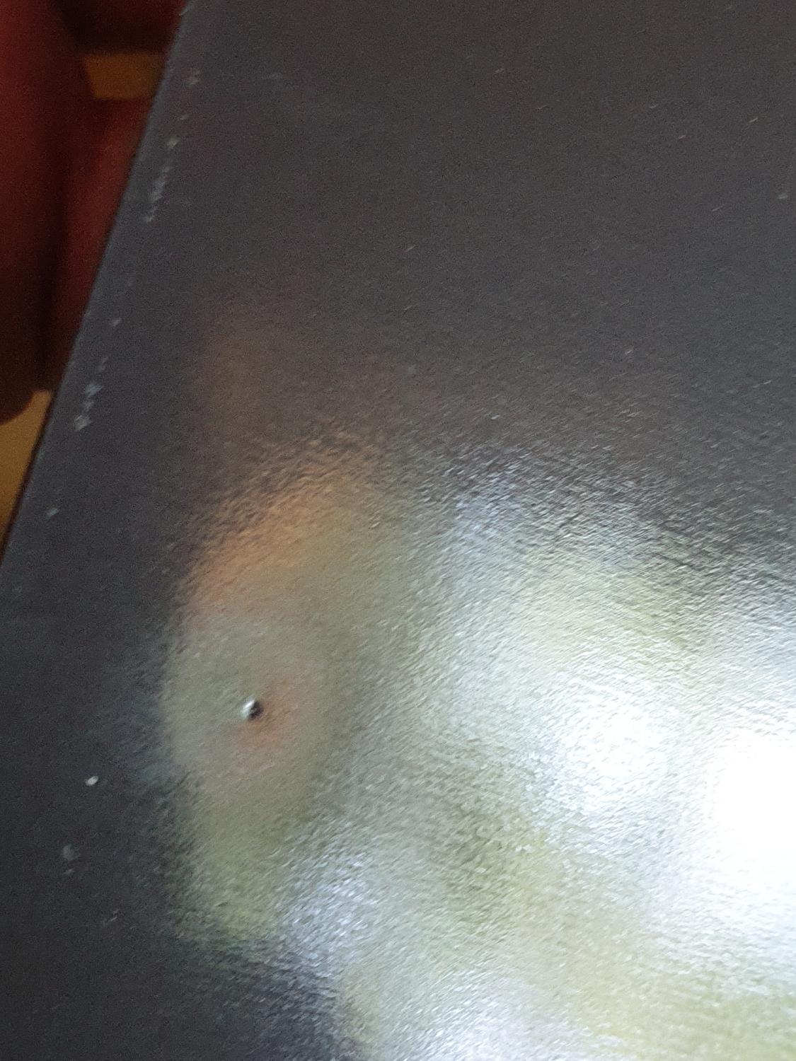

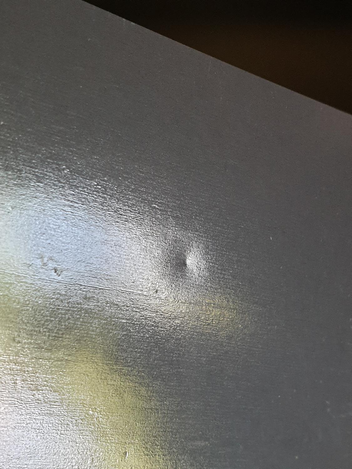

Infine aggiungo che non sono mai stato un fan di aliexpress perchè le cose arrivano in tempi biblici e in questo caso ho pure il dubbio che il piatto sia usato visto che ci sono alcuni microfori sulla superificie (v. foto).

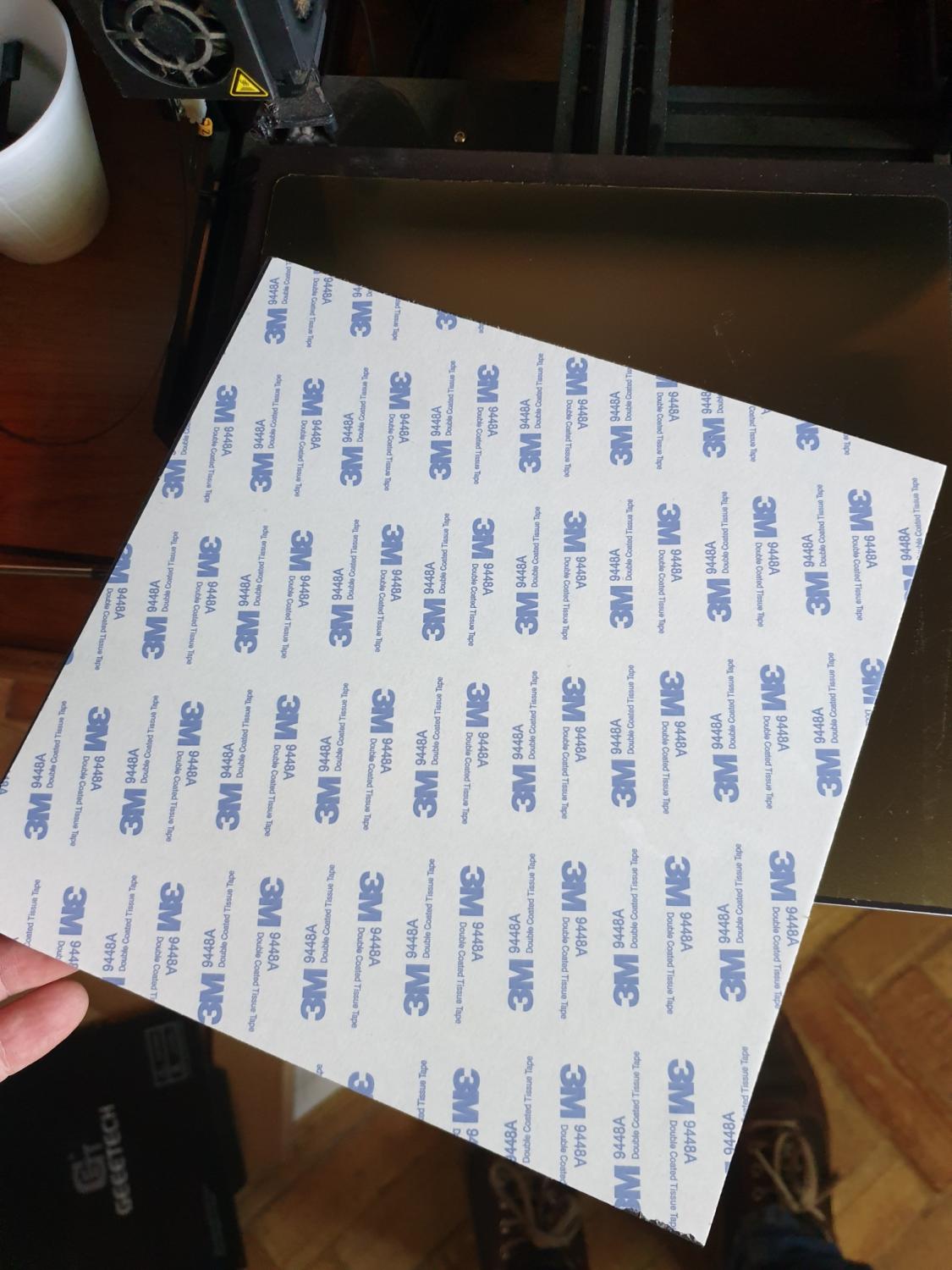

Adesso sono fuori e non posso controllare con certezza ma se non ricordo male effettivamente una faccia è giallastra. Ma a questo punto il foglio nero a cosa serve? La lastra si attacca bene sul piatto magnetico.
Non è dato per scontato che tu abbia già il foglio magnetico applicato al bed. Io per esempio ho solo il bed in alluminio nudo e crudo, ho applicato il foglio magnetico nero sul bed in modo tale da far aderire la lastra di acciaio con il pei.
Se il foglio magnetico già lo avevi, potevi comprare solo la lastra di acciaio con il PEI....
Poi però devi vedere fino a che temperatura regge il tuo foglio magnetico originale. Quello che ti hanno spedito(quello in foto) regge fino a 130 gradi. Per cui puoi stampare abs senza problemi.
Te lo dico perché di solito i fogli magnetici classici non vanno oltre gli 80 gradi, pena perdira irreversibile del magnetismo.
il foglio nero è la parte magnetica da attaccare al piatto in alluminio
Ok adesso è tutto chiaro.
A questo punto posso solo provare a staccare il foglio magnetico che è arrivato insieme al pei e metterlo al posto di quello esistente originale.
