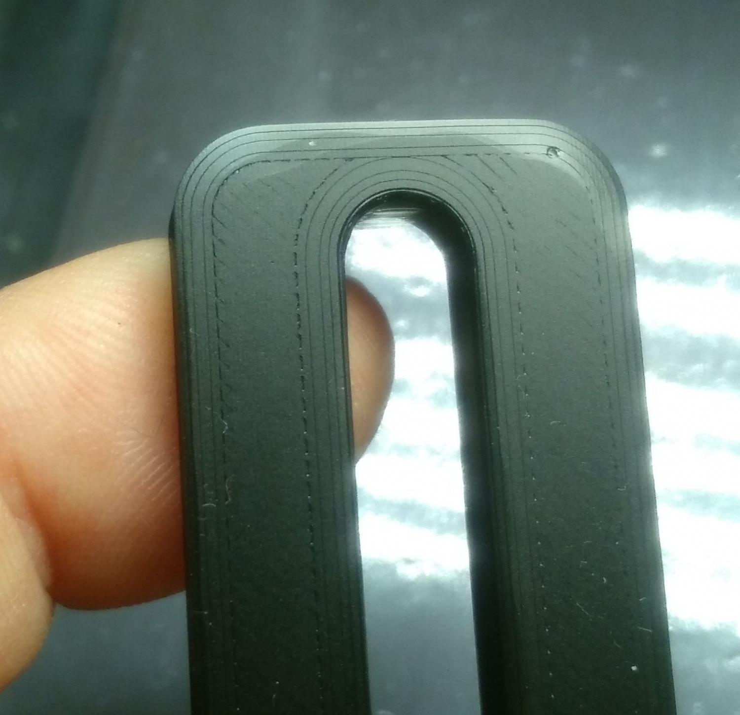

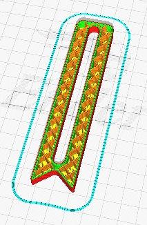

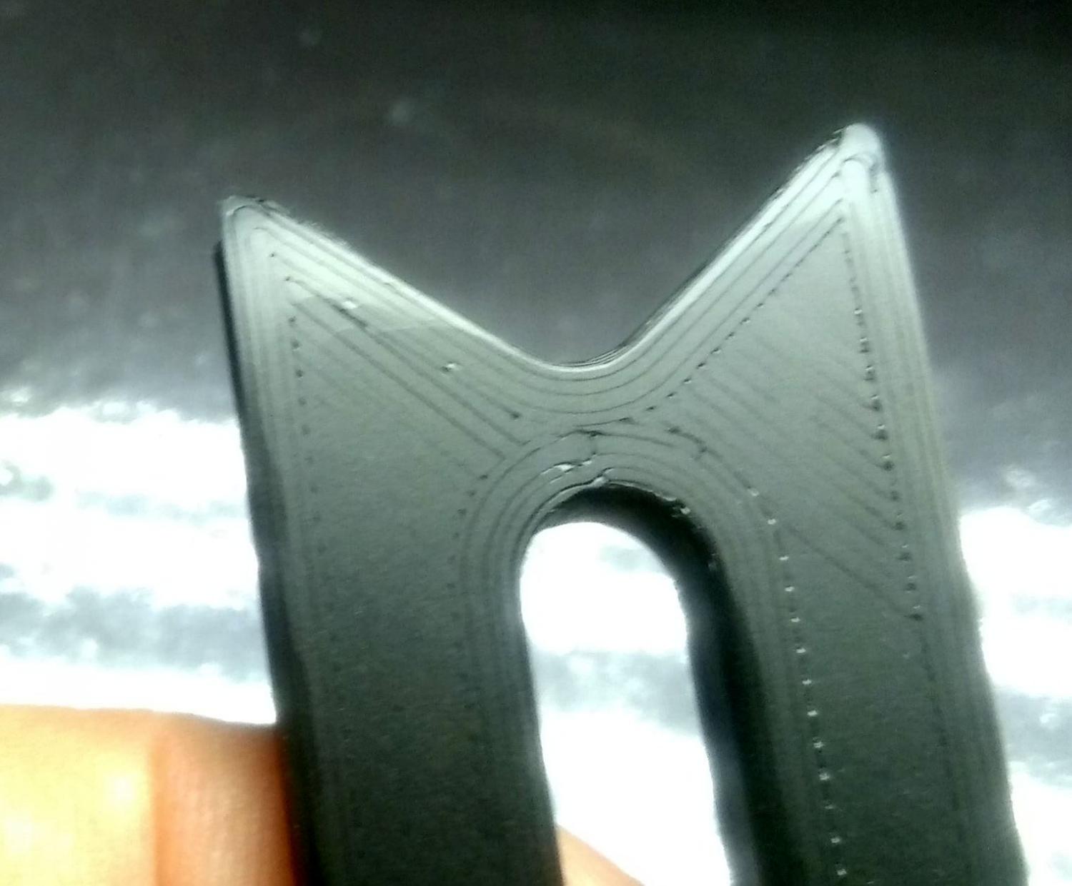

Carsco Inviato 15 Ottobre 2020 Inviato 15 Ottobre 2020 Ebbene, ho messo il PEI come consigliato da @Whitedavil @Killrob @invernomuto e altri ancora. Non lo metto in dubbio: con l'ASA e' spettacolare. 100-110° tranquilli ma che tuttavia raggiungevo lo stesso con il magnetico originale. L'unica differenza e' che col magnetico, pur essendo perfettamente ancorato, quando era troppo lungo il pezzo sollevava di netto il tappetino dal secondo strato magnetico. Una roba da fotografare perche' incredibile: il magnetico originale e' molto spesso e per sollevarlo tirando longitudinalmente ce ne vuole! Ad ogni modo: risolto questo e avendo stampato un sacco di roba in ASA, sono tornato a prototipare in PLA. Ebbene, mi vergogno a dirlo, ma porca miseria mi warpa! Il PEI e' troppo liscio rispetto al magnetico, e warpa. Inoltre il pezzo e' perfettamente adeso se lo spingo lateralmente, ma se lo sollevo si stacca come niente. Quindi e' soggetto a warp specie se ci sono parti sottili. La calibratura e' perfetta, ne' basso ne' alto. Finora ho stampato pezzi piccoli e non me ne sono accorto, ma sto stampando una specie di parallelepipedo di 120x25 alto 10mm e si e' sollevato. Ora, chiedo: il PLA l'ho sempre stampato a 50° primi strati e poi 40°. Ho appena provato a 50° tutti gli strati ma si solleva lo stesso. Adesso sto riprovando a 60° ma non credo di ottenere qualcosa di diverso. Ci rinuncio? Non ho mai usato nessun prodotto per aderire sul magnetico, ne' lacche ne' colle e persino l'ASA aderiva senza problemi. Il PETG addirittura lo stampavo 45° i primi strati e poi lo spegnevo del tutto: mai un problema. Devo pero' ripetere che il magnetico ORIGINALE e' molto ruvido, molto piu' di quello farlocco, e lascia quella texture tipica come di grattugia ma che credo dia quella marcia in piu' rispetto al PEI che invece e' liscio. Voi come fate? Ok, il brim, ma in questo caso non lo posso usare perche' il pezzo deve scorrere con precisione di 1 decimo dentro un altro pezzo e la cornice e lo "sporco" che lascia il brim vorrei evitarlo. Con l'ASA e' diverso, il brim si spezza di netto. Ho letto che c'e' chi usa la paglietta o la cartavetro 2000 quando non aderisce piu', ma qui e' cosi' gia' da nuovo. Cita
Carsco Inviato 15 Ottobre 2020 Inviato 15 Ottobre 2020 Niente da fare, si solleva da entrambi i lati. Ho interrotto a meta' stampa. Questa volta ho anche avvicinato il nozzle schiacciando un po', ma non e' cambiato nulla. Nemmeno nella mia prima stampa "grande" ho warpato: rivoglio il mio tappetino Creality ruvido e soprattutto originale, visto che quello che ho comprato era sottilissimo, liscio, e sicuramente non avrebbe resistito oltre gli 80°. Cita
