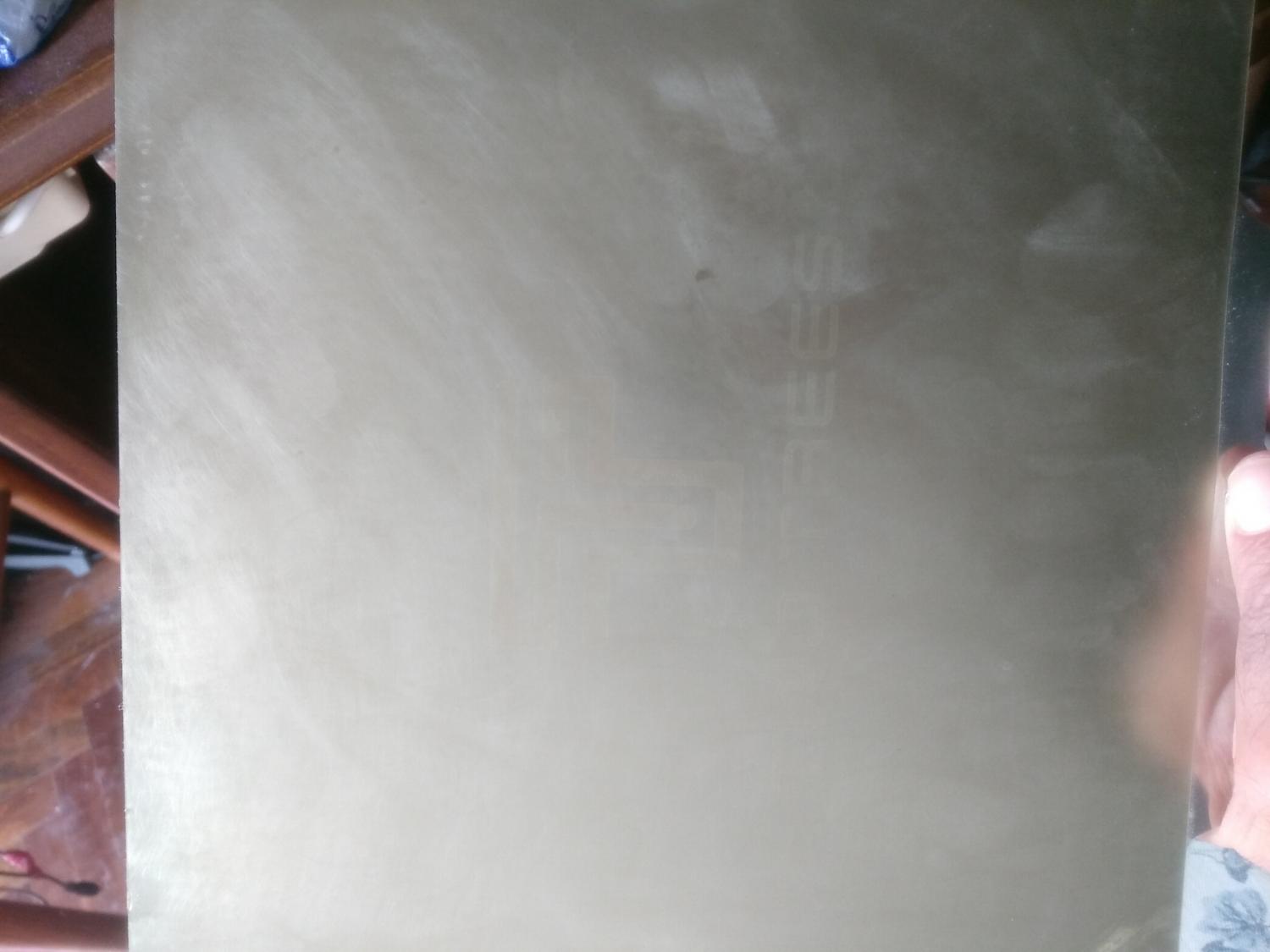

Rega', ho provato la 2000 ad acqua, ma e' come accarezzarla con un panno: non lascia alcun segno.
Il PEI e' troppo duro e liscio per essere intaccato dalla 2000.
Sicuro che fosse 2000 e non ci voglia per esempio una 500 con molta attenzione?
Ad ogni modo, sto ristampando il pezzo dopo la "carteggiata trasparente" 🙂, questa volta a 65° per tutta la durata.

Niente da fare.
La parte con le 2 punte ha iniziato a warpare a meta' stampa, quindi a fine stampa sara' ben sollevata e piegata.
La parte posteriore invece per ora regge.
Non va.
Provo con la 1000?
La temperatura e' 65° fissa.
Purtroppo non e' una questione solo estetica, ma quella parte deve essere piatta perche' scorre su una guida. Mi scoccerebbe usare il brim, ma se dopo la carta 1000 non cambia nulla, mi sa che dovro' farlo.

Adesso provvedo a fare una passata di 2000 a secco, anche se la 1000 mi attira di piu'.

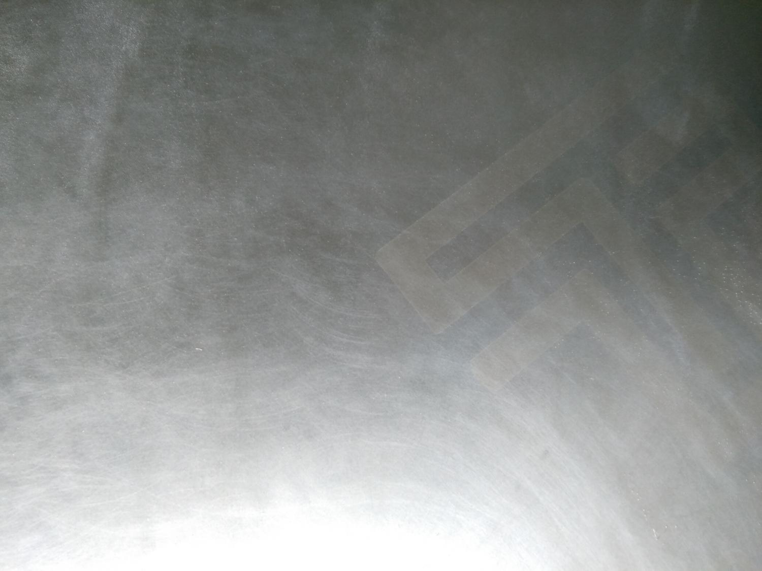

Ora si' che ci siamo.
Ho usato la stessa 2000 a secco.
Si sente (e si vede) proprio graffiare e lasciare residuo di lavorazione finissimo che si sente sotto i polpastrelli.
Naturalmente ci vado pianissimo, 100-200gr. di pressione non di piu', nella maniera piu' random possibile (so carteggiare).
Sembra promettere bene.

Cmq, con la 2000 non e' successo nulla di diverso.
Adesso ho dato una passata di 1000 a secco e sembra essersi "risolto" (sono a 3/4 stampa) ma l'aspetto del piatto e' molto diverso: spero che duri.
