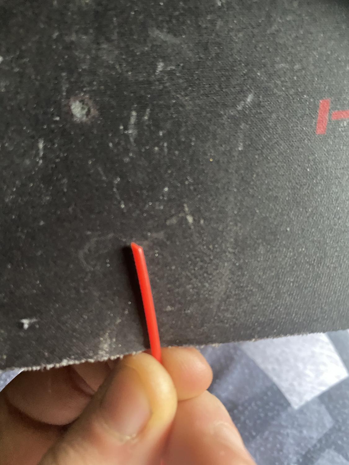

Meldro Inviato 29 Aprile 2020 Inviato 29 Aprile 2020 Sempre nell'ottica di capire quanto "ci sta" o se è difettosa la stampante chiedo in merito al caricamento del filamento. Dunque in primis l'assistenza mi ha consigliato, di estrarre sempre il filamento dopo una stampa se non devo ristampare subito, esempio: dalla sera alla mattina "toglilo che è meglio". Quindi questo comporta che ogni mattina, se stampo tutti i giorni (e in questo periodo è così) mi ritrovo ad inserire il filamento. Poco male. La cosa però che "non va" è che praticamente 9 su 10 devo svitare il raccordo pneumatico perchè altrimenti il filamento non vuole saperne di entrare. Mi spiego: - premo sulla clip per della ruota godronata - inserisco il filamento - questo entra nel foro del blocco estrusore dalla parte opposta - si ferma dentro il raccordo pneumatico. Per farlo passare dentro il tubo in PTFE devo per forza svitare il raccordo ed inserire il filamento a mano. A volte, anche a mano non è che si infili al primo colpo, senza forzare ma occorre provare più volte. Che ne dite? Cita
FoNzY Inviato 29 Aprile 2020 Inviato 29 Aprile 2020 5 ore fa, Meldro dice: di estrarre sempre il filamento dopo una stampa se non devo ristampare subito, esempio: dalla sera alla mattina "toglilo che è meglio". l'assistenza ha toppato alla grande 😅 se non usi filamenti estremamente particolari lascialo nella stampante 5 ore fa, Meldro dice: Che ne dite? a me succede spesso questo, e se non si blocca nell'ingresso del tubo si blocca all'ingresso nell'estrusore...io risolvo tagliando un pezzetto di filo con le forbici in modo da formare una punta di 45* al filo Cita

Derek80 Inviato 29 Aprile 2020 Inviato 29 Aprile 2020 Ciao Meldro, innanzitutto la prossima volta evita la marca Geeetech... ho un A30 Pro, smontata e rimontata 4 volte per risolvere dei problemi, ma ne viene sempre fuori una : la qualità costruttiva è pessima. Comunque... anche a me succedeva e queste sono le soluzioni: 1 Controlla ad occhio che il filo entri effettivamente nel raccordo prima del tubo in PTFE e non faccia deviazioni. In tal caso piega un pezzettino di filamento per centrare il buco 2 La Geeetech ha una funzione di Load del filamento e non è necessario spingerlo fino al nozzle, quindi una volta inserito nel tubo di raccordo lo spinge da sè. Facci sapere se hai risolto Cita

Derek80 Inviato 29 Aprile 2020 Inviato 29 Aprile 2020 Vai in control/filament/load Ti fa scaldare il nozzle e poi comincia a tirarti dentro il filo. 1 - si il filamento entra nel raccordo del tubo, tanto che quando visto il tubo in PTFE c'è più di mezzo centimetro di filo che "sporge" ma che non entra nel PTFE : non ho capito se il filo ti entra nel tubo in PTFE o se entra nel raccordo ma poi si blocca (è successo anche a me e spesso svitavo il dado pneumatico per farlo passare e risolto con un tubo in PTFE della capricorn spingendolo bene nel raccordo Cita
